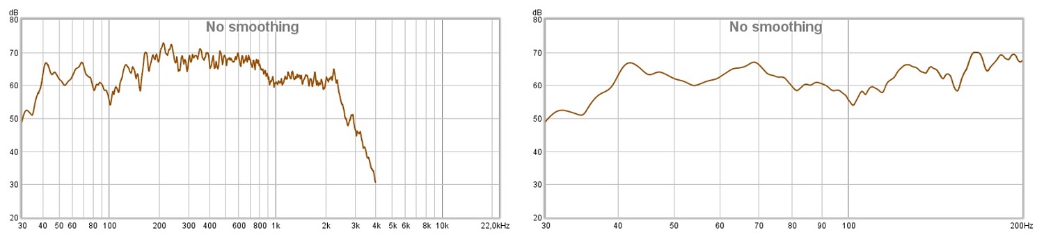

RE: TAD 1601B en charge close - pvrx - 22/02/2019
L'aspect de la courbe est tout à fait normal.
Comme la plage ne couvre qu'une décade, les accidents de réponse sont très étalés horizontalement.
Si l'affichage était fait sur la bande 20-20000, la courbe aurait une tout autre allure.
Ci-dessous une mesure au point d'écoute en intérieur.
A gauche, affichage sans lissage sur 30-22000 Hz, à droite la même mesure, non lissée, affichage 30-200 Hz. Elle apparaît plus lisse, mais c'est la même :
Pascal
