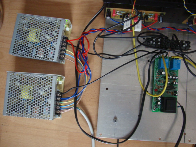

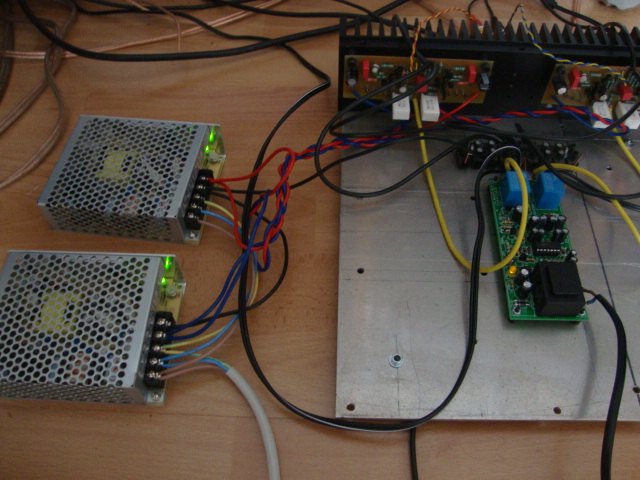

RE: ceci n'est pas un Kaneda... - HaH - 24/06/2017
Ce matin, j'ai monté deux alimentations à découpage pour alimenter mon "Sphinx light".
Premier essai, à la mise en route câblage "en vrac", ronflette !
Je torsade les fils d'alimentations en espérant éliminer le bruit, raté ! Toujours de la ronflette !
Dommage, car j'ai vraiment l'impression de gagner de la netteté ! A confirmer après retour sur l'alimentation de laboratoire et plusieurs écoutes...
Peut-être devrais-je plus soigné l'implantation et le raccordement ?
Bon j'ai maintenant les composants pour faire une alimentation traditionnelle. Si le(s) temps (durée, climat, il fait actuellement 27° dans mon local) me le permette, je continuerais mes essais...
Re
Je viens de corriger une grossière erreur de câblage. La ronflette a très légèrement diminuée, mais toujours rédhibitoire...
RE: ceci n'est pas un Kaneda... - JM Plantefeve - 24/06/2017
Je te conseille de veiller à un câblage court des masses. En partant du point central (barrette domino), fils gauche et droit jointifs jusqu'au dissipateur, puis bifurcation aux droite et gauche. Pour diminuer la surface de boucle et de fait le bruit électromagnétique induit. Et moins de longueur de masse, c'est moins de perturbations par impédance commune.
La terre est bien reliée côté secteur ?
