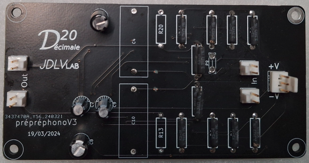

j'attendais une bonne nouvelle pour envoyer le proto amélioré à Bruno pour validation à l'écoute mais elle n'est pas arrivée...
Je peux compléter le dernier post de Bruno : https://forums.melaudia.net/showthread.php?tid=11864&pid=220714#pid220714 en ajoutant que le proto n'était pas équipé de résistances tantale argent et que Bruno l'avait comparé au modèle précédent équipé de tantale argent. La suppression du condensateur de sortie améliore donc significativement le résultat!
Les résistances sont des petites bobinées de précision pas foncièrement mauvaises mais loin des tantales et encore plus des tantales argent.
Et le dessous du proto avec la petite carte ajoutée de l'asservissement de l'offset de sortie:
joël

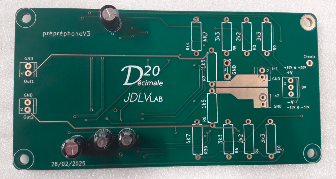

le voilà enfin!
Plus de condensateur de sortie, circuit imprimé en Téflon, les pistes sensibles véhiculant la musique et plages de masses dorées et non recouvertes de vernis épargne. Plein de composants CMS sur le dessous et de condensateurs chimiques sur le dessus mais aucune crainte la musique ne passe pas par ces composants! Ils gèrent seulement la tension continue de sortie maintenant que les condensateurs de sortie qui réalisaient cette fonction ont disparu. Le principe est plutôt simple, c'est une boucle d'asservissement très lente qui maintient la tension moyenne de sortie à zéro volts en injectant un courant inverse dans la sortie.
Si le principe est simple la réalisation l'est beaucoup moins lorsqu'il s'agit d'audio où chaque composant sur le trajet de l'audio laisse son empreinte sonore. Le défi était donc d'en ajouter le moins possible et d'utiliser des structures déjà éprouvées. Le circuit d'injection du courant inverse est réalisé sur la même base que les polarisations en courant du schéma des versions précédentes avec la même réjection des bruits et variations des alimentations de 200dB mais avec cette fois un pilotage de la valeur du courant.
Là encore rien de trop compliqué lorsqu'il ne s'agit pas d'audio, quelques amplis op et des condensateurs pour ralentir fortement la boucle d'asservissement et le tour est joué! Mais cela peut se transformer en l'histoire du diable condensateur qui revient par la fenêtre alors que le but était d'obtenir une qualité au moins comparable à un condensateur de (très) bonne facture voire de faire mieux...
Les transistors ont un gros défaut, leurs caractéristiques varient beaucoup avec la température. C'est un problème lorsque l'on veut faire des circuits stables mais cela peut devenir un avantage lorsque l'on cherche à obtenir des variations. Donc tout simplement le pilotage de la valeur du courant est réalisé en chauffant plus ou moins un transistor! L'impact sur la qualité sonore est ainsi au plus bas. Les chimiques et composants CMS ajoutés gèrent seulement le chauffage, pas l'audio!
joël
RE: Prepre Sylvestre - jacquese - 14/04/2025
Bonjour Joël,
Magnifique ! Tu les as fait faire où ?
Je ne me souviens plus, le schéma du circuit a été publié sur ce fil ?

Bonjour Jacques,
les pcb viennent de chez JLCPCB, l'assemblage est fait sur place avec ma machine de placement CMS DIY qui fait aussi le tri des Jfet pour avoir les bons Vgs et éviter les réglages par potentiomètres de pauvre qualité par rapport à une bonne résistance.
Le schéma de la partie audio est ici :
https://forums.melaudia.net/showthread.php?tid=11864&page=8
