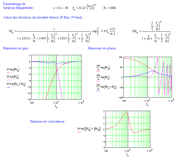

RE: Petits moniteurs à ma façon. - JM Plantefeve - 07/04/2018
Bonjour Pierre,
Comme convenu, l'étude de la directivité d'un ciblage Harsch :
En ressource : https://2adiy.ovh/HP_directivity.html
Le schéma proposé plus haut à Gilles ne traduit pas exactement un Harsch, puisque la contrainte mécanique de 25cm et la précaution électro-acoustique d'une coupure à 900Hz sont décalées (900Hz => 19cm). Un ajustement des valeurs électriques a dû se faire "à l’œil".
Bien à toi, Jean-Marc.

RE: Petits moniteurs à ma façon. - Dominique-Tanguy - 07/04/2018
Oui, mais 700 Hz va être trop bas pour ce couple. Le délai de groupe s'envole à partir de 900, 1000 Hz.
