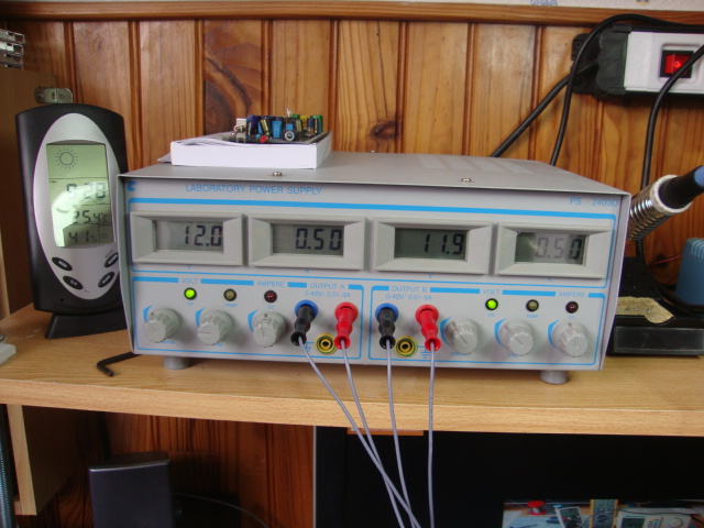

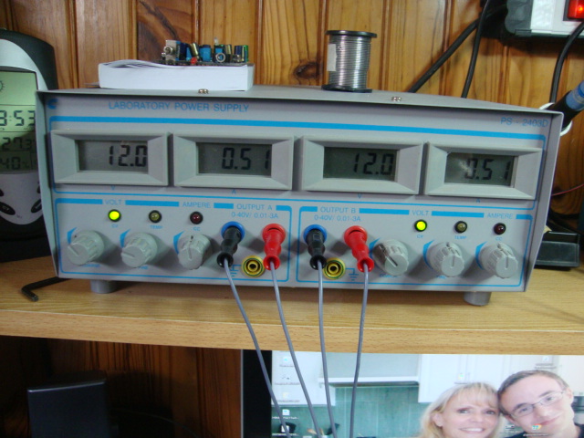

Citation :Bel assemblage ! Avec une sacrée marge côté dissipation. Peut-être l'occasion de considérer l'option "classe A" pour ces 5 petits watts. Avec un courant de repos de 500mA plutôt que de 50mA.
C'est en essai sur la voie fonctionnant :

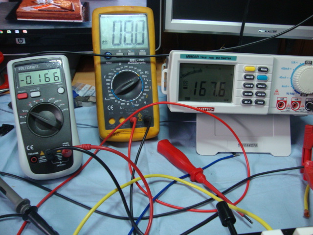

Il tourne comme cela depuis un bon moment. Le radiateur est froid. La tension d'alimentation est de 2 x 12 V. Les tensions aux bornes des 0,33 Ohms est mesurée à 163 mV Sur le ML 3281 et 164 mV sur le ML1302 (soit un courant de 0,163 /033 =0,494 A) pour une tension d'offset de 17,4 mV.

RE: ceci n'est pas un Kaneda... - HaH - 12/06/2017
Re,
Je rajoute la pièce jointe manquante :
désolé...

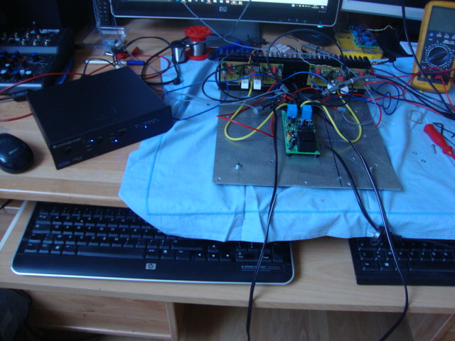

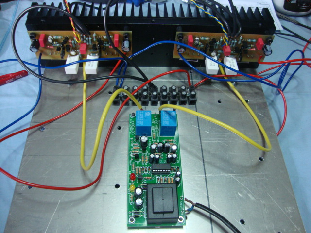

Re,
Bon le proto est monté sur un châssis. Les essais devraient commencer demain...

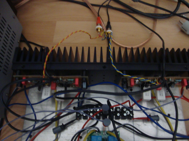

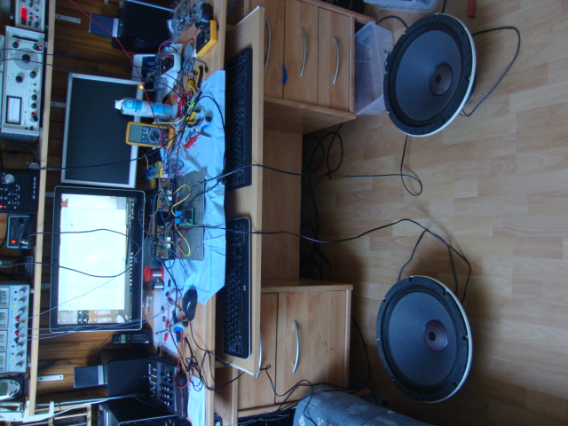

Le "sphinx 2x5w" est en essai depuis une grosse heure.
Malheureusement, une de mes enceintes "large bande" ayant rendu l’âme (RIP), j'ai connecté l'ampli à des 15" Altec, avant de changer pour des Alpha 15. Difficile de pouvoir bien juger la qualité de l'électronique dans ces conditions ! Mais avant de relier le "Sphinx à mes "chers 6681b" je veux être sûr qu'il n'y aura pas de problèmes...
J'ai diminuer le courant 200 mA par ampli (petite précaution au cas où...).
Malgré un câblage à l'arrache (voulu !) aucune ronflette !

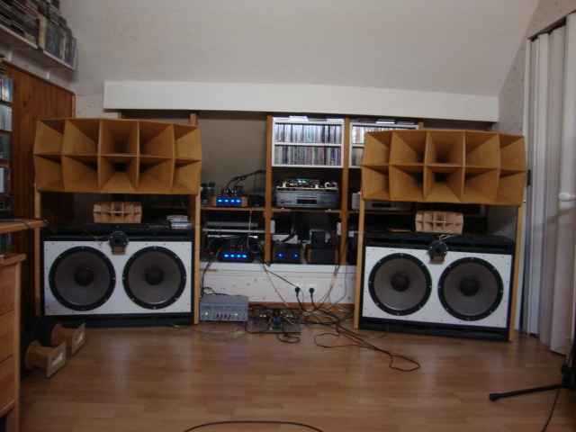

Après la lecture de ton message, je suis repassé à 500 mA par amplificateur. Nouvelle séance d'essai pendant près d'une heure. Tout reste normal. Je passe à la mise en place sur mon système. J'enlève le SPUD "Albatre-Etigues" et je le remplace par le "Sphinx". Réglage du Najda approximatif, je sais c'est pas bien, mais si cette première audition me convient, je peaufinerais... De toutes façons, les câbles HPs et d'entrée sont très bas de gamme Sad
Citation :"La comparaison avec les SPUD va être déterminante pour la suite du projet."
Je suis impatient de te lire. D'autant qu'ils sont certainement peu comparables, ou très différents. Quant au meilleur ? Suivant quelle principe d'évaluation ?
Ta prévision était juste, l'écoute est très différente ! Malgré des conditions non optimisées, les différences sont évidentes ! Pour être honnête, je dois ajouter que mon "système auditif (oreilles + cerveau)" est habitué à mon système et il me faut/faudra plusieurs heures pour appréhender la nouvelle restitution
Après près de trois heures d'écoute de morceaux choisis, plusieurs constations :
- au risque de me répéter, malgré un câblage bâclé mais en respectant tout de même certaines règles, aucun souffle, aucune ronflette.
- le courant de repos a augmenté de 20 mA.
- malgré la température élevée de la pièce, le radiateur est tiède, je peux laisser ma main appuyée dessus sans problème (je n'ai pas pensé à sortir le thermomètre).
- aucune fatigue auditive, et là c'est très important pour moi...
Je ne pourrais intellectuellement pas dire lequel est le meilleur Sad Sad Sad.
Lequel je préfère, là, la réponse est plus facile Tongue
PFFFF.....................................................................................JOKER !!!!!
Autant le SPUD est tout en finesse,subtilité et douceur (mais attention sans être mou), autant le SPHINX a "une patate d'enfer", désolé pour l'expression, mais je ne vois pas comment exprimer autrement mon ressenti ! Les deux amplificateurs sont, pour moi de très grande qualité. Le Tube et sa "chaleur" ou le transistor et sa dynamique ? Je ne saurais affirmer si ce n'est qu'une impression, mais j'ai le sentiment que les graves sont plus secs, le raccordement entre le grave et le bas médium me convient parfaitement. Par contre sur certaines sonorités, le SPHINX me semble presque agressif, mais je dois me réhabituer à ce type d'écoute. En tous les cas, cet amplificateur est très "vivant" !
Suite à ce premier essai, je vais continuer dans l'approche "TriSphinx", le même boitier pour deux amplis !
