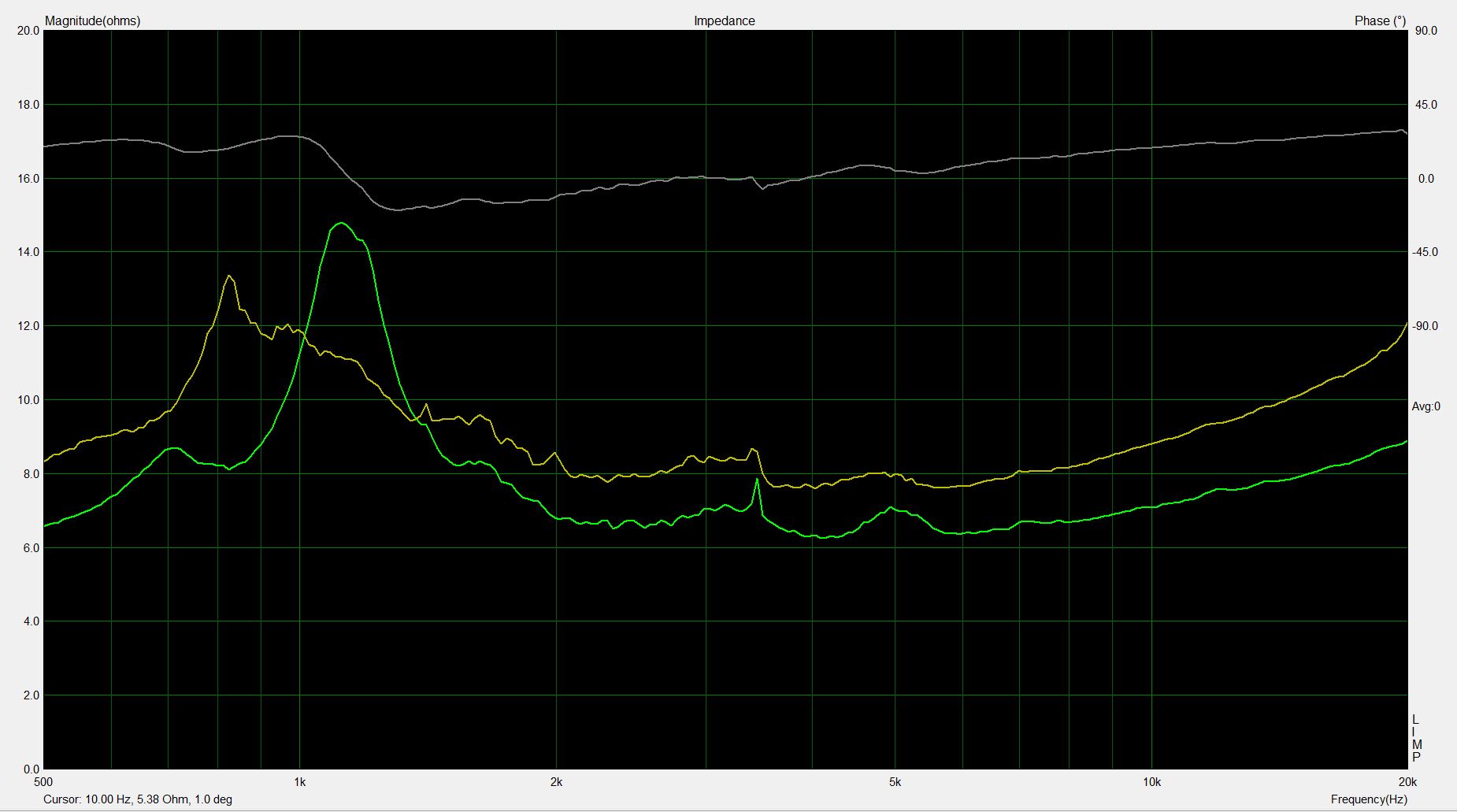

RE: GPA 802-8G en tweeter - Dominique-Tanguy - 10/10/2013
Une image intéressante ce matin. En jaune, courbe d'impédance du 802-8G chargé par un IWATA 600 (Franck Delbauve). En vert, le même driver chargé par le Faital STH-100 :
