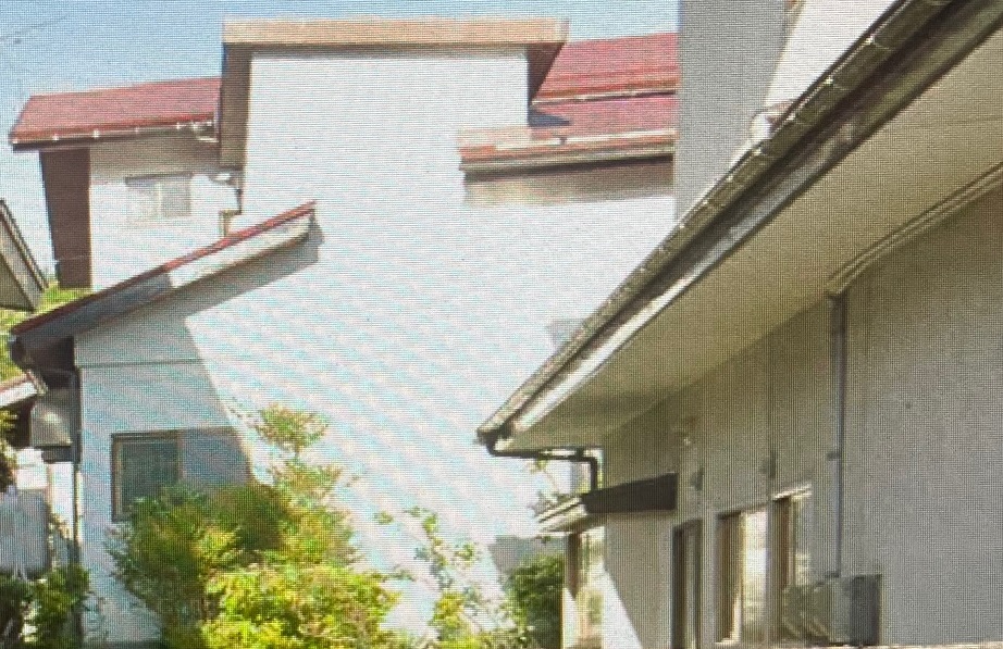

Sinon, j'ai pu obtenir quelques renseignements complémentaires et quelques photos de l'extérieur de l'auditorium du Pr Kaneda.
Celle-ci est de mauvaise qualité, mais elle permet de bien comprendre où sont implantés les pavillons de grave. Ceux-ci se situent dans la partie supérieure centrale du bâtiment, sous le toit plat, alors que l'auditorium, en grande partie caché par un autre bâtiment, se situe à droite. La fenêtre de gauche donne dans un petit local technique dont on voit la porte d'accès depuis l'auditorium, entre les pavillons. Une trappe donnant sur l'extérieur, invisible ici, permet d'accéder au volume de charge des pavillons de grave et à leurs haut-parleurs. Elle est accessible depuis le toit du petit appentis. Le bâtiment derrière ne fait pas partie de l'auditorium, c'est la maison de Mr Kaneda.

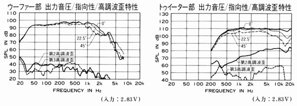

Ce genre de documentation ? 2404 eXclusive

Ok, mais même en ayant traduit les mentions de ces documents, on n'est pas plus avancé. Comment sais-tu que ces graphes sans légende concernent vraiment les 2404, et surtout que ça émane du fabricant?
Voici quelques documents rapidement trouvés, mais jusqu'à présent, strictement rien qui vienne directement de chez TAD ou Pioneer:
https://audio-database.com/PIONEER-EXCLUSIVE/speaker/model2404.html#google_vignette
https://www.diyaudio.com/community/threads/new-project-tad-2404-clone.322939/
Mais bon, je ne possède pas ces haut parleurs.

Je peux confirmer qu’il s’agit de courbes extraites de documentation TAD, concernant les mesures des TL-1601c et TD-4003 sur pavillon TH-4003.
J’ai ces documents (je ne les partagerai pas, pas la peine de demander), cela m’a demandé du temps pour les trouver et les acheter.
