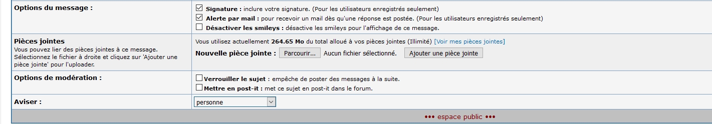

jluc64 a écrit :comment insérer un image ou photo dans un post
Lorsque vous êtes en train de rédiger un message, c'est à dire lorsque l'éditeur de texte est ouvert, vous disposez sous la fenêtre d'édition de différentes options notamment "Pièces jointes". Cliquez sur le bouton "Parcourir" pour localiser et sélectionner la photo à publier puis "Ajouter une pièce jointe" pour l'attacher à votre message. Vous aurez aussi un bouton "Insérer dans le message" qui vous permet d'insérer dans le texte une miniature de votre photo. Attention, uniquement des fichiers JPG (*.jpg) de 2 Mo maximum (à vérifier avant d'ajouter à votre message. Si votre photo pèse plus de 2 Mo, il faut la redimensionner en la réduisant)

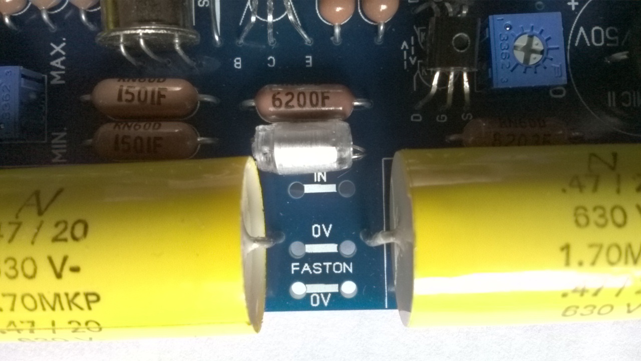

Grand_Floyd a écrit :[On arrive à les loger malgré les isolants!Il faut mettre la Faston du bord en biais!
Sur cette photo,le fil noir est le 0V de la carte d'alimentation,le bleu est le 0V venant de l'entrée CINCH, et le transparent est le point chaud venant de la CINCH.]
