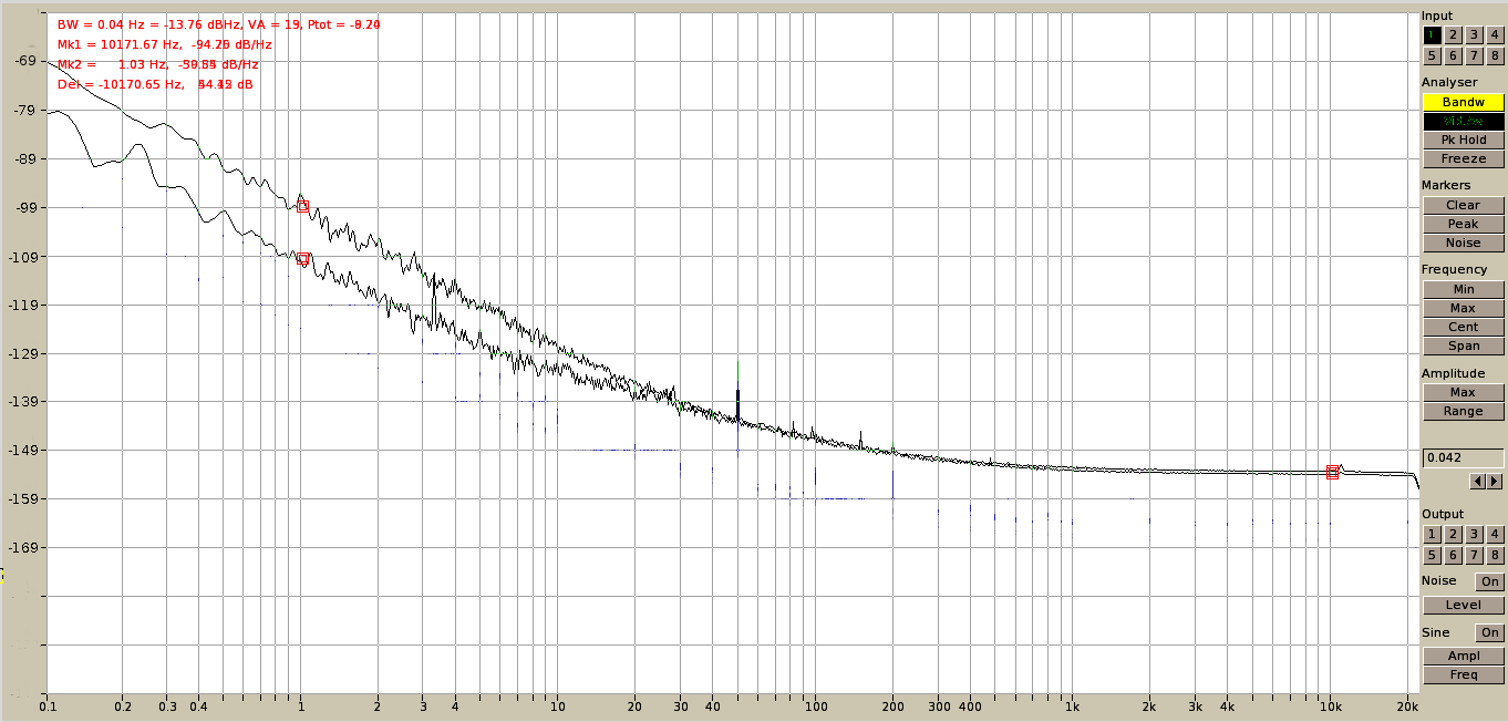

Actuellement j'utilise une horloge de haute qualité un OCXO issu du monde de la métrologie à très faible bruit de phase du genre:
https://www.morion-us.com/catalog_pdf/mv89.pdf
Pour voir j'en ai acheté plusieurs et il se trouve qu'à l'écoute certaines sont meilleures que d'autres.
La mesure du bruit de phase à ces niveaux si faible n'est pas des plus aisé mais j'ai fini par réussir à bidouiller de quoi mesurer.
Et les mesures ultérieures confirment entièrement les résultats d'écoute!
L'image montre les mesures de 2 de ces horloges, une bonne et une moins bonne à l'écoute:
L'axe Y est gradué en dBc, je ne garanti pas complètement l'étalonnage j'ai fait du mieux que j'ai pu mais possible qu'il y ait quelques dB d'erreur absolue. Cependant les valeurs mesurées sont bien dans l'ordre de grandeurs des données du fabricant des oscillateurs.
On peut voir que la différence entre les 2 horloges n'existe que dans les basses fréquences au dessous de 20Hz et qu'elle atteint 10dBc à 0.1Hz.
Pour sûr que le bon sens dicterait de négliger la différence et le bruit de phase en lui même tellement il est faible surtout une fois convertit mathématiquement en "bruit et distorsions" en sortie du convertisseur...
Et pourtant l'oreille le détecte facile!
