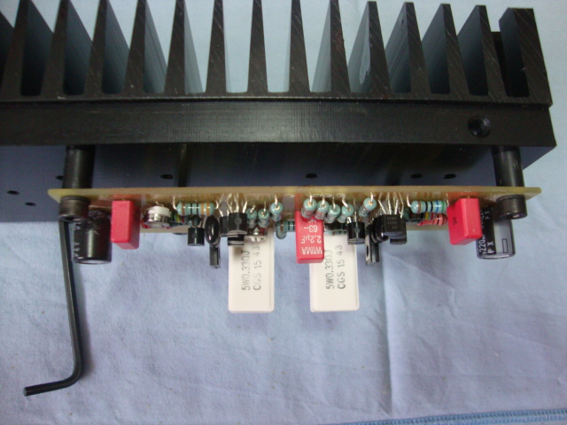

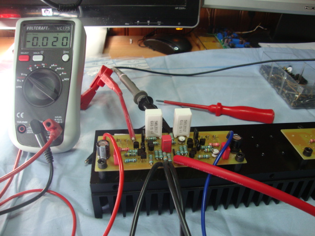

bon j'ai finalement avancé un petit peu sur mon Sphinx et j'en suis à la mise sous tension...
Voilà, seulement mes compétences ne vont pas tellement plus loin que le soudage et je vais avoir besoin de votre aide et d'une extrême patience de votre part :-]]]
Jean Marc, en page 12 tu indiquais la méthode de réglage offset/courant de repos que je reprends ici:
- 2 multimètres =>OK J'ai
- 1 grip-fil => J'ai aussi
- si possible, une petite alim symétrique de labo => ok
- un canal à la fois =>compris
- pas d'empressement => on va essayer :-)
Vérifier, référence et orientation des transistors, valeurs des résistances, polarité des chimiques. => fait plusieurs fois sur plusieurs jours, ça devrait aller
[*]l'ajustable 1kR (courant de repos) à 1kR => ok là c'est 2.2 k suite à ta modif
[*]l'ajustable 220R à mi-course =>idem 470R
[*]si alim de labo, tu peux débuter avec +/-12V et vérifier l'obtention d'un offset nul (<50mV), sans HP, avec un ampèremètre "fusiblé" (<1A) sur un des rail.
=> ça se gâte :-( serait-il possible que vous m'indiquiez ou brancher mon voltmètre, mon ampèremètre ?
[*]sur l'alimentation +/-30V, sans ampèremètre et toujours sans HP, reprendre l'offset sur la 220R, y laisser le voltmètre, la 1kR à 1kR.
[*]courant de repos : mesurer en plus la tension aux bornes d'une 0,33R (une pointe 4mm en out, une pointe avec grip-fil sur un émetteur de puissance, grip-fil à poser hors tension)
[*]chercher le 20mV (60mA), reprendre l'offset, reprendre les 60mA, ...
[*]attendre un quart d'heure, le doigt sur le dissipateur
[*]reprendre l'offset, reprendre les 60mA, ...
Pour tout le reste, c'est pareil, c'est un peu nébuleux et j'aurais besoin qu'on me prenne par la main en m'indiquant ou sur le circuit je dois mettre mes pointe ou gripfils..
J'espère que je ne suis pas trop "relou"
merci d'avance :-)[/color]

"serait-il possible que vous m'indiquiez ou brancher mon voltmètre, mon ampèremètre ?"
Pour le principe de la première mise sous tension (#119) sur petite alim de labo symétrique (+12/0/-12), il y a ce petit schéma :
[Image: reglages.gif] Puis :
Le voltmètre DC aux bornes de sortie du canal de l'ampli mesuré. Si module de protection DC, l'offset de la première mise sous tension empêchera certainement le relais de se coller. Autant prendre les devants et mesurer en amont. Une photo de ton câblage ? Pour des conseils plus avisés.
L'ampèremètre DC, de quels calibres disposes-tu ? La question vaut d'ailleurs pour tes deux multimètres s'ils sont différents, cela permettra peut-être un choix davantage pertinent.
Une fois l'offset et le courant de repos dans les clous, on passera de l'alim de labo protégée par le fusible de l'ampèremètre, à l'alimentation réelle et une mesure du courant de repos par voltmètre aux bornes d'une résistance d'émetteur au push-pull.
Bien à toi, Jean-Marc.

Multimètres fluke 83 (400 et 4000 µA et 4000 mA) et amprobe am-520-EUR (moins clair, mais µA et mA dispo) les deux protégés à 400 mA
Pour le moment, rien de câblé, les cartes sont juste montées sur leur radiateur respectif. Je pensais faire la mise sous tension, les réglages et premiers tests comme ça avant de procéder au montage définitif, et refaire une vérif offset/I repos juste avant de fermer le coffret.
J'ai compris ton schéma pour le positionnement des multimètres ;-)
