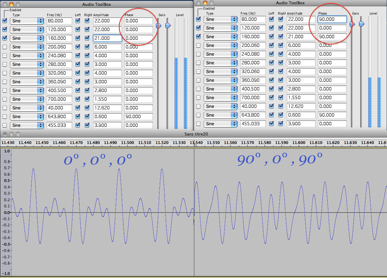

forr a écrit :Mesurées avec un générateur de signaux à double sortie et à phase réglable, programmé pour générer des sinus à 1 et 10 kHz de même amplitude de sortie, la tension de leur mélange tant RMS que crête à crête n'indique aucune variation quand on modifie la phase du second.
Bonjour Forr,
Avec des signaux proches en fréquences, la variation de niveau crête
est manifeste.
Ici avec trois composantes:
Pour la variation de timbre, le deuxième est plus rauque.
lien fichier en mp3:
https://1fichier.com/?2eppf6y9hx
