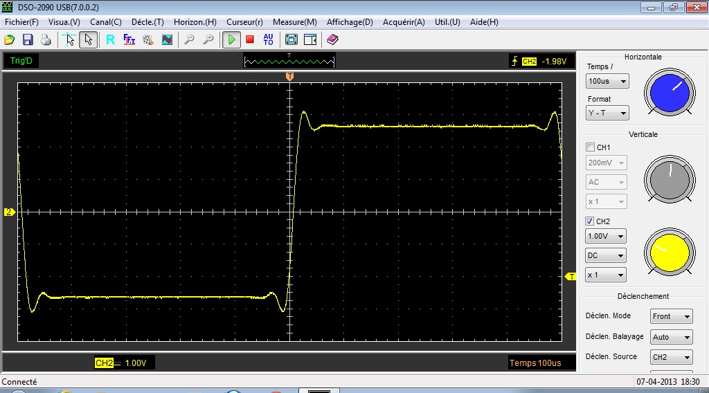

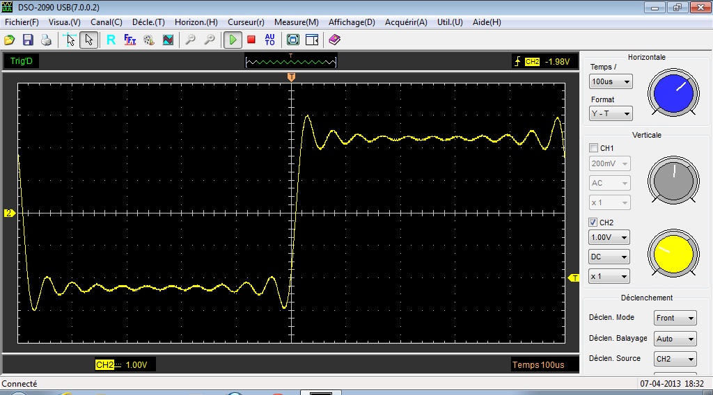

 Enfin une preuve que certains DACs font certains traitements numériques est la suivante :
Je mets le même cd gravé avec un carré 1000 hz dans le lecteur et selon que j'utilise le dac interne Pioneer ou le Wolfson 8741 je n'obtiens pas la même chose :
la théorie dit qu'à partir du signal numérique de ce signal carré on doit obtenir des sur-oscillations comme avec le pioneer (ou presque tous les dacs) mais chez Wolfson il y a forcement un traitement numérique.

Le signal du bas est mal filtré, avec résidus de bandes images en HF.
Ce qui parait le mieux visuellement ne l’est pas.

Exactement. En réalité il est moins fidèle que celui de la première photo.
J'ajouterai qu'un DAC audio ne devrait même pas posséder de filtre de reconstruction, notre oreille remplissant déjà parfaitement ce rôle.

Je ne suis pas d’accord, le DAC doit reproduire le plus exactement possible le signal d’origine numérisé.
Et générer plein de HF qu’on laisse passer dans la chaine...
