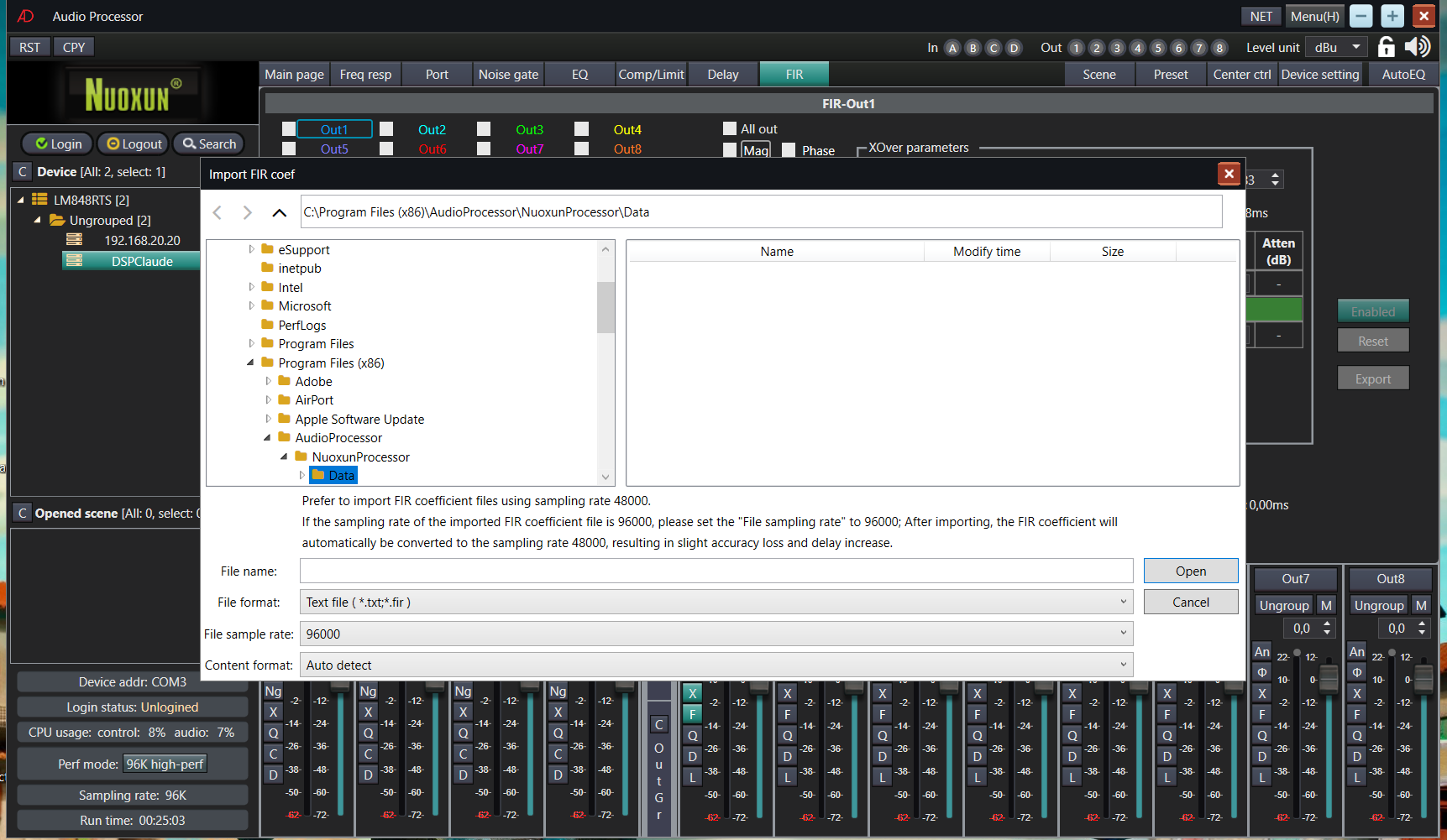

RE: DSP Nuoxun Lm 848 Rts - Jaffar - 28/07/2026
Je ne suis pas cinglé
C'est écrit noir sur blanc . Si on importe un fichier FIR dans ce processeur , même en 96 k , il sera réduit à 48 k .
Par contre si on créée un Xover FIR en interne il semble bien rester en 96 .
Toute tentative de correction de phase avec ce proc se solde par un downsampling .

RE: DSP Nuoxun Lm 848 Rts - Jaffar - 29/07/2026
Bonjour Didier . On ne s'est toujours pas rencontré tous les deux ; ce serait une occase ... quand tu veux  Cool
Sinon je veux bien que tu m'expliques comment tu fais une correction de phase en interne avec ce processeur . Parce que pour l'instant ce que j'ai compris c'est que l'onglet "FIR" ne sert que de "Xover" .
En effet tu peux choisir les Fc ( passe haut , passe bas , passe bande ) et les fenêtres de calcul qui vont définir les pentes de filtrage . Cette fonction remplace donc la fonction Xover IIR incluse dans l'onglet "EQ" .
Pour corriger la phase d'une enceinte en interne il faudrait déjà pouvoir télécharger cette courbe de phase dans le proc . Je cherche et ne trouve toujours pas . De plus je ne vois pas ou sont les outils ( comme dans Re Phase ) pour triturer ladite phase . Et pour l'instant personne ne s'est attelé à expliquer les arcanes de ce processeur .
Pour moi il manque trois choses à ce processeur : la possibilité de charger des biquads , des shelve à Q variable ( indispensable au 21 ème siècle )  , la correction de phase en 96 k .
Et pour l'instant personne ne s'est attelé à expliquer les arcanes de ce processeur . N'ayant pour expérience que le miniDSP j'avoue patauger un peu ; mais j'y travaille depuis quelques jours ; bien obligé si je veux peaufiner le rendu de mes nouvelles créations .

Merci Zero... ce processeur étant destiné à un usage pro ses limites sont compréhensibles .
