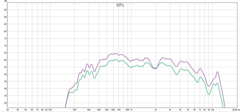

ce weekend a la demande d'un ami j'ais demonté sa paire de gp1 dont l'un avais un probleme manifeste.
nous avons mesuré celui qui semblait en etat, avant et apres demontage.
la perte de sensibilité est de presque 5db.
la partie av n'a pas ete demontée.
j avais deja constaté,dans une moindre mesure, ce probleme sur un des miens sans avoir vraiment fait le rapprochement.
donc "dans le doute abstient toi"

RE: vitavox GP1 démontage? - EDMONTUS - 25/11/2011
Salut François,
Cela veut il dire perte magnétique et donc recharge ?
N'est il pas de toute façon conseillé de le faire systématiquement pour des compressions qui étaient assez souvent utilisées en extérieur et qui ont subi des stress en tout genres ?
Marc
RE: vitavox GP1 démontage? - archib170 - 26/11/2011
bonsoir marc
je ne vois pas d autres explications plausibles.
la recharge est une bonne precaution pour la paix de l esprit.
le cout n est pas negligeable 60 euros piece.
