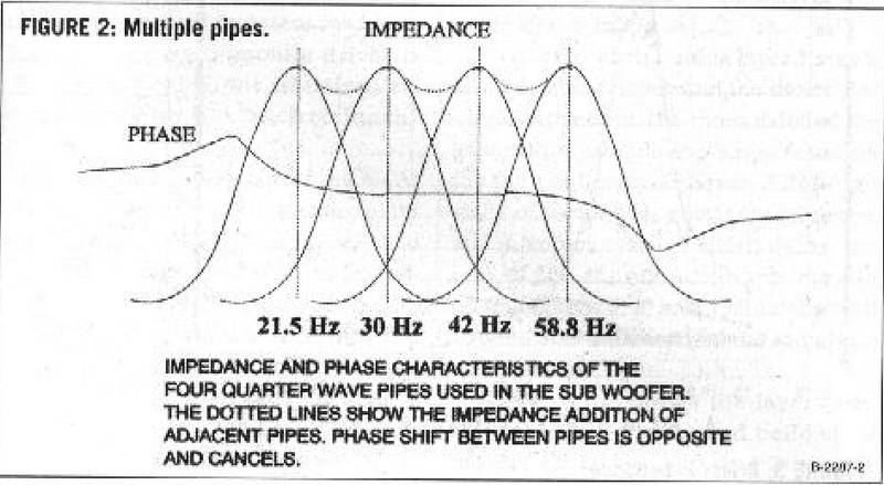

Néanmoins, ceux que le qualificatif "apériodique" titille, il y a la charge de Hegeman qui s'en rapproche pas mal.
Sa courbe d'impédance dans le grave :
Source :
https://www.google.com/url?sa=t&rct=j&q=&esrc=s&source=web&cd=&ved=2ahUKEwiY2-roxqjwAhUOmxQKHZwoDGoQFjAAegQIAhAD&url=http%3A%2F%2Fwww.audiodesignguide.com%2Fdoc%2FHegeman_sub1.pdf&usg=AOvVaw3onWhPKM_VcTt1Q208i8m_
