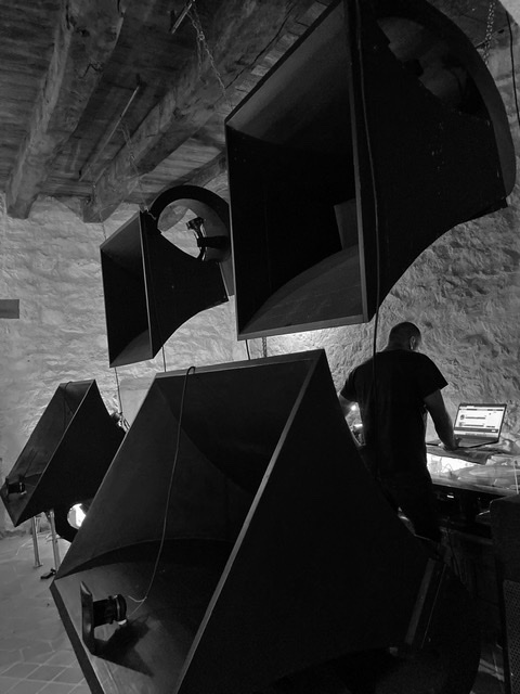

RE: line magnetic lm-3 - hifiapart - 27/09/2020
Les geco c’est un bon départ mais je crois qu’un 38cm est plus adapté quitte a rajouter un sub.
Pour les 66a et autre SATO voir ici https://13audio.com/2017/10/20/other-paths-of-e-or-or/
Sinon 16a bois massif et autre il faut 45m2 en version beginner, mais le plus important c’est plutôt c’est plutôt l’hauteur du plafond. Je fais de installations partout sur la planète et n’accepte pas de fabriquer des pavillons si cette condition n’est pas au rendez vous. Ici j’ai fait un petit tour chez le proprio pour peaufiner les réglages.
All fun...
Tîm
