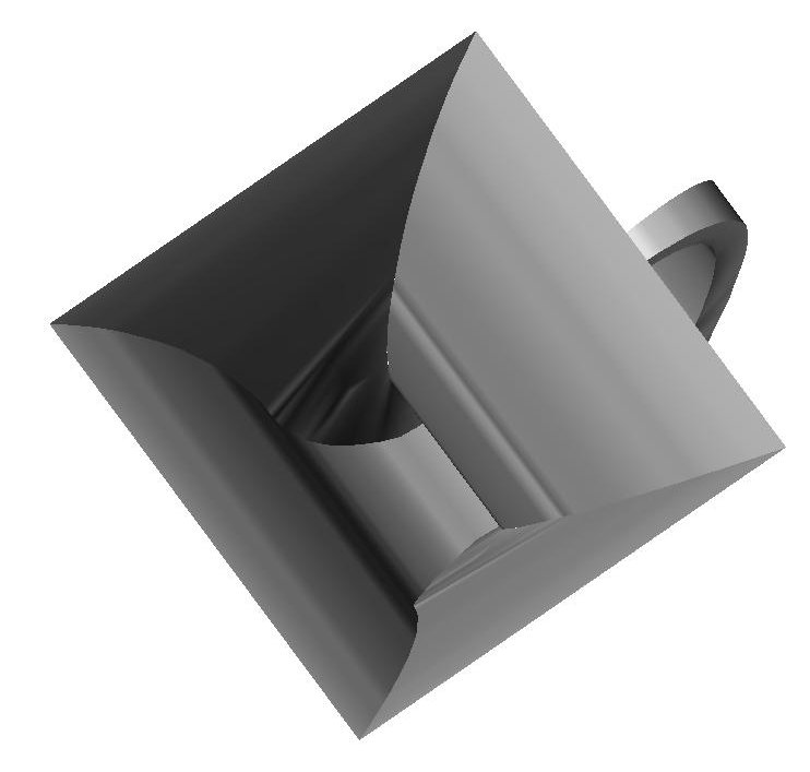

Bonsoir, y a t-il une personne qui s'ai comment exploiter le tableau avec toutes les valeurs , je voudrais les modéliser en 3D.
Merci d'avance.

@François: D'après ce que j'ai compris des données, ce sont pour chacune d'elles les coordonnées x,y de chaque plan... qu'il faudra intégrer avec sa correspondance z.
(je ne sais pas si je l'exprime bien et si j'ai bien tout compris !! Big Grin )
Je n'ai pas la maîtrise d'un logiciel de DAO/CAO 3D (mais je pense la chose possible), c'est qu'après avoir fait ingérer les datas au logiciel, il puisse en sortir l'ensemble relié "dans l'espace" et valider de chaque pièce "en éclaté" afin de découpes...

Je regarde ce que je peur faire avec ces tableaux excel, et a ma formation complémentaire, en septembre, je vias voir si je peut piloter, une esquisse a vec le tableau.

Si tu pouvais modéliser tout ça à des formats "exploitables" ce serait le top... pour nous Big Grin et la communauté toute entière... cela pourrait servir à d'autres !! Wink
Après, aucune urgence, le projet prendra le temps qu'il faut...

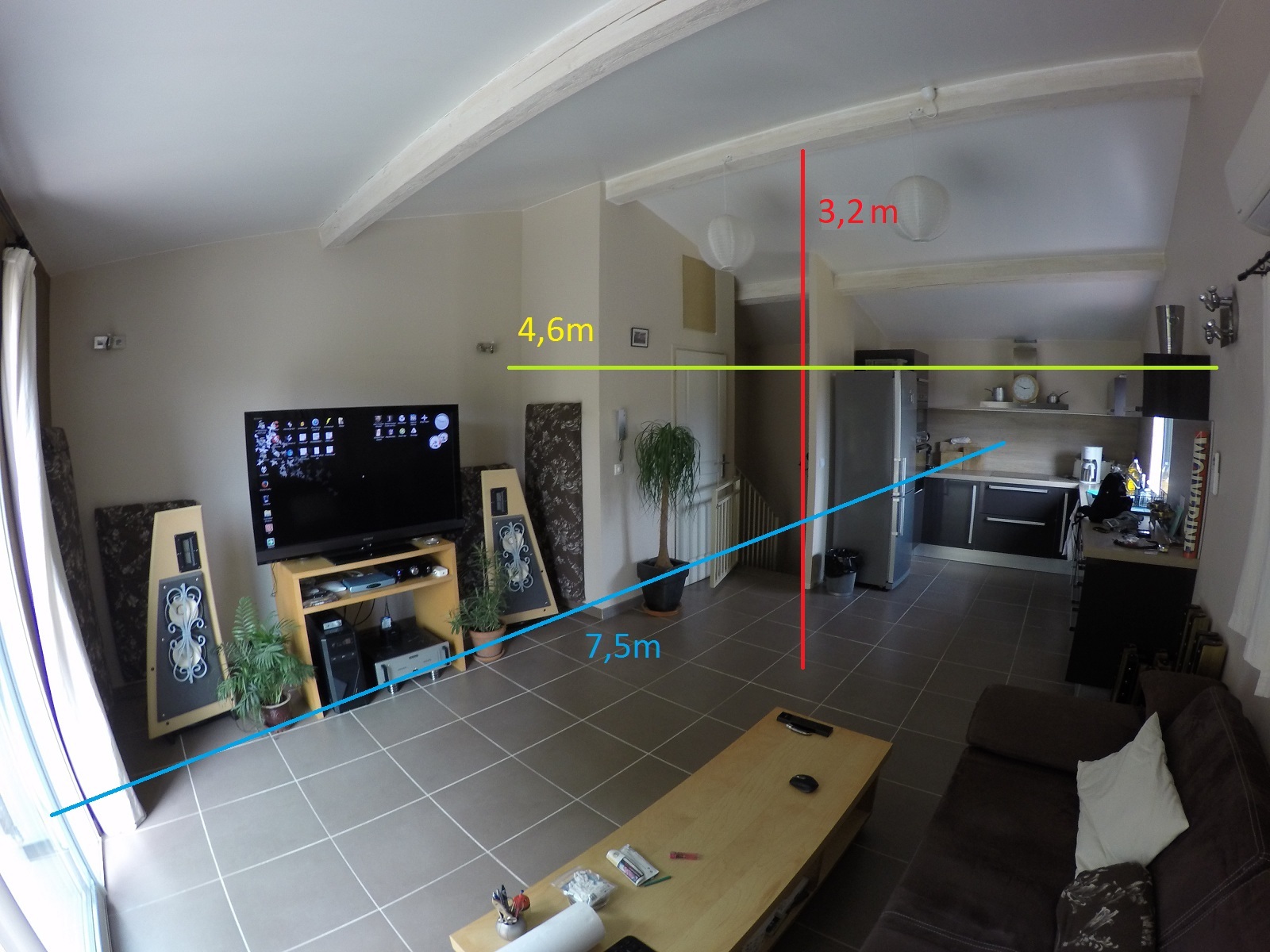

Ma pièce vue en grand angle à la GoPro, en 2012.

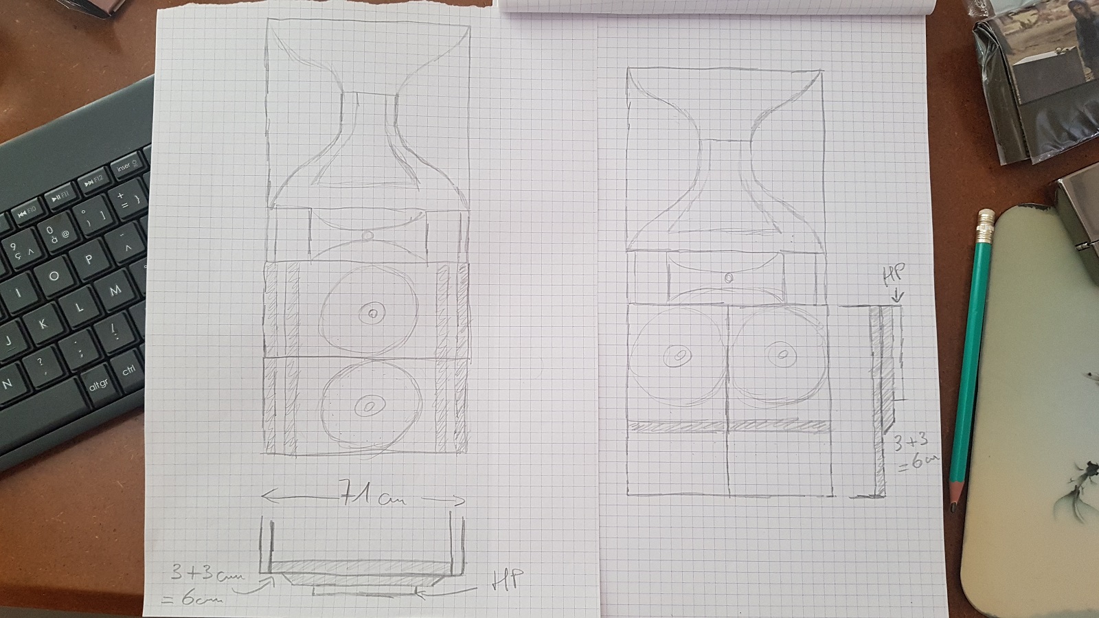

Pas la plus simple le 22a... mais à choisir entre la facilité et la difficulté.... les dimensions réduites (70cm dans les 3 axes) et l'attrait du 22a font que...

Ps: Je ne sais plus si j'ai déjà posté ce crobard... en fait, ce que j'aimerai obtenir...

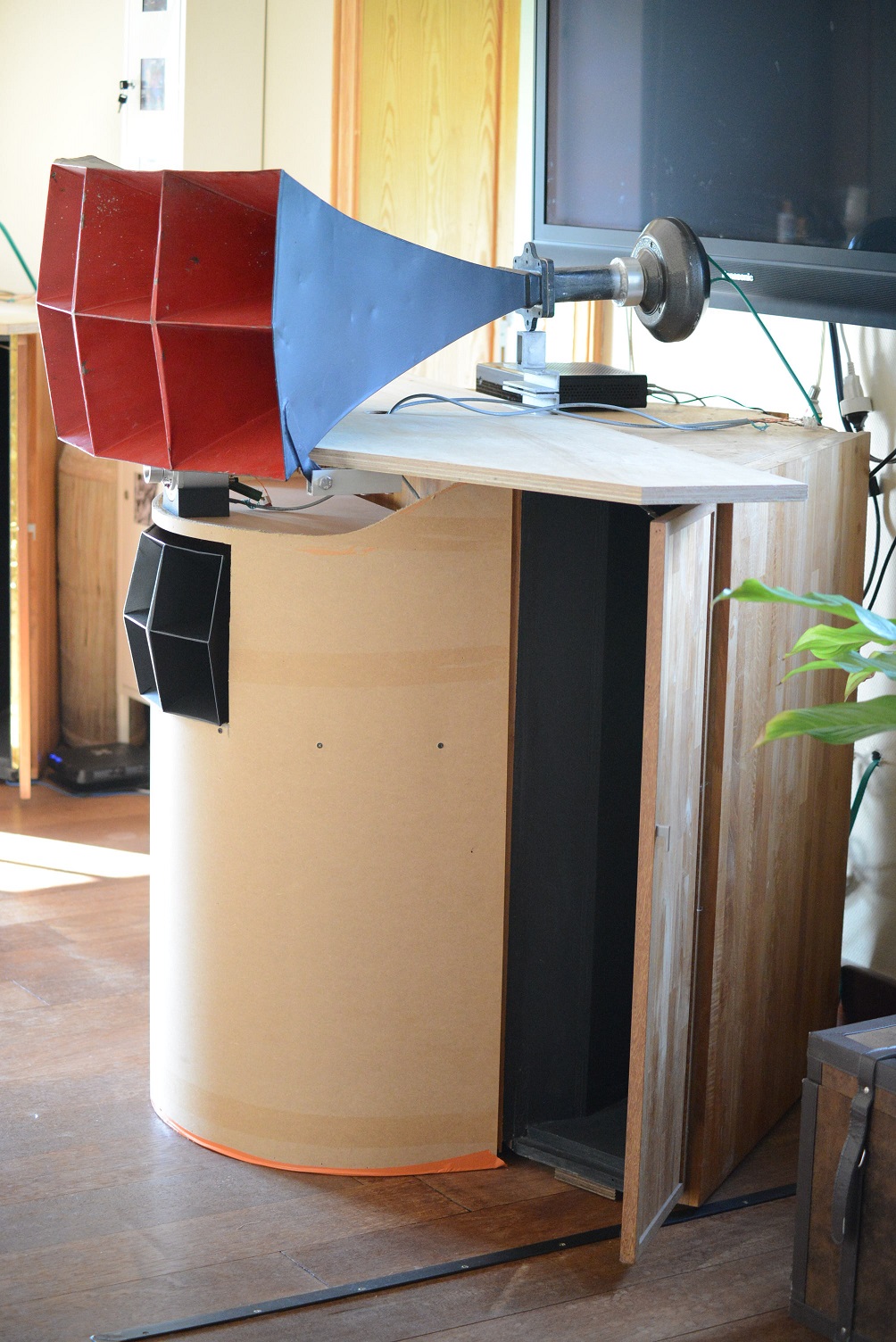

Marc utilise ses "escargots" à plat,
donc rien d'impossible,
mais, je pense qu'il vaut mieux fusionner par la dispersion plus importantes dans le sens "normal" les voies qui vont être empilées,
après lorsque tu auras réalisé tes pavillons, rien ne remplacera le test in situ, et c'est l'écoute, la fusion et la cohérence qui vont dicter tes choix,

Ma pièce est trapézoïdale au sol, comme toute ma maison... et le fait d'être sous toiture limite les flutters !!
J'ai essayé avec et sans tapis et ça n'apporte pas grande amélioration... si ce n'est plus de temps à aspirer tout ce qui vient de ma terrasse... il a très vite dégagé !! Big Grin
L'acoustique de cette dernière, bien qu'imparfaite reste correcte pour une écoute à faible et moyen niveau... bien des lignes ont été écrites ces dernières semaines concernant l'idéal théorique de l'acoustique des salles... à juste titre, j'en conviens... mais je considère simplement qu'il ne faut pas confondre "besoin"... et "envie".
J'ai juste "envie" d'essayer une troisième voie BM, l'Altec 290, le 22a... sachant que mes GPA et 2001 sonnent déjà fort joliment... mais sans transformer ma pièce à vivre en studio ou salle de cinoche donc en salle dédiée.
