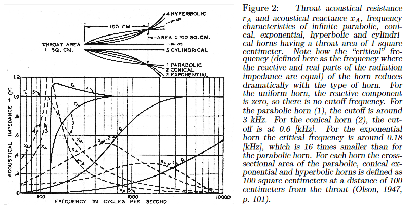

Voici un diagramme calculé par Olson qui compare plusieurs pavillons ayant même surface de gorge, même surface de bouche et même longueur.
[Image: impedance-gorge-55df3e6.png]
On remarque sur cette figure que le pavillon conique a bien une fréquence de coupure évaluée à 600hz, largement supérieure au pavillon exponentiel de même longueur.
La notion de fréquence de coupure d'un pavillon peut prêter à confusion car elle signifie deux concepts différents. Dans le cas des pavillons de type hyperbolique on appelle fréquence de coupure, la fréquence à laquelle la partie réelle de l'impédance acoustique s’annule. En dessous de cette fréquence la résistance acoustique étant nulle, le pavillon ne transmets pas de puissance.

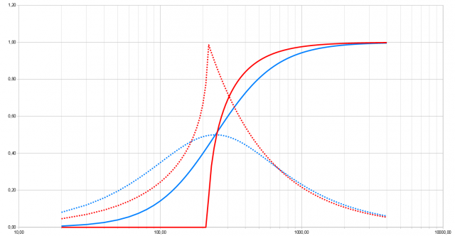

A partir de votre tableau, j'ai calculé pour la TAD 4001 la longueur de son pavillon conique en prenant la fréquence du pavillon exponentiel de même longueur que vous avez calculé : je trouve l=6cm, surface de gorge 11,75 cm2. J'ai alors tracé l'impédance acoustique d'un pavillon conique de longueur 6cm de surface de gorge 11,75 cm2 et d'embouchure 19,01 cm2 (diamètre de sortie de 49,2 cm). En bleu trait plein la résistance, en pointillé la réactance. J'ai également superposé le pavillon exponentiel (en rouge) :
[Image: graphe-55df402.png]
La fréquence de coupure du pavillon conique est de 245 hz. Il me semble que c'est cette fréquence qui caractérise le mieux le pavillon interne ce cette compression.

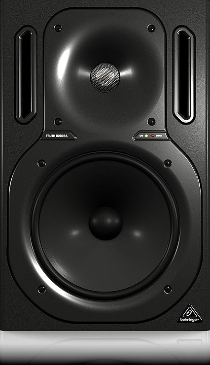

Les pavillons coniques c'est vieillot, en monitoring de studio les brochures parlent de guide d'onde, en plus en moniteur de studio les chambres de compressions sont rares et cher donc le guide d'onde est généralement associé à un haut parleur à cône. Dans le monitoring moderne, de la shit-box à la source acceptable, le guide d'onde est souvent utilisé.
[Image: 91mw4JaVwxL._SY741_.jpg]
[Image: attachment.php?attachmentid=499514]
[Image: 1236_1.jpg?itok=r4sELcQ2]
Ça fonctionne bien.
Je joins le ficher Excel de calcul de l'impédance.

RE: Géométries internes des compressions "classiques" JBL et Pioneer TAD - anonyme108 - 11/03/2019
marco_gea a écrit :Je crains que ce que vous avez écrit ici ne soit que partiellement correct.
Veuillez lire l'extrait du livre auquel j'ai fourni un lien.
J'ai du mal a comprendre cette critique alors que je tiens exactement les mêmes propos que l'auteur de la référence que vous citez.
Celui-ci calcule la puissance émise par un pavillon conique et trouve :
[Image: puissance-conique-55e17c5.png]
Il s'agit d'un passe haut du second ordre dont la fréquence de coupure est :
[Image: frequence-coupure-55e1811.png]
En prenant la valeur de r0 (que j'ai appelé x0) correspondant au cône de la TAD4001 (voir dans le fichier Excel), soit 0,221m, on trouve une fréquence de coupure de 245,32 hz.
