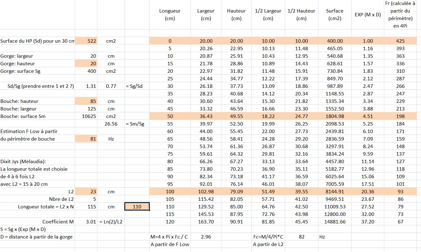

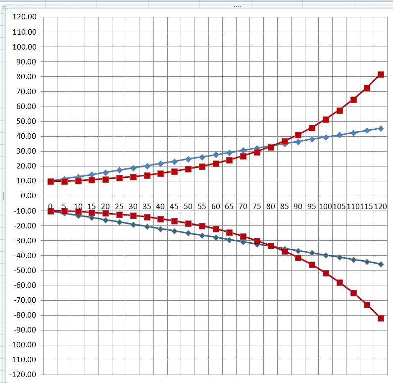

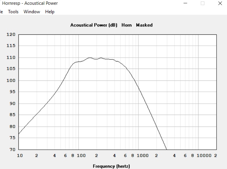

RE: Le système de Pierre - PierreRa - 25/05/2018
Merci Jys.
J'ai repris un peu ce que vous aviez fait avec Lol, en résumé: HP 30cm, Sg 20x20, Sb = 125 x 85, L =110 (voir tableau et courbes), et simulation Hornresp avec ces datas (et ouvert derrière Smile) pour avoir une idée.
Un commentaire ?
Ensuite ce que je ne sais pas encore c'est l'influence de la longueur, donc le L2. Que se passe-t-il réellement si on le diminue (donc pav plus court) ou si on l'augmente (donc plus long).
J'aimerais rester entre environ 70 et 400 Hz.
Merci.
RE: Le système de Pierre - jys - 25/05/2018
Bonsoir Pierre,
avec les 38 à ta disposition (les TS ne me semblent pas à côté de la plaque) une section carré à la gorge (25x25 cm) évoluant vers un rectangle comme tu le proposes (un m2 à la bouche) sont une base "saine" de calcul.
pourquoi réduire la profondeur du pavillon ? WAF ou GD ? alors que la physique donne avec des expo des résultats qualitatifs (mesure et auditifs) excellents, les hypex sont frustrants...(mes recherches avec les cellules Sony (D=50mm) ont pris du sens avec un multicellulaire 12 cellules de longueur 150cm descendant à 100 Hz, facile à raccorder au reste...)
Jean-Yves
RE: Le système de Pierre - PierreRa - 26/05/2018
Merci Jean-Yves.
En définitive je n'ai que deux questions avant de me lancer. Pour la bande 70-400Hz:
1] Le HP: un 30cm (B&C 12PE32) ou un 38cm (Altec 515G) ?
2] Quelle longueur du pavillon (en fonction du HP)? Sachant Sb = 85x130 cm, Sg = 20x20 pour le 30cm, ou 25x25 pour le 38cm.
Merci d'avance.
RE: Le système de Pierre - jys - 27/05/2018
Bonjour Pierre,
merci de me faire confiance dans l'élaboration de ton ambitieux projet...
je pense que le Altec 38cm est plus adapté pour descendre. Couplé au pavillon 1003 en bas-médium, ça va être Top !
Directivité horizontale et verticale, profondeur similaires pour la mise en phase "naturelle"...que du bonheur !
Un p'tit crobar de ta part pour résumer cela ? désolé, aujourd'hui, je suis occupé.
Cordialement, Jean-Yves
