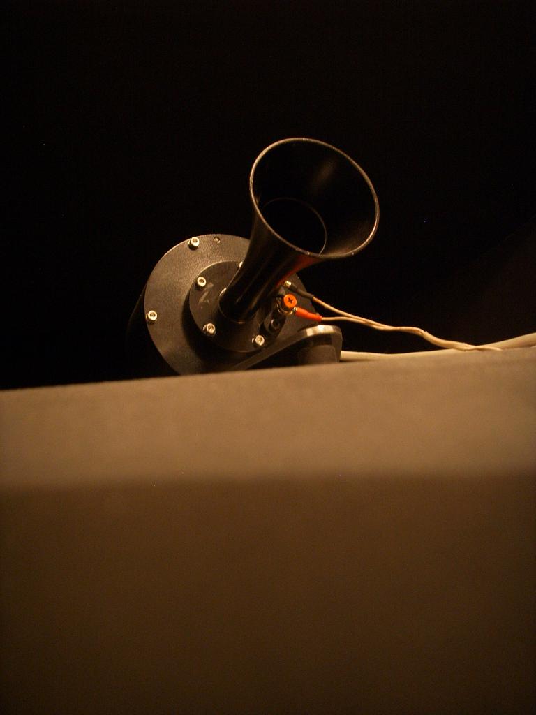

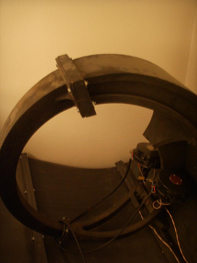

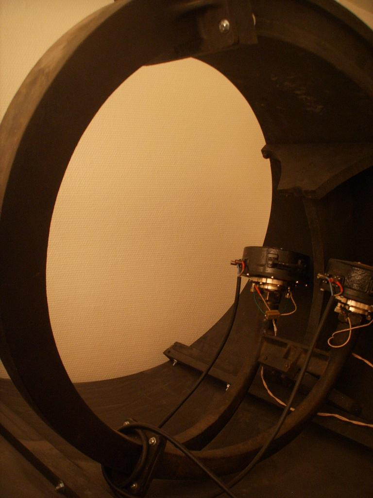

RE: W E 15A - SATO - Julien - 19/05/2009
Salut,
voici quelques clichés de mon WE15B avec deux WE555 et un tweeter réplique ELTUS 596.
Désolé, photo de faible qualité...
RE: W E 15A - SATO - MichelCH - 20/05/2009
Julien a écrit :Salut,
Ben dis donc, cela fait rêver tout cela !
