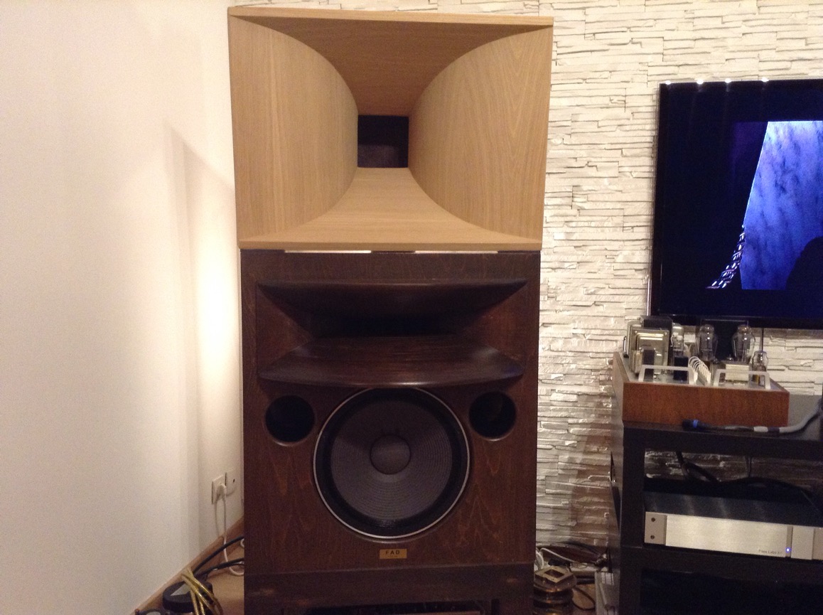

Dans mon nouveau projet qui est en fait une réalisation que j'ai montée avant de partir en Thailande, quelques uns avaient écouté, dans le grave un 46 Tad, bas médium avec Altec 406-8Y chargé par un pavillon frontal et 4001 sur RH3 Kinoshita, pour l'aigu on verra, j'aurai la possibilté de remplacer facilement le pavillon BM par le TM-1201 en radiation directe dans un caisson BR.
Les coupures 250-900, l'adjonction de ce BM sera applicable aux RM-11.
Je peux vous dire que l'adjonction d'une vois BM, de bonne qualité bien sur, apporte énormément d'informations, d'effets de salle, un 38 et encore plus un 46 peuvent monter mais leur grande membranes mange beaucoup d'infos.
Mais il est vrai que l'adjonction de cette voix BM n'est pas aisé, filtre actif pour la coupure basse recommandé, passif pour le reste, mise en phase délicate mais une fois mis au point c?est géant.

Le pavillon BM sur la RM-11.
RE: fractionnement ? ou peut on faire monter des 38 cm ? - Dominique-Tanguy - 22/05/2016
Très impressionnant !
RE: fractionnement ? ou peut on faire monter des 38 cm ? - jeanphilippe - 22/05/2016
Imagine avec un 46 Tad...

jeanphilippe a écrit :Le pavillon BM sur la RM-11.
Bonsoir Jean Philippe,
Quel HP se cache derrière ton pavillon bas medium ?
Cdt,
David
RE: fractionnement ? ou peut on faire monter des 38 cm ? - jeanphilippe - 23/05/2016
Bonjour David, comme je l'ai expliqué plus haut c'est un 25cm Altec 406-8Y.
@Dominique, oui c'est exactement cela, plus on a de voies plus la mise au point est délicate et oui il est plus facile d'avoir un trois voix qui marche qu'un 4 voix, sinon il y a aussi le LB, une caisse TQWT un bon large bande on branche ca fonctionne.
