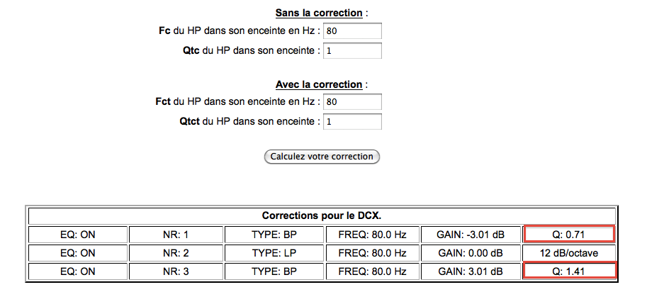

Un premier test de base :
pour la fonction unitaire d'une "non-transformée"
( 80 Hz Q:1 à 80 Hz Q:1 ) implique que les égalisations NR:1 et NR:3
représentent des fonctions inverses:
