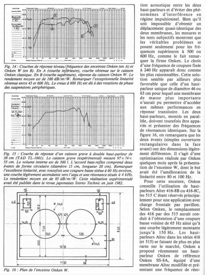

RE: pavillon utilisable de 400 à 8000hz - Bamboufou - 20/03/2015
je suis etonné de ce qui est dit sur la coupure des onken W, sur l'article de l'audiophile, il est precisé qu'avec les 416, la mesure donnait une bonne courbe bien linéaire jusqua 600hz.
je remarque que un 416 8B dans une model 19 est utilisé jusqu'a 800 hz, voir plus.
le volume d'une onken W est juste le double d'une model 19, logique puisque l'on a deux hp , donc je ne comprends pas pourquoi on ne peut pas utiliser les 416 8B dans une onken W au dessus de 300 Hz, hormis le couplage avec la piece .
RE: pavillon utilisable de 400 à 8000hz - patriceb - 20/03/2015
Si je ne dis (lis) pas de bêtises sur l'article joint il est conseillé de couper a 250 Hzs !!!
justement c'est contradictoire avec la courbe de mesure présentée, non ?
Pas forcement. Les vilaines irrégularités, certes a des fréquences + élevée vont se retrouver sur la partie utilisée sauf a prendre un filtre très raide, mais qui pose d'autres problèmes.
En outre 2 x 360 ne vont pas se comporter comme 1x 360 et faire monter un 38 cms est toujours un peu problématique ( alors 2 ! ).
