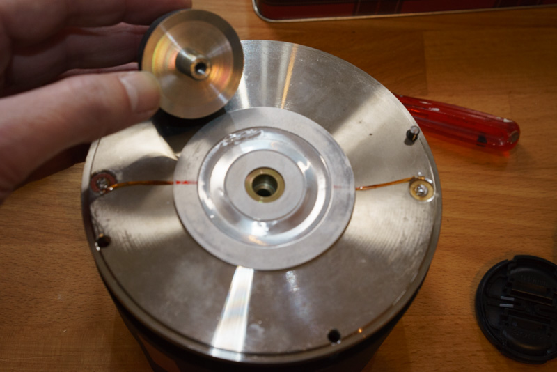

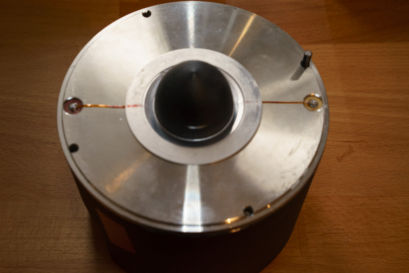

Comme tu le sais, j'ai un peu de stock... Smile J'ai donc démonté un de mes tweeters dont la membrane est abîmée pour te montrer comment ça marche.
Le tweeter avec son ogive :
Il faut démonter l'ogive pour démonter le diaphragme :

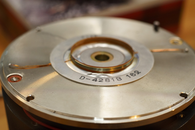

La bobine fait 43 mm de diamètre :
RE: Tweeter Yamaha 4281 B sur ebay - elac310 - 09/01/2015
Merci bien, sympas les photos. Smile
Le matériau émissif est en polymère ou en métal (alu, Ti) ?
43mm: c'est pas très "standard" à ma connaissance. 44mm on connaît, en revanche.
Les diaph annulaires ressemblent à ceux de pas mal d'autres tweeters et compressions. Les qualités du 4281 découleraient donc largement de la structure du moteur/amorce de pav.
RE: Tweeter Yamaha 4281 B sur ebay - Dominique-Tanguy - 09/01/2015
J'ai l'impression qu'ils sont en aluminium. Peut-être 1,7 pouces...
RE: Tweeter Yamaha 4281 B sur ebay - jeanphilippe - 09/01/2015
Comme ja voulais faire des copies de ces tweeters avant de revenir en France j'avais vraiment démonté pieces par pieces et j'étais pret à faire usiner les differents éléments en Thailande, j'avais trouvé un bon fournisseur de ferrites et en Chine j'avais également les orix pour faire des repliques de membranes, c'est bien de l'alu, bobine plus petite que Jbl... Le projet n'est plus d'actualité pour le moment mais j'ai toujours dans la tete et sur papier la fabrication d'un tweeter sur le meme principe, à suivre...

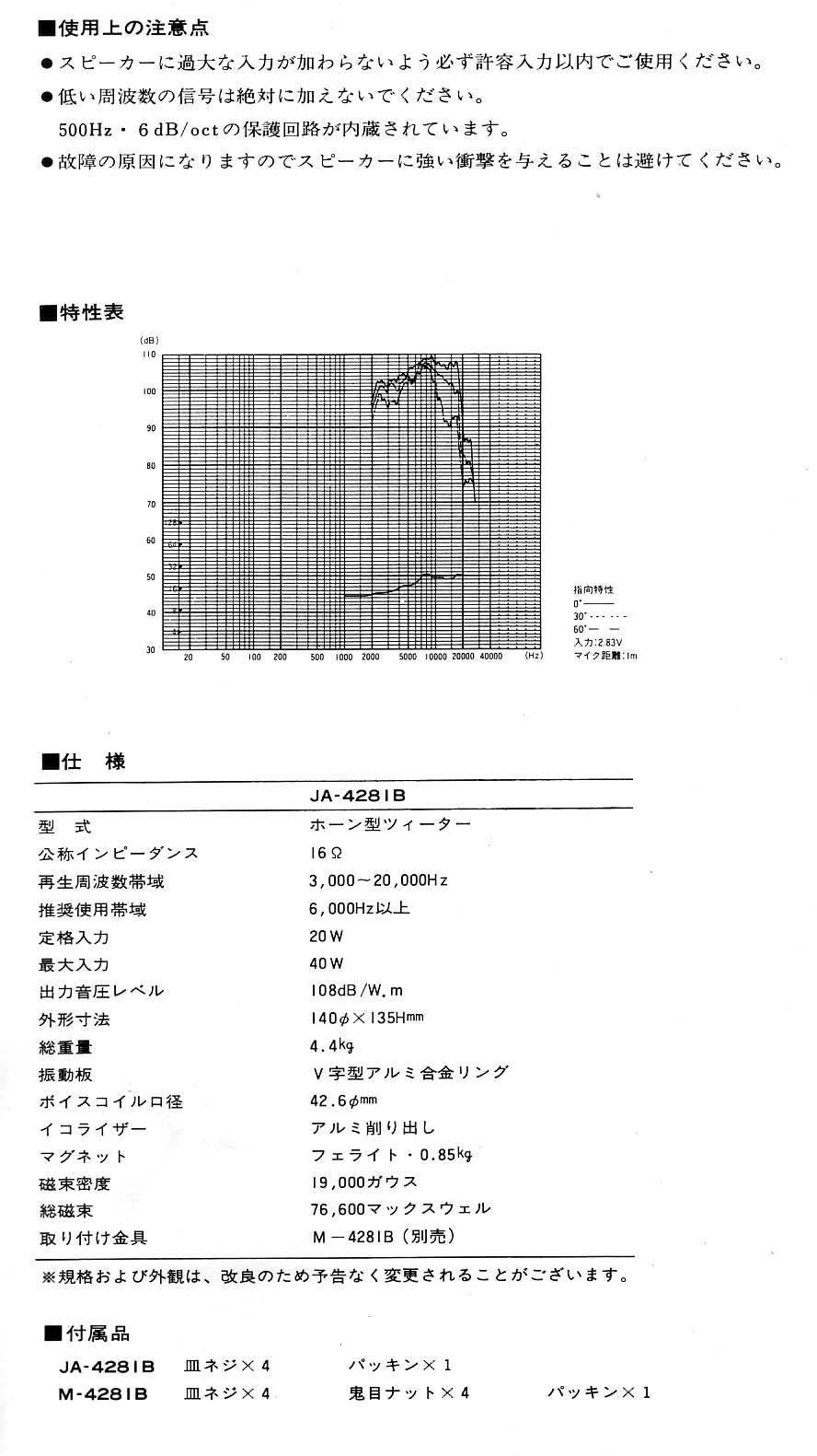

RE: Tweeter Yamaha 4281 B sur ebay - elac310 - 10/01/2015
https://forums.melaudia.net/attachment.php?aid=7073
Je ne lis pas le japonais mais on dirait que le diamètre exact est 42,6mm d'après cette doc retrouvée sur ce forum.

Effectivement, ça doit être ça... Par contre, les 108 db me semblent optimistes...
Les miens ne sont pas atténués et je pense que le caisson avec les deux 38 sort à peu près 105 db...
C'est compréhensible si on se base sur l'impédance nominale du tweeter. 16 ohm sur la doc donc la mesure 1W est faite avec 4V en principe.
Comme on le sait, dans un système monoamplifié où 2 HP de grave de 8 ohm sont en //, l'impédance de base du système devient 4 ohms, donc 2V pour le W de référence. On peut dès lors se retrouver avec un tweeter ou une compression de 16 ohm dont le niveau tombe à peu près pile-poile avec la voix grave à partir d'un signal de 2V.
Je m'étais ainsi fait "avoir" avec mes tweeters SA8535, donnés pour 13ohms et bien plus de 100dB. Dans un système de 4ohm comme chez moi (monoampli) ils sont à la traîne sur un signal de réf de 2V...et donnent peut-être alors 95dB max. à vue de nez.
EDIT: c'est par contre la raison qui me fait privilégier des compressions de 16 ohm dans l'aigue: pas besoin d'atténuer et de griller de la puissance dans des résistances.
