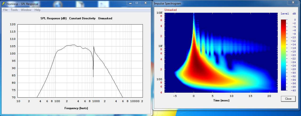

RE: Pavillon frontal bas medium type "Paraline" - EBA - 07/07/2014
Le PARALINE est un pavillon avec une première section d'expansion parabolique et suivie jusqu'à l'embouchure d'une section hyperbolique. L'exemple de DIYAUDIO est une version soft avec seulement un HP et une charge close, ce qui est tout à fait acceptable vs les versions PRO avec les Hp's de médium et d'aigu dans le même pav ( mon avis).
Des compléments de simulation en 1PI et 2 PI.
GD
Spectrogramme
Perso je trouve plus tôt 83 cm de profond à l'écran. C'est dans le ton tout de même.
Pour ceux qu'ils souhaitent, j'ai simulé un JLMC qui est un peu plus petit en profondeur et idem en embouchure avec le même HP. C'est mieux à tout point de vue sauf en réponse en fréquence, il descend plus bas mais monte un peu haut.
HORNRESP n'a pas été fait pour calculer la réponse aux fréquences hautes / aux types de HP, grave, grave médium, large bande.
Ce qui ne donne pas une simulation toute à fait exacte sur cette partie de courbe / au type de HP.
Si on utilise un LB la réponse en fréquence par le haut montera bien plus haut.
Exemple, le pavillon à DAVID av un LB monte à 10 KHZ et est très linéaire de 100 HZ à 2 KHz ( mesuré).
Voilà.

Personne n'a de commentaire à faire sur les spectrogrammes du PARALINE, il y en aurait pourtant.
les miens : rupture de profil = pertubations qui sont représentés par les vaguelettes sur le spectrogramme ou les ondulations marquées du groupe délais ( l'échelle est très tassée ).
Le seul intérêt d'utiliser ce type d'artifice est de limiter la directivité horizontale à +-10 %.
Dommage qu'on ne puisse pas avoir dans le même temps une simulation de la distorsion.
