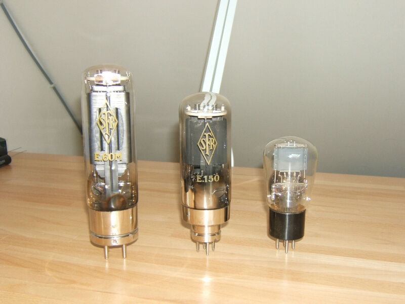

RE: Les triodes SFR en audio E60M, E150, E130 - webseeker01 - 04/07/2014
Un petit retour sur la E150. Si quelqu'un a la chance d'avoir suffisament de tubes j'ai pu constater qu'avec 2 en parallèle et charge 3,5 K,Vak 400v, Vg -30V Ia 100mA on avait ( presque ) les caractéristiques de la PX25 ! ... à la différence de débit près Big Grin mais avec une linéarité bien supérieure.
PX25 µ 9.5 Ri 1600 Ohm S 7.5mA/V
E150 en // µ 9 Ri 1725 ohm S 5.2 mA/V

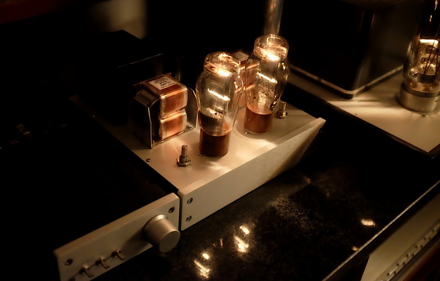

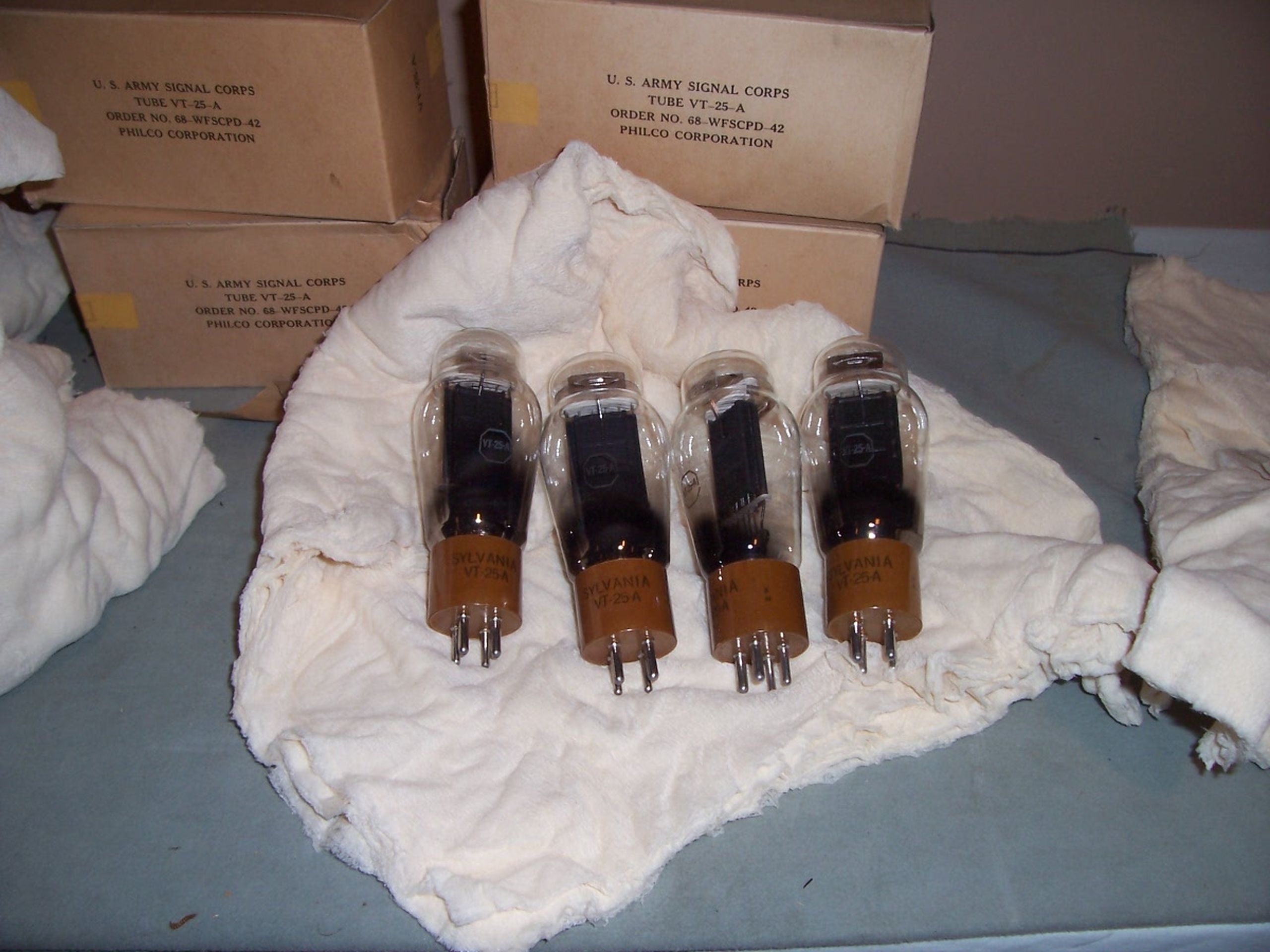

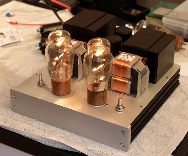

[quote=AndréJ]
[quote=EBA]
Bonjour André,
bientôt 6SN7 (ou 12SX7) + 10Y ou transfo + 10Y. Et à l'écoute ?
Juste un apparté sur la 10 et ses dérivés ( 10Y, VT25A, VT62, A710 )
Petite triode magique avec une clarté et une aisance sur les voix et les cordes jamais entendue ailleurs ( je mens, le E130 Tongue ). J'ai réalisé un SE puis un PP avec ces tubes. C'est actuellement mon ampli préféré.
12W classe AB1. Trop bien...surtout avec des VT25A Philco mais Sylvania très bien.
Petite histoire de sa gestation.

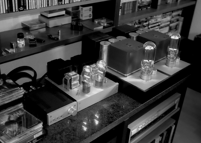

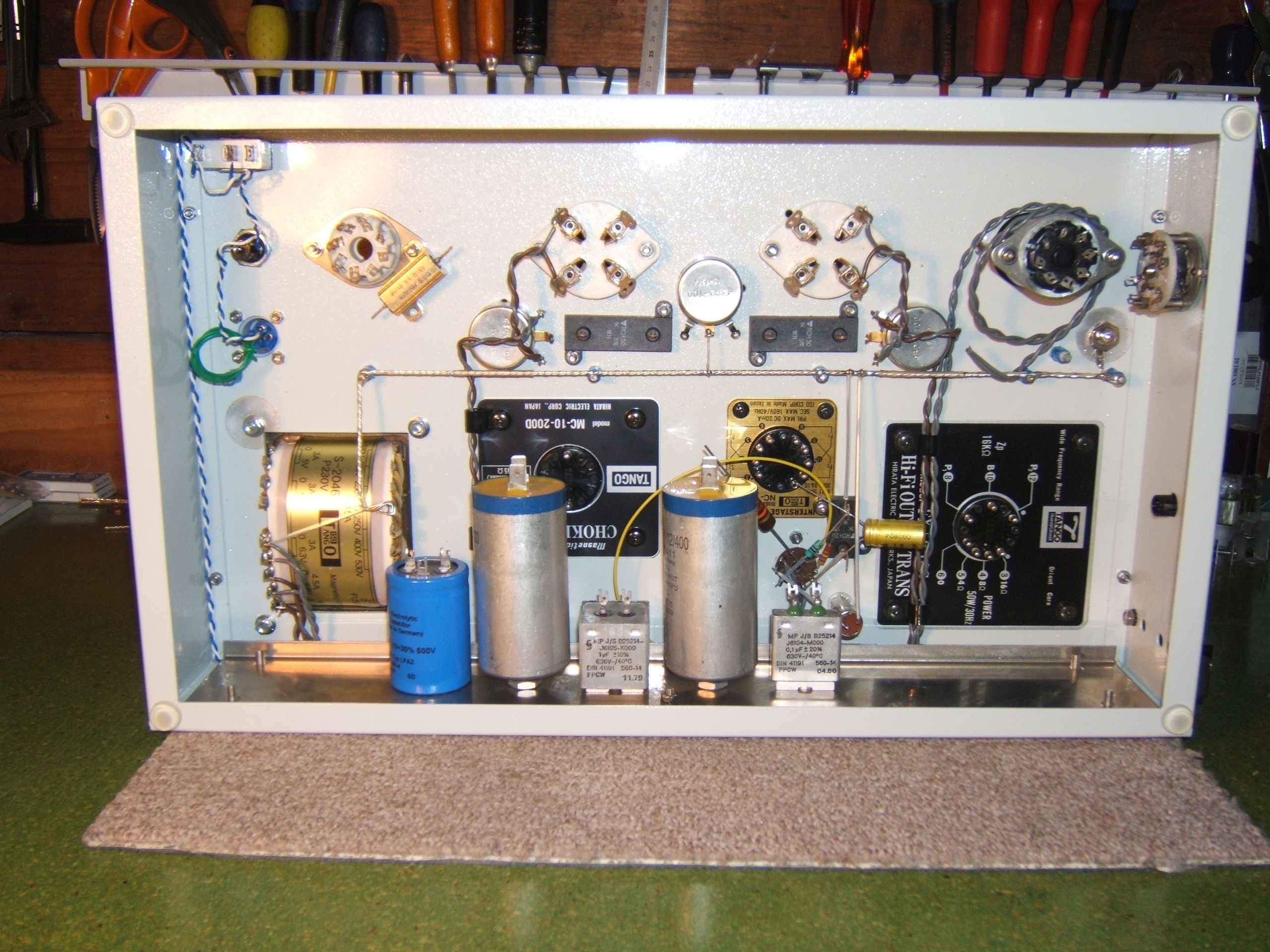

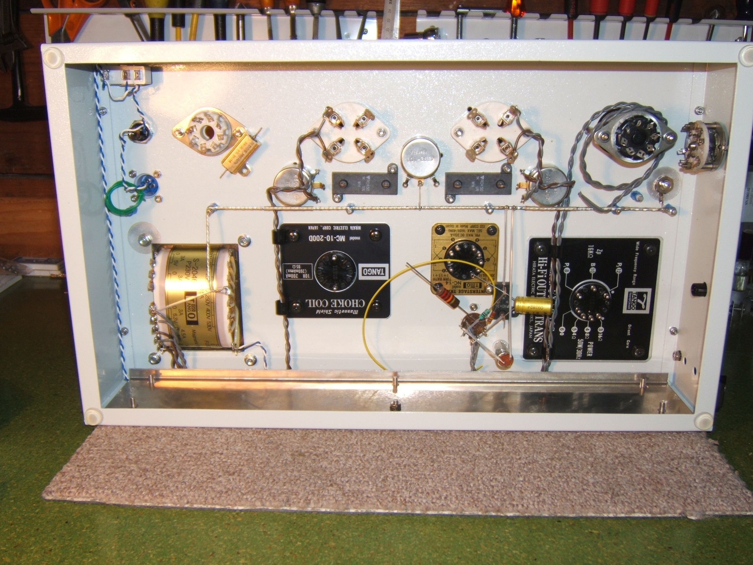

RE: Les triodes SFR en audio E60M, E150, E130 - AndréJ - 05/07/2014
webseeker01 a écrit :"Et à l'écoute ?"
La configuration C3g + TM100 (ou 211, MC1/60, RS237) est actuellement ma préférée, on retrouve beaucoup des qualités des petits amplis à deux étages (300B, VT52, 2A3, etc) avec une réserve de puissance en plus...
Je ne peux pas encore parler de la config en 10Y en driver devant ces tubes, car elle est en cours de construction... j'ai pas mal d'espoirs pour le config transfo d'entrée + 10Y, mais on va voir...
6SN7+10Y, c'est surtout pour pouvoir tester le 845...
Cette configuration me servira aussi pour le 851 (en mono seulement)
A plus
André

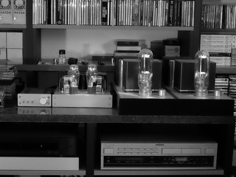

RE: Les triodes SFR en audio E60M, E150, E130 - AndréJ - 20/07/2014
Avancée sur le front du driver 10Y... ça se précise, écoutes sous peu...
A plus
André
RE: Les triodes SFR en audio E60M, E150, E130 - gillougillou - 21/07/2014
Superbe et passionnant André.
Gillougillou
RE: Les triodes SFR en audio E60M, E150, E130 - AndréJ - 21/07/2014
Mise en service des 10Y aujourd'hui...
A plus
André
RE: Les triodes SFR en audio E60M, E150, E130 - p ben - 22/07/2014
Joli Travail André.
La complémentarité des tubes, c'est bien amha un des secrets du SE à deux étages. des mesures ?
Pascal B.
