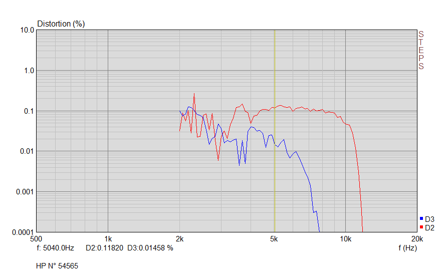

RE: Disposition pour 2 tweeters - pvrx - 18/03/2014
jeanphilippe a écrit :pour compenser je voulais en mettre 2 pour justement éviter de pousser le volume et donc augmenter la distorsion
La distorsion dans l'extrême aigu est encore un faux problème : la distorsion propre d'un très bon tweeter est dérisoire, et pousser le niveau de quelques décibels sera quasiment sans effet sur la distorsion. Ci-après une mesure faite en intérieur à niveau élevé, 85 dB environ au sonomètre de mon iPhone à 5 mètres :
Ajoutons que pour un signal de 8 kHz, par exemple, la première harmonique est située à 16 kHz...
Pascal
