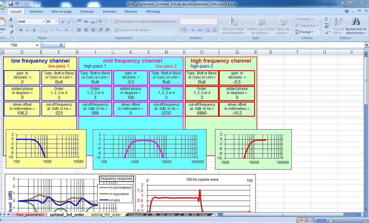

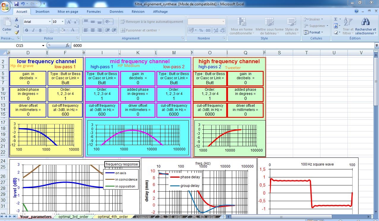

Dans l’onglet « your parameter » et en présumant que l’alignement théorique est parfait( à voir plus tard) on rentre dans les cases :
Type : le type de filtre
Order : 1,2,3,4 pour les pentes respectives de 6db, 12 db, 18db et 24 db.
Cut off frequency : votre fréquence de coupure théorique entre les 2 HP’s.
Donc la même pour le HP de grave et la fréquence de coupure basse du médium et idem pour la fréquence de coupure haute du médium et celle du tweeter.
Les différents résultats du filtre s’affichent :
Au début de ce résumé et dans le paragraphe, le filtre 6 db est décrit les résultats vers lesquels on doit tendre.
Pour un filtre 18 db JLMC et pour les paramètres que vous venez de saisir dans « your parameters» il suffit de cliquer sur l’onglet Optimal_3rd_order en bas à gauche de la feuille Excel.
Le Hp de basse
La fréquence de coupure est décalée vers le bas par rapport à la fréquence théorique.
Added phase = 0 le hautparleur est en phase.
Driver offset = 106,2 mm = le haut parleur de basse doit être avancé vers l’auditeur de cette valeur par rapport à l’alignement théorique 0 pdes Hp’s de grave et médium.
Le Hp médium
Sa fréquence de coupure basse est plus haute que celle théorique.
Added phase = 180 ° le haut parleur est en opposition de phase + et – inversé.
Gain = -0,5 db = sa courbe de réponse est abaissée de 0,5 décibels / au HP de grave.
Sa fréquence de coupure haute est plus basse que celle théorique.
Le twetter
Gain = -0,5 db = sa courbe de réponse est abaissée de 0,5 décibels / au HP de médium.
Driver offset - 10,2 mm = le tweeter doit être reculé par rapport à l’auditeur de cette valeur
par rapport à l’alignement théorique 0 des Hp’s médium et tweeter.

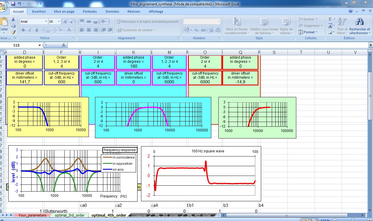

La visualisation du filtre 24 db JLMC se fait de la même façon en cliquant sur l’onglet «optimal_4TH_order » en bas gauche de la feuille Excel.
En jouant simplement sur les espacements des fréquences de coupures, les courbes de réponses en coïncidence et dans l’axe peuvent s’améliorées fortement et vis et versa.
