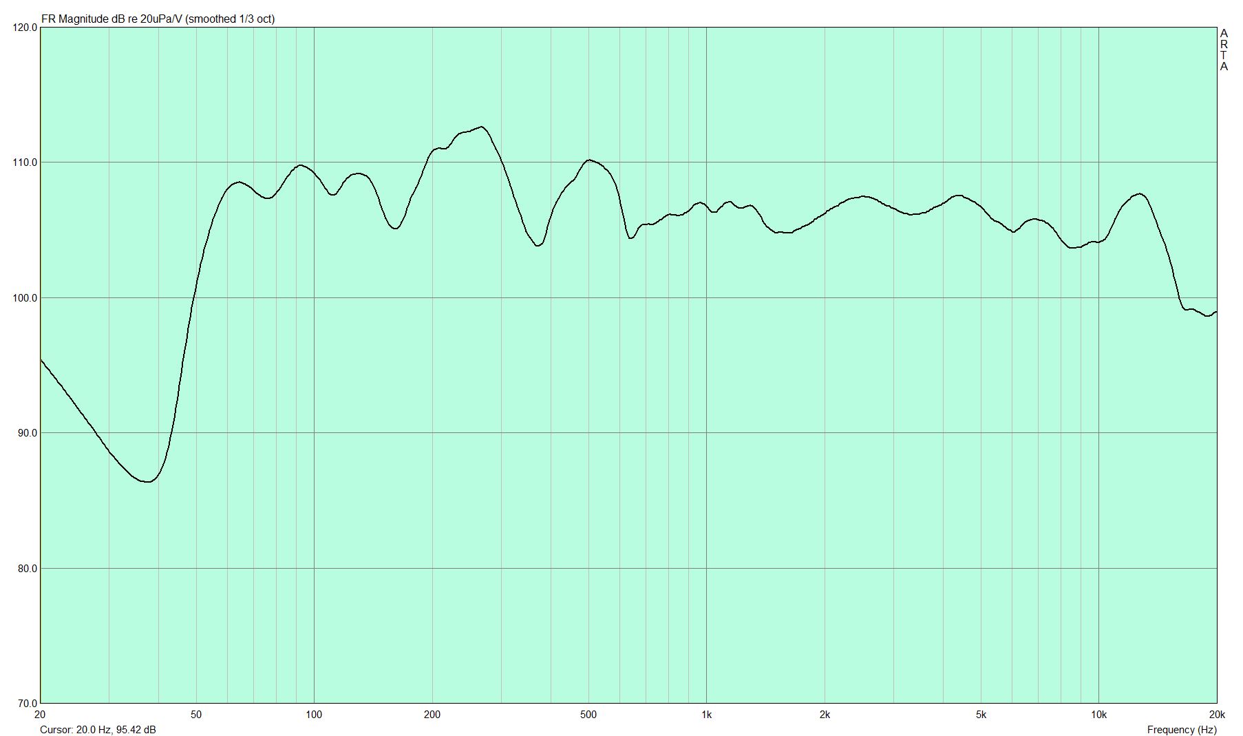

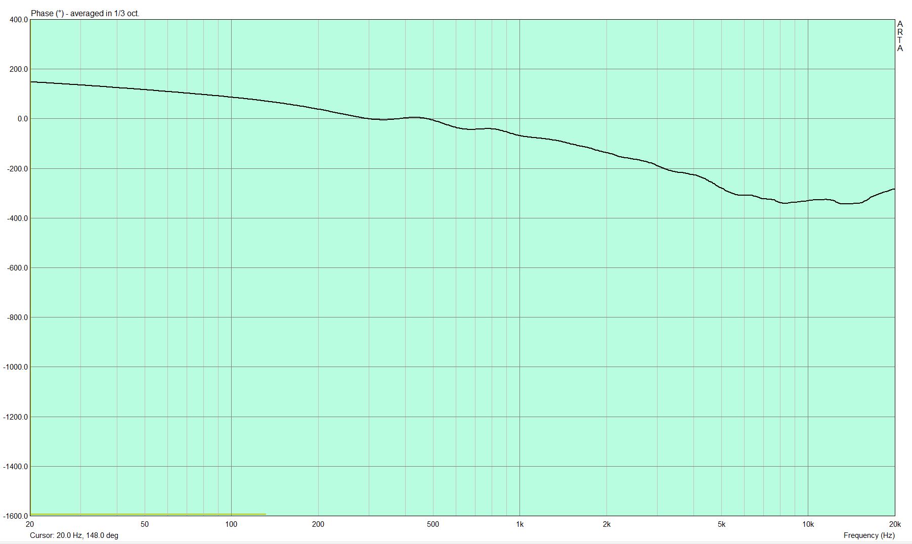

EBA a écrit :A confirmer avec ARTA + PH et GD.
Voici la phase...
La FR à 1 m sans sub
et le CS
RE: GPA 802-8G en tweeter - sanfrancisko - 09/09/2013
Fil très intéressant !
Pour bien comprendre Dominique Tanguy tu as donc un filtre 2 voies + 1 ? c'est à dire un passe haut pour le médium et un passe haut pour l'aigu ? la pente naturelle du 1505/291 croisant lentement la pente du filtre passe haut du moteur 802 ?
Franck
RE: GPA 802-8G en tweeter - Dominique-Tanguy - 09/09/2013
Bonsoir Franck,
C'est exactement ça, pour diminuer le nombre de composants sur la voie medium...
C'est une bonne idée ! et la "courbe" de 500 à 14, 15 khz est assez linéaire sur ce graphique en dehors de la petite remontée finale.
là où je suis plus étonné c'est la courbe tourmentée des VOTT/515 en plein dans la bande du pavillon frontal ! serait ce du à la pièce ? Je sais que les VOTT ont une bosse à 200 mais là cela semble un peu prononcé.
C'est parce que cette mesure a pour but d'analyser le comportement aux fréquences de coupure. Le micro est à 1 m de l'enceinte, mais à la hauteur du tweeter, donc pas du tout placé pour faire une mesure correcte de la VOT...
Ces grandes enceintes ne sont pas facile à mesurer à 1 m....
Ok Dominique en effet, ce n'est pas représentatif.
