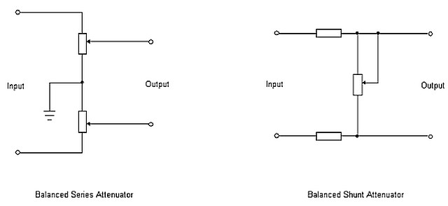

Une autre possibilité.
Le switch d'avant + 2 potentiomètres 4 canaux de présicion LADDER à résistances appairées 1% haute musicalité.
Prix si tu montes les résistances, 250 € hors port environ le tout.
Cordialement.

bonjour
la solution passive sans transfo (que j' ai eu' a une epoque) n'a rien d'universelle,meme en "aymetrique" .
en symetrique/balanced c' est une gageure.
j'avais fait un essai avec un potentiometre stereo cosmos RV30 GYK sur un canal en configuration serie et liaison longue ,malgres un appairage donné a 0.2 db (ce dont je doute),le resultat est tres dependant de la position du curseur, en terme de bruit et dans une moindre mesure dans l' aigu.
un potentiometre noble fait encore moins bien.
la configuration shunt si elle resoud ce probleme semble en poser d'autre (je n ai pas essayé).
il y a quelques discusions sur Diyaudio qui traite de ces sujet ( je n 'ai pas le temps de les retrouver) ou il est proné un appairage a 0.1%(steps/ladder). bonjour le tri des resistances!
j' ai par ailleurs des reglages de volume sur mes sources ,je recherche une solution qui rationalise,(un truc de fainéant) tout en etant performante, d'ou la question.
desolé pour le suivi de la discusion, mais je m' absente quelques jours.
bien cordialement

RE: control de volume en symetrique - EBA - 16/06/2012
Bonjour françois,
Pour te rassurer la solution que je t'ai proposée est vendue toute faite par KHOZMO en stéreo balanced, 289€. Mon doigt a fourché il faut un atténuateur.
Déja publié sur ce site : http://www.khozmo.com/products_dale_ladder.html
Cordialement.
Il y a aussi DACT qui en fait un CT4 à 258 €.
En plus DACT propose le pré-calcul de l'atténuateur et des courbes d'atténuation en fonction des paramètres de l'installation.
Leur chapitre technique à ce sujet est très très instructif avec une note spécifique pour le balanced.
http://www.dact.com/html/technical_info.html
Cordialement.

En ce qui concerne le passif:
en prealable "un peu de lecture ca peut pas faire de mal"
.pdf   compare ladder serie shunt attenuator.PDF (Taille : 130,31 Ko / Téléchargements : 2.590)
les dact et gold point sont des attenuateurs serie avec une bonne maitrise des tolerances(0.1% chez goldpoint),gold point qui vendait les trois sortes d' attenuteur a abandonné les shunt et ladder et s' en justifie.
les kozmo contrairement a l'intitulé sont des attenuateur shunt, c'est tres beau .
ils ne commercialise plus de solution toute faite en symetrique,seul golpoint le fait, en recommendant une longeur de cable la plus faible possible en aval de l'attenuateur. ca ne va pas vraiment dans mon sens.
une solution possible est sans doute goldpoint,choisir une valeur en fonction des configurations ne seras pas facile, et l'erreur se paiera au prix fort.
on peut simuler avec le calculateur dact.
bien cordialement
francois
