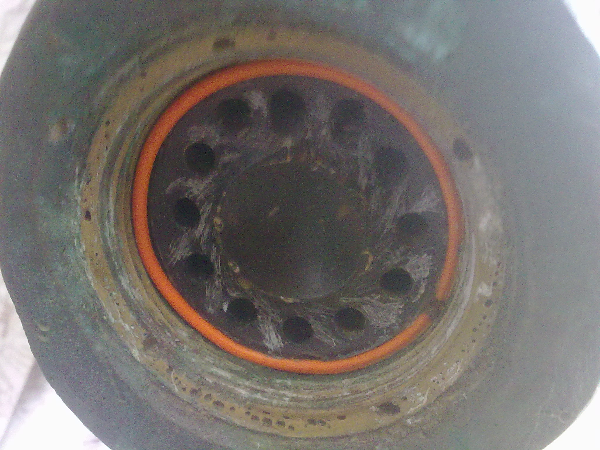

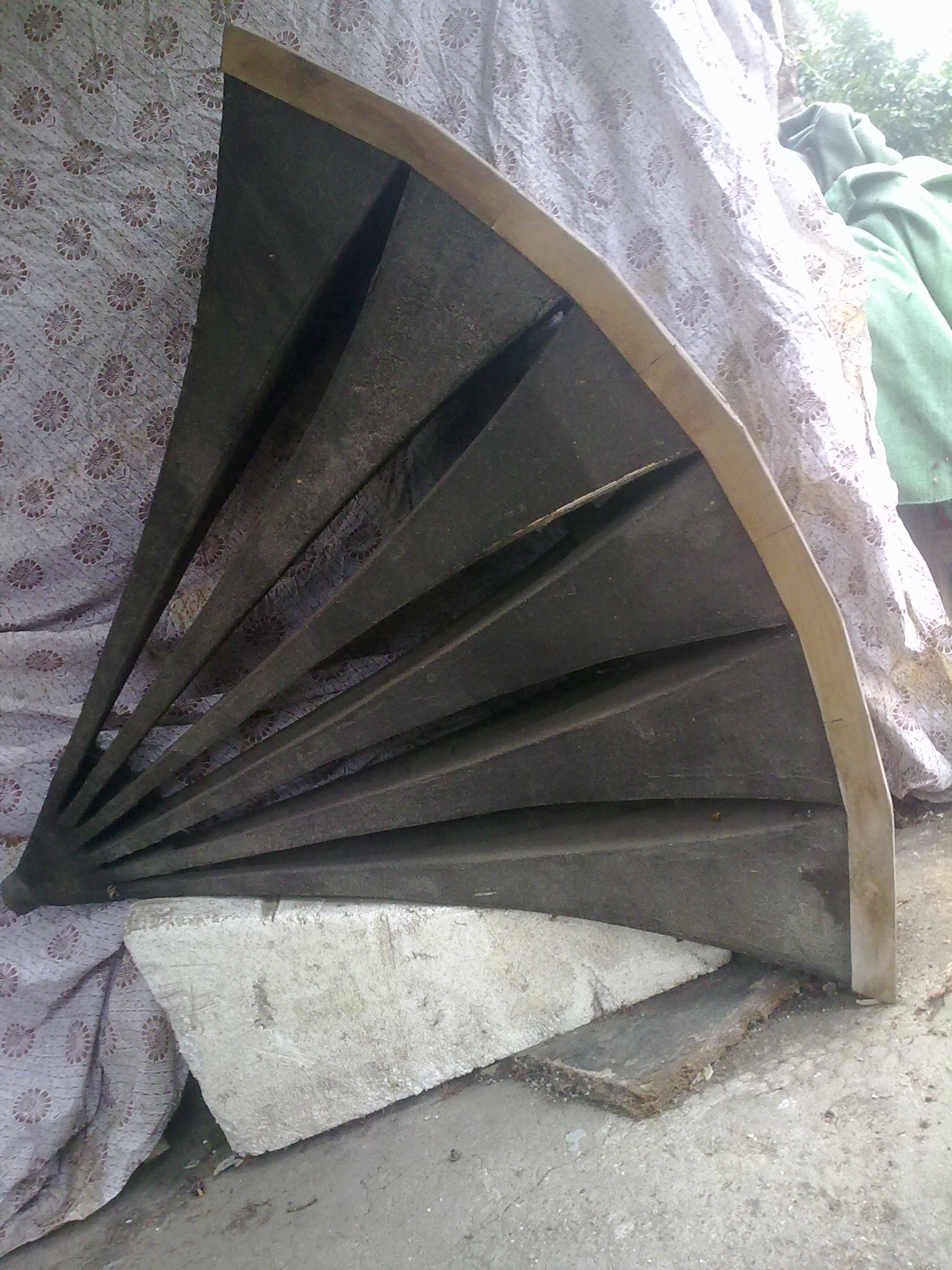

RE: Pavillon et aigu - jys - 02/04/2012
je ne suis pas là pour "parler mal" mais la base du fil concerne les possibillités à monter dans l'aigu à un moteur de qualité,suivant sa réference et le pavillon auquel il est couplé...
vous etes bien plus informés que moi et avec des mesures en grand nombre ,fabricants et utilisateurs qui vantent (ou vendent) "the best" solution...
la "meilleure progression" en terme de linéarité d'impedance acoustique vue de la surface radiative est exponentielle,d'ou mes réalisations en multicellulaires qui expansent depuis la membrane avec un diametre de gorge de 3mm(pour la coupure haute à 10 KHz sans manque "à l'écoute"dans le haut),et une longueur de 1250 mm pour une coupure basse à 150 Hz et un ensemble à 12 ou 15 pavillons pour la distribution spatiale
ci joint des images "pa jojo" de ce genre de pavillon 12 cellulules 150~10000 animé par une "ridicule" cellule de casque de 25 mm et qui ne manque vraiment pas d'aigu "grace à la longueur du pav",mais c'est un autre chapitre à developper avec nos chers théoriciens...
Cdt
