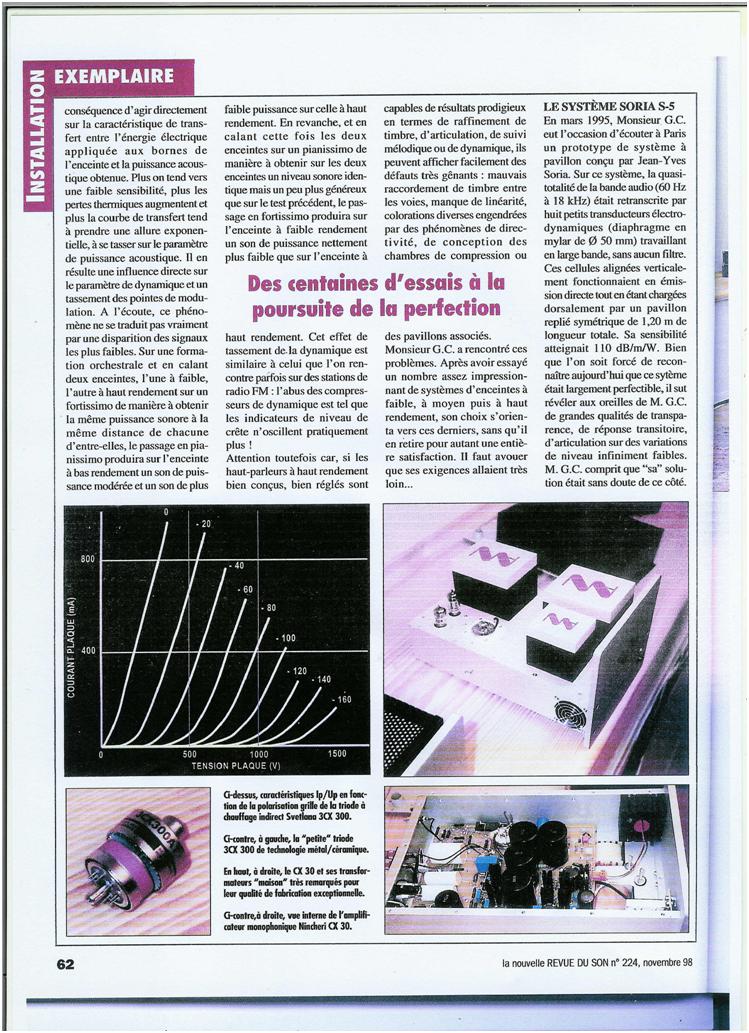

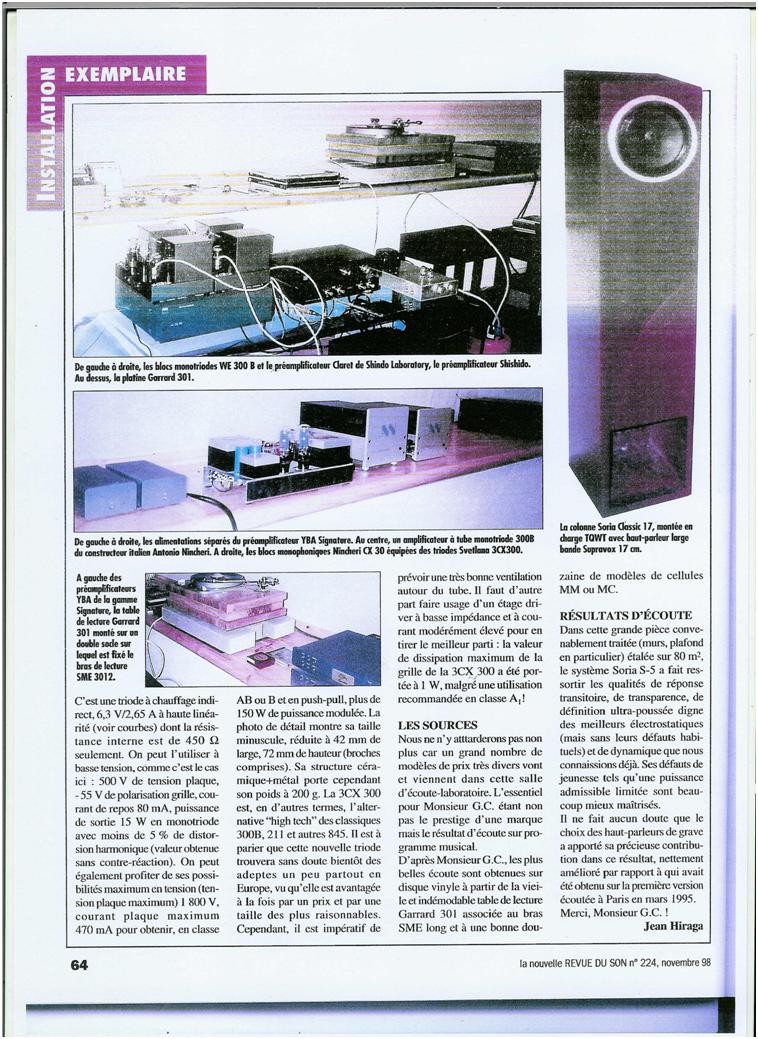

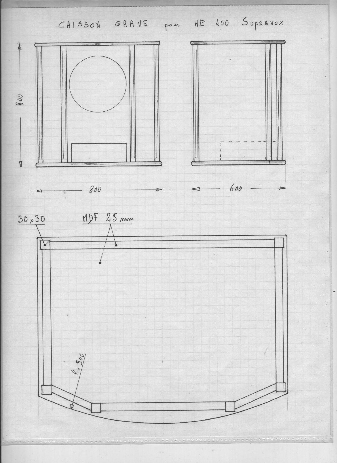

RE: Grand pavillon Supravox - Les Amis du Son - 25/02/2012 suite 2 je relance ces fabrications uniques au monde ! Et je les couple avec le LS150 : bien réglé, ça doit déménager de 10Hz à 20.000Hz en deux voies ! Enterré le Janus ! et le reste... RE: Grand pavillon Supravox - Les Amis du Son - 25/02/2012 Bon le document est passé à l'as; je réitère. RE: Grand pavillon Supravox - Les Amis du Son - 25/02/2012 Zut, ça passe pas. J'essaie autre chose. RE: Grand pavillon Supravox - jys - 25/02/2012 Bonjour, j'ai retrouvé le scan d'un CR de "Maître Jean" dans la NRDS suite à sa visite en Toscane chez Mr G.C. (W-E intense pendant lequel nous avions écouté plusieurs systèmes de haute qualité chez des amateurs de musique vraiment très pointus avec un acceuil qui faisait la place belle à la musique et des mets délicieux) ci-joint les plans (toujours crayon-papier) du pavillon reflex 5 cellules et de l'enceinte de grave que J.H. a décrit Le système présenté chez Ken Takasé était (sacrilège) non filtré pour le haut car après de multiples essais de filtrage actif (Kaneda) ou passif en entrée ou sortie d'amplis divers ce qui "sonnait" le mieux en terme de détails et d'image c'était un SE 300B ou 2A3 (Bravo Dominique tu as très bonne mémoire) ;et dans le bas un balaise 2X300W Yamaha pour animer 6 HP de 21 CM de chaque coté dirigés vers l'arrière sur un plan incliné qui faisait une amorçe de pavillon filtrés en 6dB/oct par une grosse self c'était la même configuration en Italie: SE 300B de légende non filtré dans le haut SE 3CX (30W)Nincheri avec self dans le bas pour une écoute vraiment délicate sur des voix d'exception en vinyle et sans rien qui manque sur du Miles Davis ou de la Pop en CD Cordialement Jean-Yves Soria RE: Grand pavillon Supravox - audiofilofine - 07/03/2012 Dominique-Tanguy a écrit :Bonjour à tous, ![]() ![]() ![]() ![]() ![]() ![]() ![]() ![]() ![]() horn for bebbados RE: Grand pavillon Supravox - EBA - 07/03/2012 Bonjour M.SORIA, Très beau travail, félicitation. Je suis un petit jeune et ne connaissais pas ces systèmes. Y a t'il eu des mesures de faites ? Quelles étaient les types de cellules Sony que vous utilisiez ? Cordialement. Eric RE: Grand pavillon Supravox - claude m4 - 07/03/2012 bonjour j'ai écouté ces enceintes ,plusieurs fois chez supravox ,ainsi qu'au palais des congrès de tours en 2000 et j'ai rencontré j y soria plusieurs fois chez supravox ;je sais ce que monsieur soria utilisé comme cellules a l'époque,mais ce n'est pas a moi de le dire . très belle écoute claude RE: Grand pavillon Supravox - jys - 07/03/2012 EBA a écrit :Y a t'il eu des mesures de faites ?Bonjour, à propos des mesures que j'ai fais à l'époque ,bien sûr,une Grande Quantité mais orientées "physicien" plûtot pour vérifier que la réalisation confortait les idées de base. par exemple à l'aide d'un micro de petit diamètre (2mm) déplacé à l'intérieur du pavillon ,de la gorge à la bouche et sur la section (des dizaines de points de mesure en impulsion) pour vérifier que l'hypothèse d'onde cylindrique était atteinte Mais avec un ensemble CLIO sous DOS...donc pas de résultats à vous présenter car c'était un travail de chercheur Quant aux mesures classiques à 1m ou au point d'écoute ,rien de vraiment clair ;un changement de fréquence de filtrage ou de composant dans le filtre passif évident à l'écoute (en mieux ou moins bien) était indiscernable sur les courbes... pour exemple la chute prévisible et mesurée "du haut" ne correspond pas à un "manque d'aigu" Tous les "tweter's d'exception" que j'ai pu essayé en complément genre plasma de Mr KLEIN qui a eu la delicatesse de me dire "Je n'entends pas qui ce manque à ton système" ne corelle pas avec la mesure... Les "fameuses cellules" que j'ai choisi après avoir testé tout ce que je pouvais trouver de réaliste en terme de puissance admissible et de linéarité de bande passante sont des SONY équipant leurs casques haut de gamme diametre 50 mm,moteur Samarium-Cobalt,Mm de 0.125g! et une impédance 32 Ohm plate de 20 à 20.000 et vraiment "musicale" Cordialement Jean-yves RE: Grand pavillon Supravox - claude m4 - 07/03/2012 bonjour jean yves si je me souviens bien ? a l'époque c'est un 28 chez supravox? et de chaque côté du pavillon il y avait des portes sur charnières ? je me souviens aussi du reportage de la nrds ou la, c'était des 38 cm? ,le propriétaire faisait des essais avec des tubes céramiques EIMAC (du genre 4 cx 250) et aussi de la plaquette du tailleur de sons bonne journée claude RE: Grand pavillon Supravox - EBA - 07/03/2012 Merci M. SORIA, pour tous ces renseignements précieux qui aiderons la communauté. J'ai oublié de vous demander la sensibilité moyenne développée par vos ensembles, la coupure basse du grand pavillon et leur tenue en puissance. Y a t'il un de vos grands systèmes en service actuellement à écouter ? Ou restent-ils des éléments des ces pavillons quelque part ? Cordialement. Eric |
