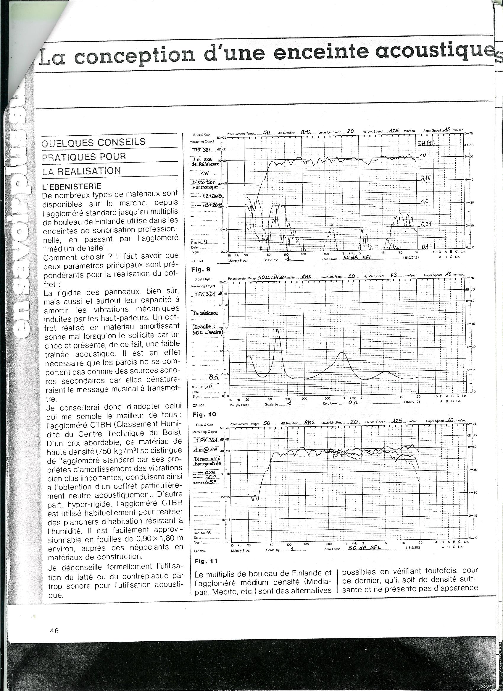

RE: Bois pour réalisation enceinte - gege 94 - 02/10/2014
Dominique a écrit :Bonjour gege 94,
- Je n'ai pas le LED n°73 sous les yeux. Cet ancien directeur / fondateur recommande ce CTBH sur la base de quels critères ?
Bonsoir.
Les arguments de Ph Lesage sur l'emploi du CTBH , pour construire des enceintes acoustiques.
Bonne lecture.
gege 94
RE: Bois pour réalisation enceinte - dsdn - 03/10/2014
Cela semble logique, puisqu'il est fait pour batir les planchers.
Il reste que les panneaux de ctbh n'ont pas tous les mêmes densités. Les matériaux conformes débutent à 550 kg/m3. Pour être conforme l'OSB destiné au même usage, débute à 600kg Il faut donc rester vigilant sur l'approvisionnement. Les matériaux de constructions ont vus pas mal d'évolution en 20ans.
Reste que les finitions sur du ctbh ne sont pas faciles à réaliser. Les usinages ne sont pas très bien supportés. idem pour l'OSB
