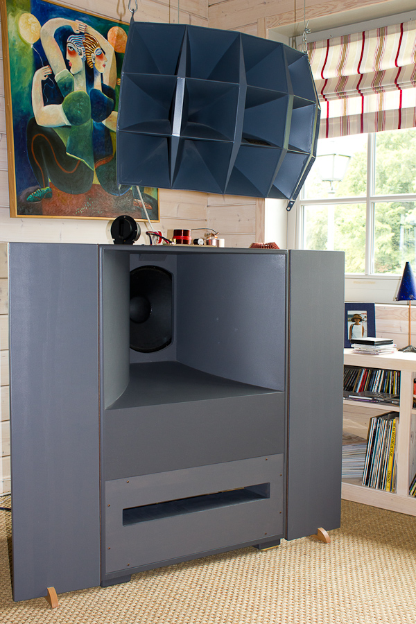

J'ai l'impression que beaucoup d'entre vous sont en vacances... Je continue mon apprentissage de la mesure et j'ai besoin d'un petit coup de main. Pour affiner la réglage de mes évents sur les 825, je fais ume mesure avec le micro dans l'axe de l'évent (courbe bleue), à 10 cm, puis je remonte le micro et je refais une mesure dans l'axe du 515-8G (courbe rouge).
Cela semble plutôt bien, et c'est confirmé à l'écoute. Par contre, quand j'éloigne le micro à 1 m, voir plus loin, la réponse dans le grave s'écroule, comme si l'évent n'intervenait plus.
S'agit-il d'un problème de mesure, de résonnance dans la pièce (Pareil à gauche et à droite), de déphasage ?
Je suis un peu perdu et le coup de main d'un expert ne serait pas de trop..
Merci !
RE: Optimisation des évents d'une VOT - Dominique-Tanguy - 24/07/2011
Je continue avec la saga du réglage de mes VOT. Je suis arrivé à faire des mesures qui semblent cohérentes et à un résultat qui me semble acceptable. Je joins les mesures.
- Courbe verte : Axe évent à 10cm
- Courbe bleue : Axe 515-8 G même plan
- Mesure éloignée: à 8 m dans l'axe de l'enceinte
J'ai accordé l'enceinte comme un bass reflex, avec un évent laminaire de 6 cm de haut, 60 cm de large at 15,5 cm de profondeur (voir mesure d'impédance).
Il y a enfin des basses, et un medium mieux articulé. Le gain dans le bas medium est assez étonnant.
Pour les possesseurs de VOT, l'essai est assez facile à faire...
Bon Dimanche !
Dominique Tanguy
RE: Optimisation des évents d'une VOT - claude m4 - 24/07/2011
bonsoir dominique
c'est de suite audible (de rallonger l'évent) ça "tape" plus !
la ,ça va ,c'est pas long ...car avec une longueur importante ,l'on peut vite obtenir un son de tuyau,il suffit d'ailleurs de brancher un géné b.f sur certaines enceintes ...
l'évent permet aussi de descendre un peu plus bas avec un coupure moins rapide et de "gommer" la bosse a 200 hz.
bravo ! ça prends forme,la peinture est aussi bien réussie
