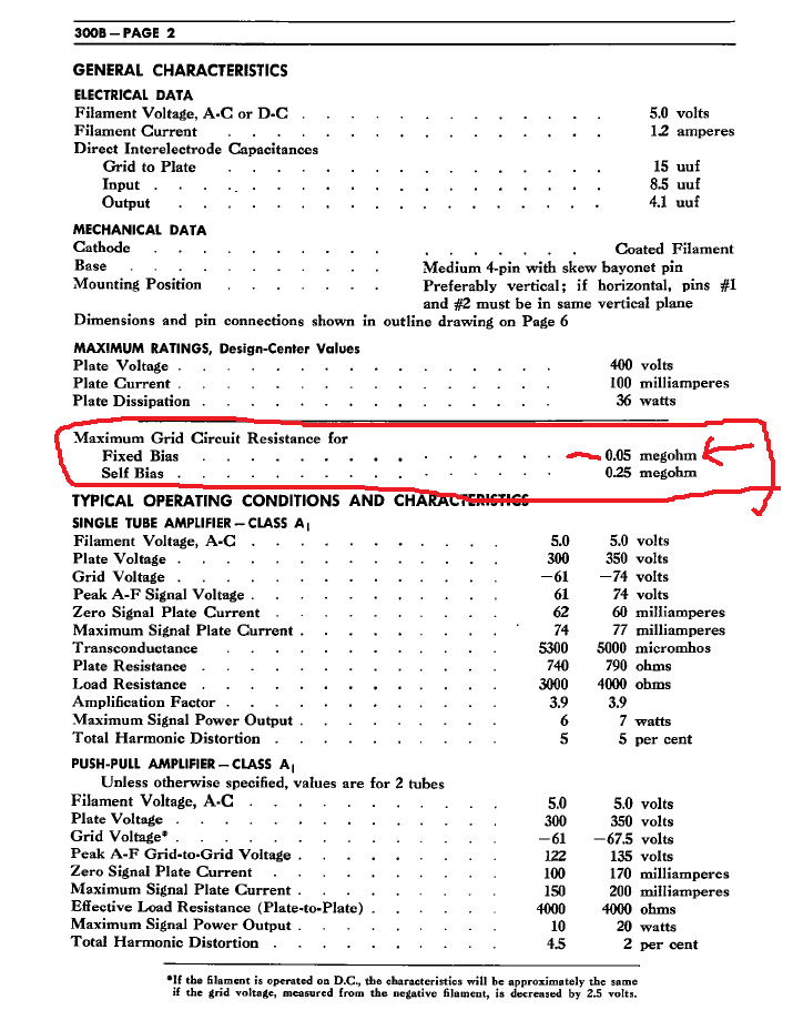

re bonjour JP, quand j'avais vu le schema et la res fuite grille 220Khom, confondu avec le pot bias d'accord,
pourtant il y a bien un souci avec cette valeur , la doc WE preconise 50Kohm max en bias fixe,
uniquement en bias auto 250Kohm est tollerée
et se les fabrications d'un temps le courant de grille etait insignifiant,
on peut s'attendre meme 1mA pour les fabrications recentes
la solution plus simple est un self de grille,
lundhal LL1670 pour exemple ,adoptée  avec success sur 300B SE Verdier
et pour  la grille de 2A3 en driver interetage de mon ancien SE 300B etc
ca permet meme de repousser la distorsion surtout aux pics de modulation
RE: Push-Pull 300B à CR Hawksford Passive - jpvoit - 08/01/2026
Claudio, il faut bien lire le post dans tous les détails, j'ai précisé que mes 300B sont une version TRES spéciales, elles ont été fabriqué en OEM pour un de mes anciens clients.
La preuve, c'est déjà que le filament a une consommation de 2.5A au lieu des 1.3A en moyenne !
Et elles dissipent sur l'anode 70W au lieu des 40W habituellement constatés...
J'ai mis plusieurs mois à étudier ce projet, étant moi même, un ancien professionnel de l'Audio depuis 1990 avec ma société ARTEC-FRANCE, et mes autres marques ...
J'ai passé beaucoup de temps à vérifier les choses, j'ai été aidé aussi par d'autres personnes très compétentes sur ce projet, donc je pense pas avoir oublier quelque chose,
bien que .... je ne suis pas Dieu ...
