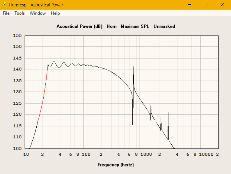

20 plus proche que 9 !! bref, moi j'aurais dit +/- 15 mm pour rester dans le rationnel !! ( en regard plaque champ 45-15/2)
Je trouve bien 95 db pour la sensibilité
Donc quand même 130 db pour 3 KW , prévoir un passe haut à 25 Hz pour tenir ce régime.
Dans un PAV de 10 m3, il est bruyant !!
[Image: fagt.png]

Dans tout les cas je trouve impressionnant ce 24 " (hors car audio) avec un Xmax aussi important, un 862 à +/- 19 mm, un 2288 à +/- 20 mm, ça doit plaire à Roland !!  Big Grin
j'aime bien le côté missile du JBL !!  Big Grin [Image: attachment.php?attachmentid=85642&stc=1&d=1578904403]
