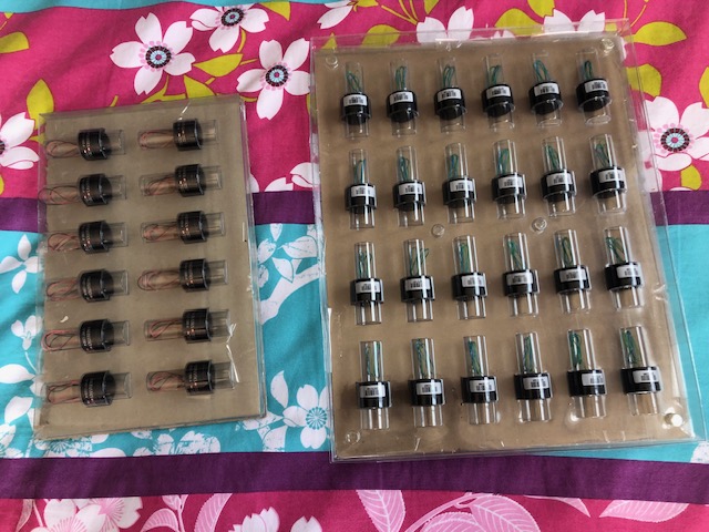

RE: CBT24*SB65 stage 3 c'est parti ! - Jaffar - 20/02/2026

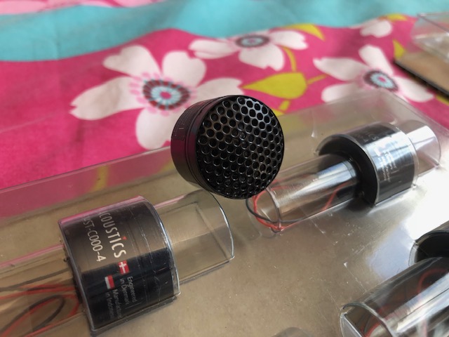

Ils m'avaient dit : livraison mi mars .
Aussi quelle ne fut pas ma surprise la semaine dernière ; j'étais sur la plage du souffleur à Port-Louis , je consulte mes mails : la livraison est partie !
Mer...credi ! je ne serai pas là pour la réception .
Ils sont donc bien arrivés ; il y en a bien 120 ; j'ai recompté .
On va entrer dans le dur ... Wink

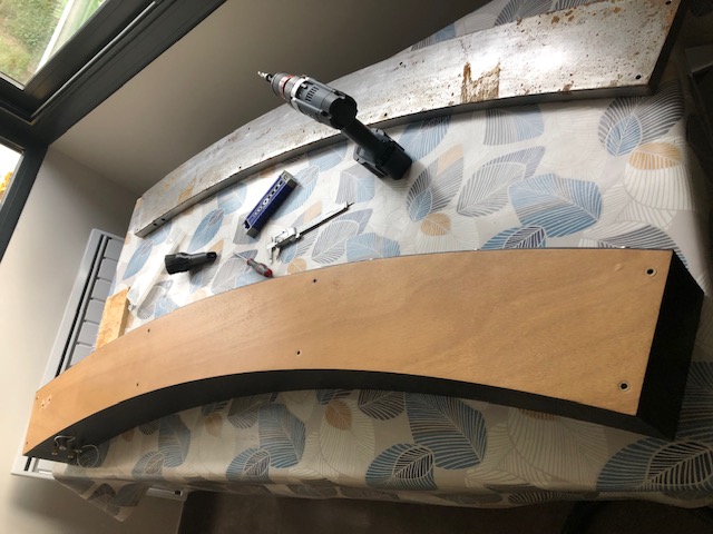

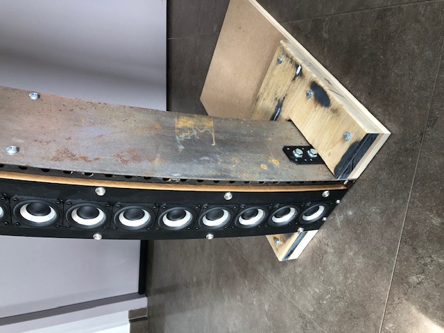

RE: CBT24*SB65 stage 3 c'est parti ! - Jaffar - 16/03/2026

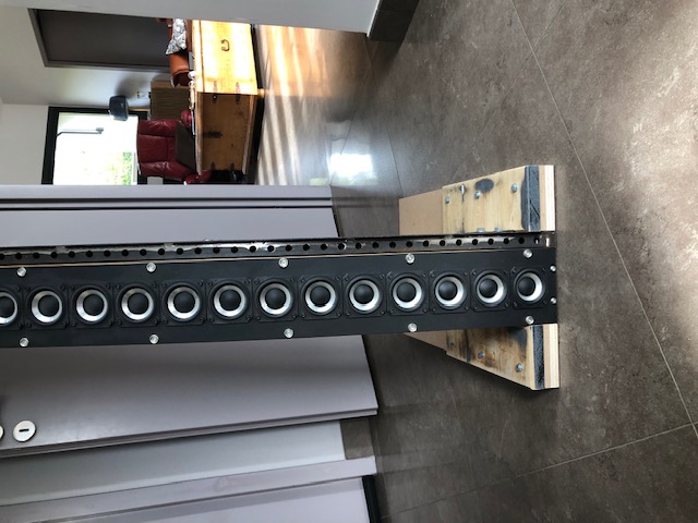

Début des hostilités ce weekend . Démontage d'une enceinte et rapport du cadre métallique : ça tombe pile poil ! YES ! Fixation provisoire au scotch de peintre ( toute tentative de poser un serre joint provoque un glissement de la pièce ... )
Repérage des perçages puis perçage précautionneux avec un guide et une mèche munie d'une butée de profondeur .

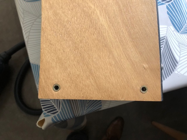

Auparavant j'avais percé l'emplacement des borniers ( isolés bien sûr ! )  sur les cadres avec une mèche de 11.5 , perçage suivi de la réalisation d'une encoche pour recevoir l'ergot anti rotation du canon isolant )
Pose ensuite d'inserts métalliques de ce type
Et çela donne ça :
détail
reste la seconde .... Smile

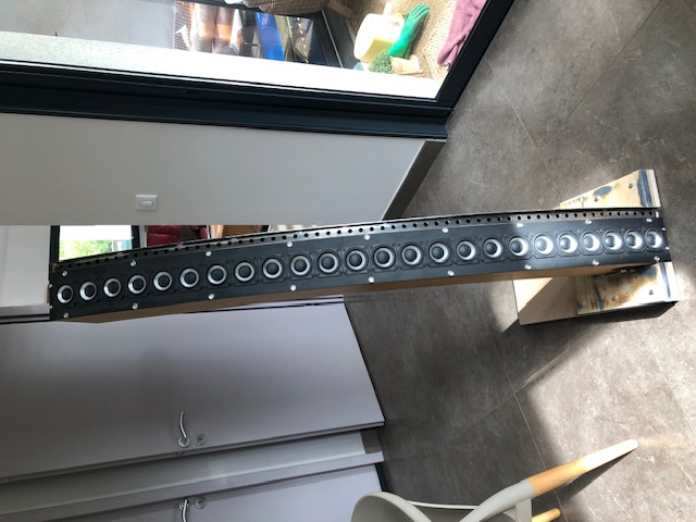

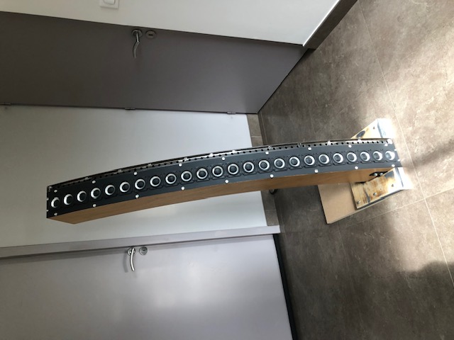

RE: CBT24*SB65 stage 3 c'est parti ! - Jaffar - 29/03/2026

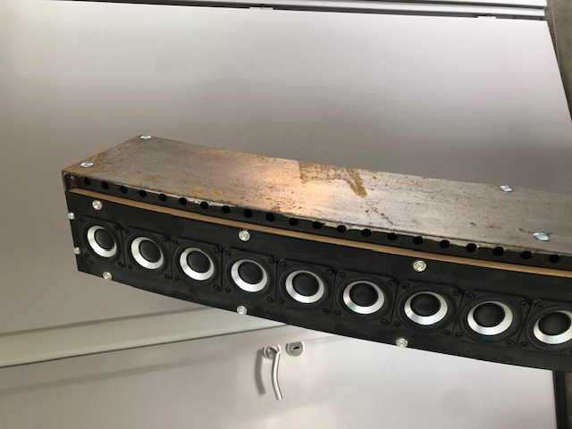

Montage à blanc avant peinture pour voir si rien ne va de travers .
Tout ça avance à train de sénateur  Big Grin . Voici différentes vues de ce que ça donnera :

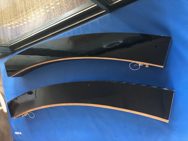

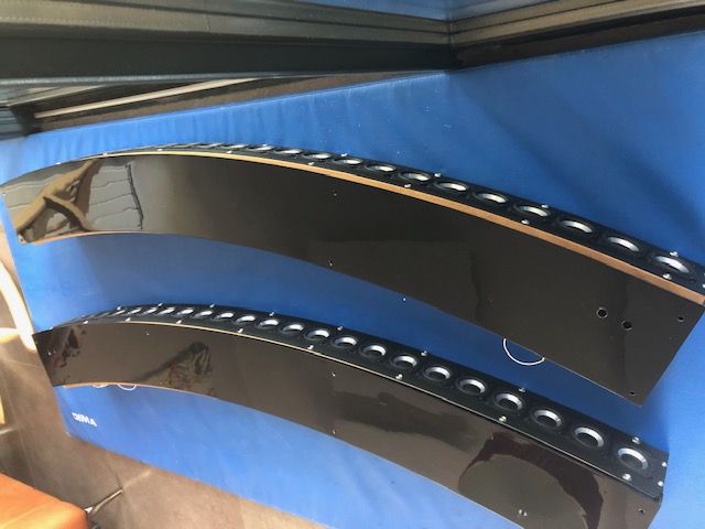

RE: CBT24*SB65 stage 3 c'est parti ! - Jaffar - 19/04/2026
Les cadres sont revenus de peinture . Finalement pas de orange métallisé mais du classique de chez classique ; Waf oblige ...
Il me manque quelques fournitures pour le montage ; de toute façon j'ai peu de temps en ce moment ; patience , patience  Angel
