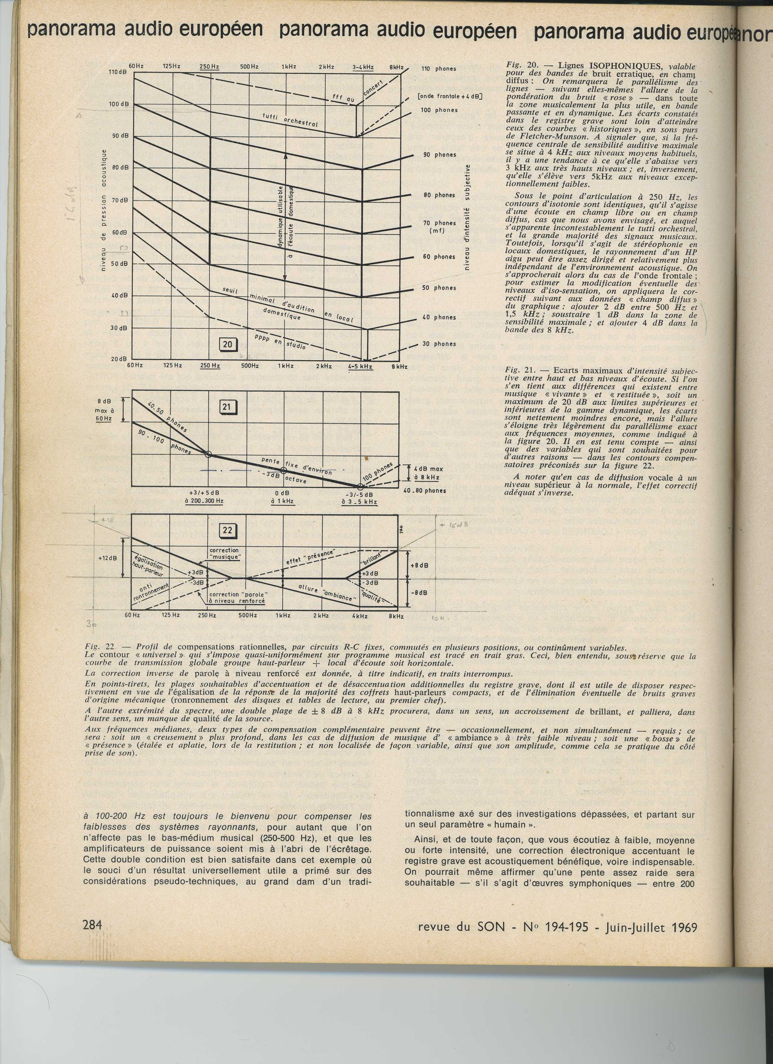

En attendant mieux, les graphiques qui accompagnent.
RE: Physiologique intégré ! - Indien29 - 22/10/2025
Très intéressant, merci JCB, voilà qui nous éloigne beaucoup de ce que je pensais à voir les courbes Fletcher & munson
Il n’empêche qu’en champ libre, la réponse préférée n’est pas plate mais présente un Bass boost d’au moins 5dB
En concert c’est environ +12dB sur un plateau 40-110Hz
En salle ce n’est pas mesurable car le perçu est directement liée au perçu modal de la pièce et de la position de l’auditeur dans ces creux et ventres, sauf grandes salles où la fréquence de Schroeder serait assez basse pour que les modes soient hors bande utile.

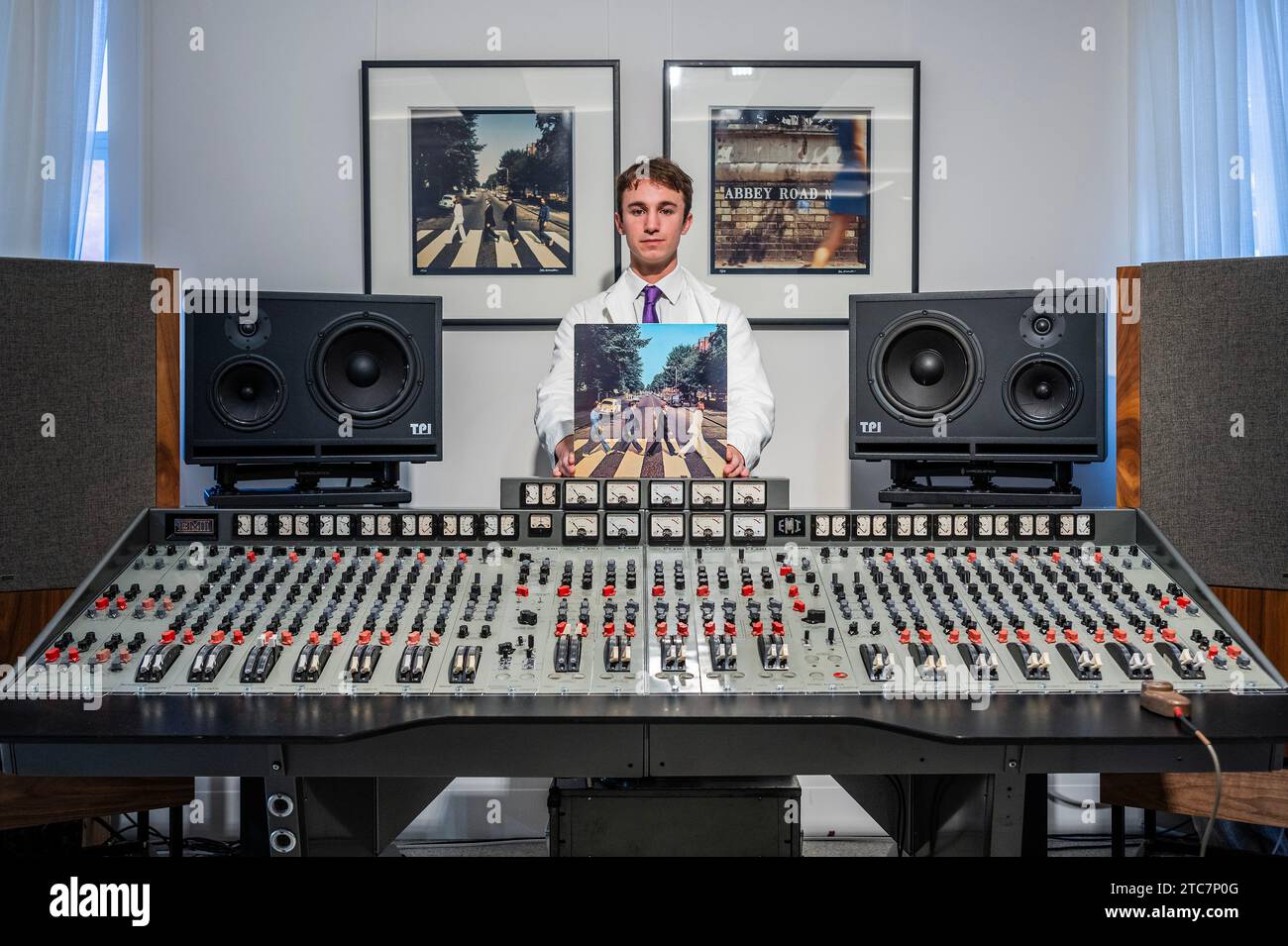

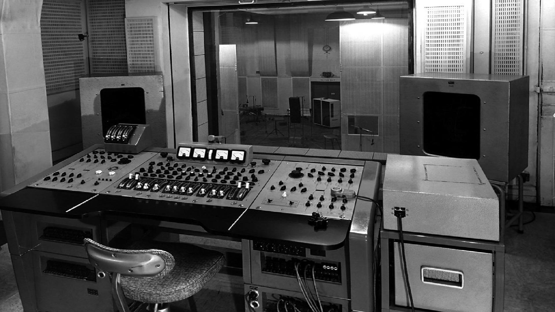

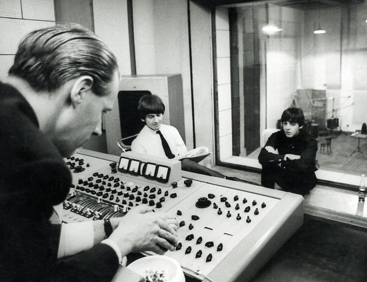

Pour remettre le tout dans le contexte ...
La console et les enceintes utilisés pour les enregistrements des albums des Beatles.
La troisième c'est la console qui a servi pour l'album Abbey Road, et donc en Septembre 1969.
Je ne sais pas si l'article de la BBC avait vocation à devenir universel.
