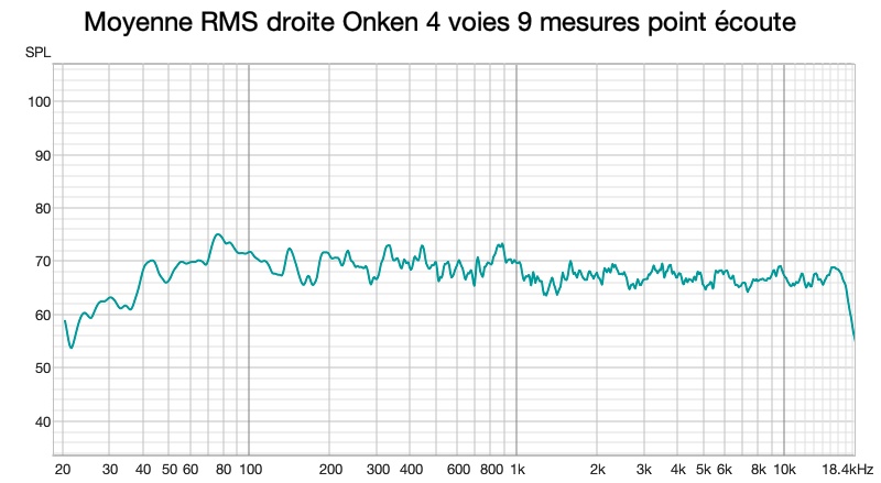

(25/08/2025-13:40:45)gillesni a écrit : J'image que la mesure au PE est pondérée. Ce serait bien de voir la même mesure brute.
Je n'arrive pas à remettre cette moyenne RMS de 18 mesures au 1/48e d'octave. Par contre, j'ai pu le faire avec la moyenne des 9 mesures du canal de droite à titre d'exemple. Je pense que ça donne une bonne idée. Pour info, la section du point d'écoute couverte par les mesures est environ à 4 m des enceintes. Voici le résultat:
RE: Onken W en quatre voies - gillesni - 25/08/2025
Il y a évidement encore du boulot, mais pour un début, c'est très loin d'être mauvais et même très encourageant. A part la bosse vers 75/80 Hz qui me parait la plus gênante et qui doit corresponde à un mode et que tu pourrais peut-être essayer de calmer d'une façon ou d'un autre, c'est bien! Ca te permettrait de remonter tout ton grave de 2 ou 3 dB, sans doute vers 72 ou 73 Hz.
Enfin, tu as de quoi t'amuser! Tout dépend de ce que tu souhaite faire, et comment ?
Malgré tout, si tu as la place, on voit aussi qu'un petit sub pourrait lui aussi faire son effet sous 40Hz, pour la bande entre 25/30 et 40 Hz. Quarante litres suffisent. Même s'il n'y a plus trop de musique en dessous de 40HZ, en terme de réalisme et d'ambiance, ça peut apporter énormément et bien finir une installation qui promet.
C'est ce que j'ai fait avec un grave qui s'arrêtait vers 38 Hz, et l'apport est important. Mais il vaut mieux d'abord avancer sur tout le reste.
RE: Onken W en quatre voies - Ha-Re - 25/08/2025
Bonjour Sébastien,
comme Gillesni, nous te suggérons (tu fais bien comme tu veux) de revoir ton utilisation des mousses pour adapter (qui est différente de comment les utilise Gilles Bamboufou). Je m'explique, en "bouchant"/atténuant les cellules "extérieures" de ton 500 Wood, tu le rends PRINCIPALEMENT plus directif (sur les fréquences atténuées par tes mousses), alors que sa fonction première c'est justement de distribuer régulièrement pour obtenir une directivité large, qui s'associe bien à celle large du 200 Wood.
Tu le rends directif en atténuant les cellules "extérieures"... pour ton but... POUR réduire son énergie (dont celles réfléchies) dans la salle, POUR réduire son niveau, POUR réduire une éventuelle "bosse" trop présente.
J'espère te faire comprendre qu'avec tes mousses, tu interviens en réduisant sa directivité (prévue d'origine pour continuité de la directivité du 200 Wood... donc peu adéquate) au lieu d'intervenir sur le problème ou un réglage utile pour obtenir le résultat "similaire" souhaité.
En gros tu réduis la directivité pour une histoire/problème de niveau Idea (ou "réflexions" ou "ton propre tilt qui te conviendrait mieux dans tes conditions")
...(pas la bonne solution de mon point de vue, j'espère justifié et compréhensible)
On peut utiliser des mousses, des feutres, dans des pavillons pour atténuer des résonances, adapter un peu la réponse, mais généralement pas en "bouchant" des cellules = changer la directivité du pavillon (arbitrairement sur les fréquences atténuées)... j'espère que ces remarques te seront utiles dans le cheminement.
Pour celui-ci, je me répète, même si tu en est bien conscient (prend ton temps), tu fais face à un nouveau jeu/réglage à peaufiner, celui de séparer/associer un médium coupé en deux, sur 2 pavillons différents (déjà moins galère, tes pavillons ont été prévus pour jouer ensemble). Très souvent on raccorde "droit/tilt normé" au micro pour se rendre compte comme toi que c'est trop fort, c'est très habituel, je t'ai expliquer le pourquoi, tes particularités (comme chez bcp).
C'est un nouvel apprentissage/distance à appréhender de ce nouveau jeu "médium", on le retrouve bien moindre sur une 4 voie classique, qu'avec des/2 pavillons à cause de leurs directivités variantes, leurs interactions variantes avec la pièce, la distance importante entre les 2 émissions... tes/des particularités.
Il y a aussi la phase et retard entre les 2 pavillons qui jouent dans le raccord, et ton réglage "sommé" (ou "tilt" ou éventuelle bosse gênante)... et que l'on ne verra pas en 1/3 d'octave ou en average. En bougeant en profondeur ton 500 Wood, tu joues autant à la fois sur la réponse en amplitude/sommation que sur la réponse temporelle/sommation idem. Encore un jeu de réglage à appréhender, de "médiums à PAV en analogique". La présence, l'amplitude, le temporel... peut-être adapté en profondeur.
Un indice pour ton réglage de niveau, pour "ton tilt"... tes particularités... ton 500 Wood est "devant/avant en temps" de ton 200 Wood... que sa présence soit plus atténuée peut se comprendre Idea
La mesure MMM c'est en gros 100 mesures moyennées en 2 minutes, et bien mieux qu'un average de 18 mesures (déjà bien comme moyenne et avec d'autres infos intéressantes dans chacunes), de plus avec tous les avantages de moyenne que je t'ai précisé devant des pavillons distributeurs (de "directS") et de moyenne de leurs interactions/réflexions en salle.
On est peut-être un peu plus proche "moyenné" de ce qu'on entend, mais rien ne remplace une/son oreille discriminante devant un système en salle... en aucun cas une mesure ponctuelle, ni un average, ni par un micro.
J'imagine que tu as du essayer, mais une atténuation de 2 dB de ton 500 wood doit être assez proche de ton atténuation par mousses et peut-être même avec un gain en filtrage 6 dB sur la "bosse/sommation" 1k, en jouant éventuellement sur la profondeur pour ce point ou d'autres (il y en a à faire/à appréhender des essais sur le medium...révélateur).
Pour loudspeaker.audio, c'est très facilement par des mesures/méthode simple (simple pour l'utilisateur, algo sophistiqué pour le site) avoir un bilan/image de son système et de celui-ci en salle, pour finalité de correction. Hors correction, pour l'utilisateur lambda c'est la possibilité d'une "estimation/caractérisation" de son système par une méthode éprouvée et de certains critères identifiés et ainsi comparables. Pas d'histoire de 1/3 octave, d'average... arbitraire... afin de montrer "les qualités et les défauts MESURÉS par ce site" d'un système.

RE: Onken W en quatre voies - Sébastien - 26/08/2025
Gilles, je note ta suggestion pour le sub, même si je partage tout à fait ton avis quand tu dis: "il vaut mieux d'abord avancer sur tout le reste." Je pense que dans un premier temps, je vais soigner ce qui est déjà en place. Ensuite, j'essaierai le 225 dans le grave et peut-être enfin, l'ajout d'un sub.
Ha-Re, je saisi bien ton propos et je retravaillerai cette histoire d'atténuation à la mousse et aux résistances éventuellement.

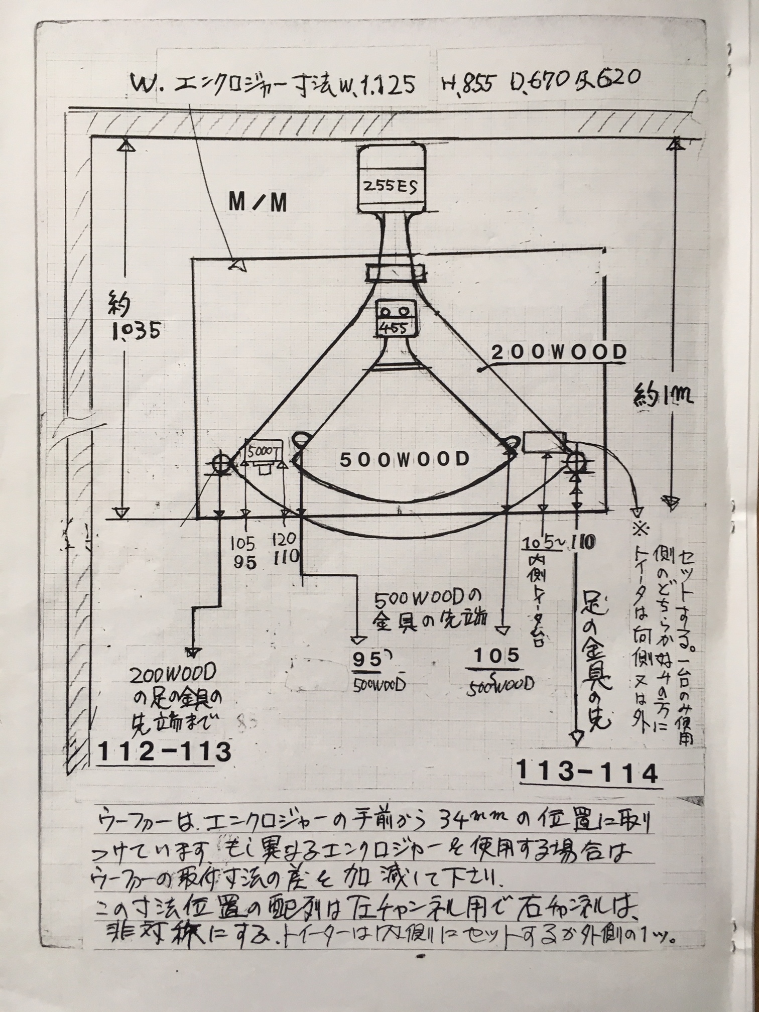

Rapport au positionnement des pavillons médium, les miens sont alignés pour un calage temporel sur départ d'impulsion entre grave, médium et aigu, comme c'est le cas depuis 7-8 ans, mais si on regarde la position suggéré par Koïzumi, c'est différent et mes médiums sont encore plus avancés que sur l'image:

RE: Onken W en quatre voies - Ha-Re - 26/08/2025
Superbe ce document très précis, une belle archive.
Pour indication sur l'agencement, il ne vaut que pour les filtres/raccords choisis, mais aussi la pièce/distance et les réglages/préférences de son auditeur, Koïzumi en l'occurrence.
C'est très intéressant de voir le travail d'affinage réalisé/précisé pour son réglage/résultat, pour les sommations de ces différentes voies... en lien avec les retards (distances d'émissions différentes/profondeurs précisées) pour une "cohérence de phase" (sommation d'amplitude ET temporelle satisfaisante) particulière.
Même si cela est indicatif (par ses particularités, filtrage et autres) cela devrait t'inspirer pour tes réglages, tes affinages de sommations, tes affinages de profondeurs/alignements/positions... jouer/sommer des contraintes/particularités Wink
Et sans outil (sauf REW) et retard numérique pour la difficulté et ces beaux éléments, tes premiers réglages en passif sont très réussis (sur ces premières mesures), mes indications/suggestions sont pour la suite.
Prend ton temps pour appréhender ton nouveau gros jouet et essayer différentes directions/propositions... comme souvent... tu le sais bien, tu en as l'expérience.
Une autre petite indication suggérée, l'alignement/l'axe vertical (200 et 500) a son "petit bon" comme le fait Koïzumi... tu n'as pas de contrainte particulière de hauteur Wink Cela devrait aussi améliorer la cohérence de tes écoutes en mouvement.
Un peu désolé sur le nombre de pistes/essais/propositions suggérées, mais c'est le jeu/parcours/échange (habituel/passionné), j'espère que cela te sera utile dans tes propres choix.
