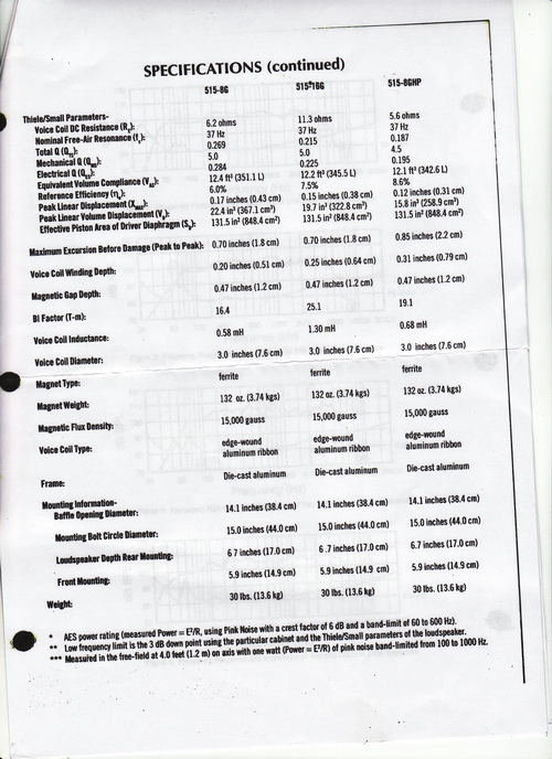

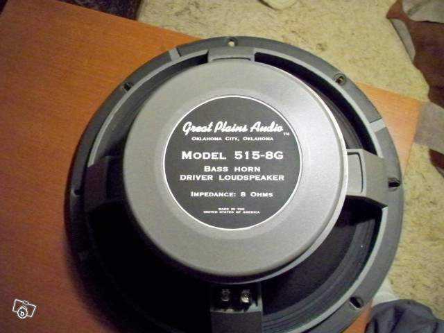

RE: VOT ou Onken 360 - gebesoft - 04/01/2011
Quel est ce mystère?
Je viens d'acheter des 515-8G d'occasion qui proviennent de la Maison de l'Audiophile et qui ont entre 2 et 3 ans.
L'impédence est de 5,6 ohms, ce qui correspond au 515-8GHP.
Les photos sont jointes.
Qui peut me donner une explication?Sad
Ces 515 sont fait pour être montés dans des VOT
