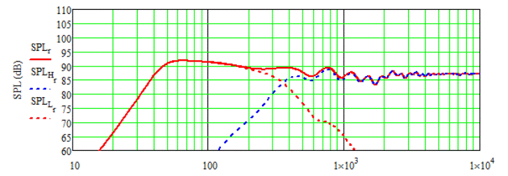

Un baffle ouvert non infini, c'est une coupure basse à -6dB/oct à une fréquence fonction essentiellement de la largeur du baffle, ici environ 300Hz pour un panneau de 1m x 0.5m posé au sol, qui s'ajoute à une coupure basse à -12dB/oct à surtension Qtc à la fréquence propre du haut-parleur, ici 40Hz (donc -18dB/oct sous les 40Hz) :
Pour obtenir une réponse plate une fois le croisement effectué avec le Fostex, en passif comme aux documents de Martin, il faut profiter de la sensibilité supérieure de l'Eminence et s'aligner sur celle plus faible du Fostex. Ainsi, pour un croisement acoustique à 350Hz, il faudra une coupure basse au Eminence d'environ 200Hz.
