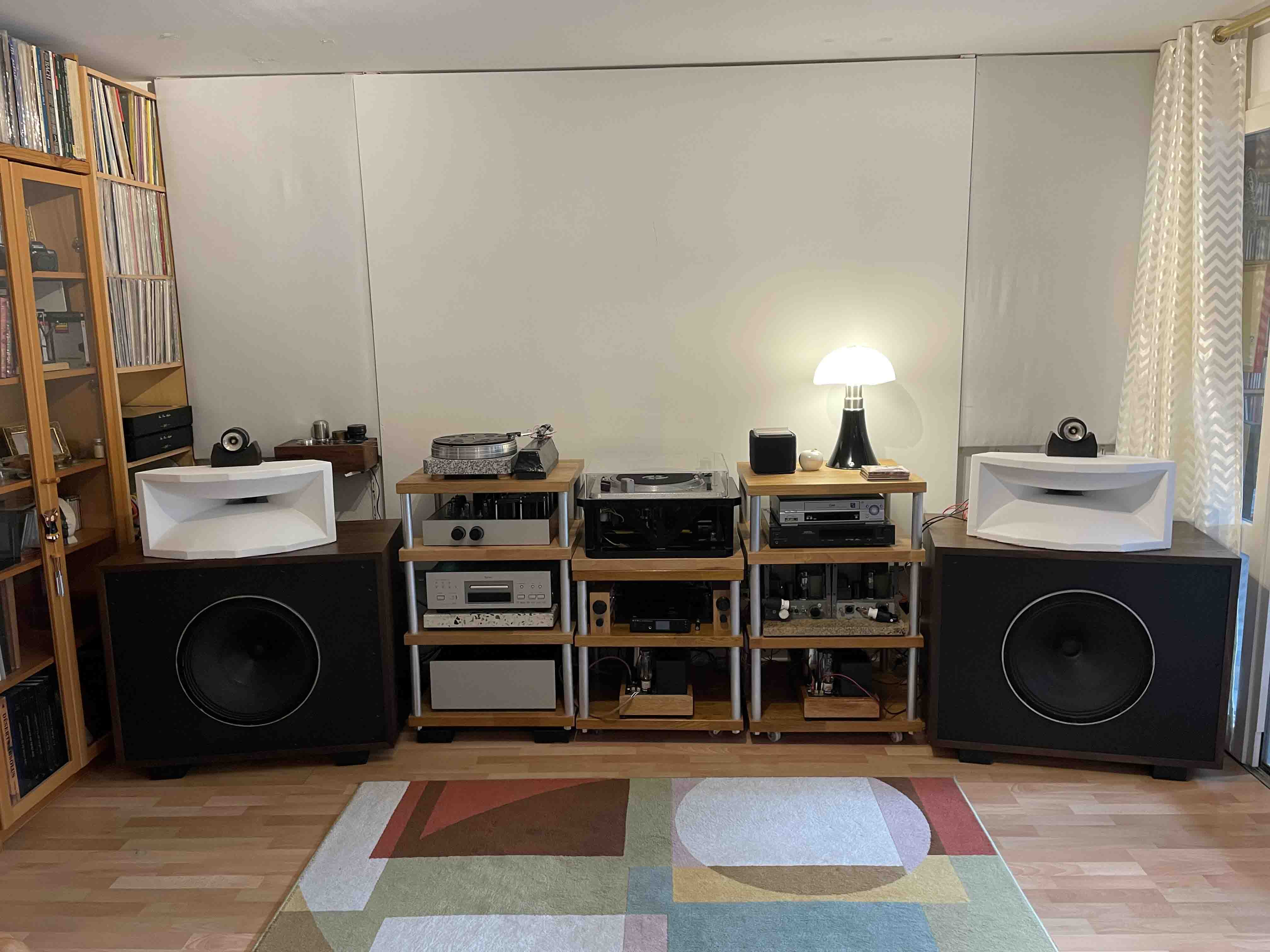

Mon petit préambule sur la sérénité de l'audiophile n'est pas dénué de sens au regard des nombreux essaies dans le passé et des moyens mis en œuvre parfois plus sophistiqués que mon système actuel .

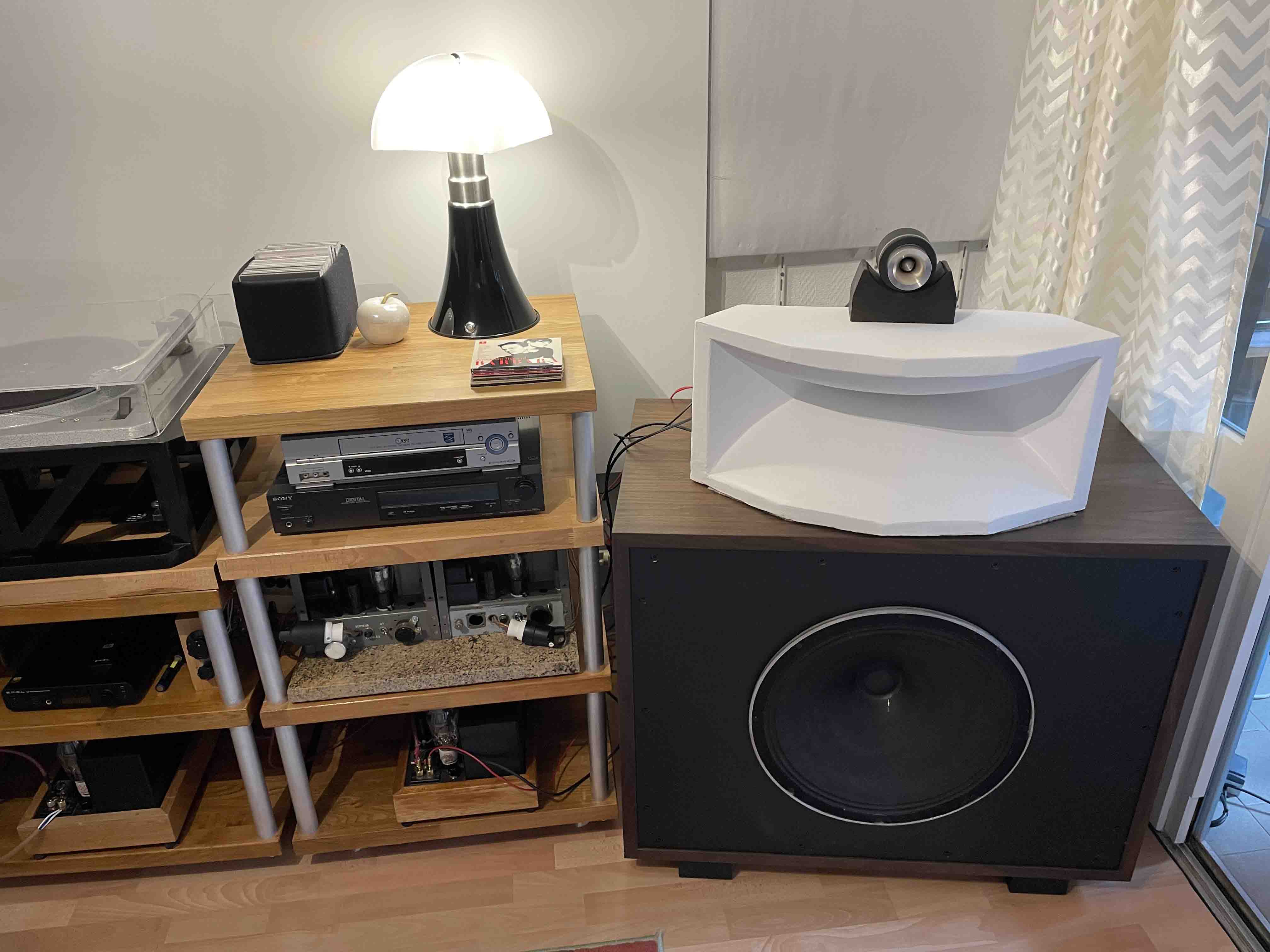

Bonjour JFTI
Bien beau système après ... de biens beaux systèmes !

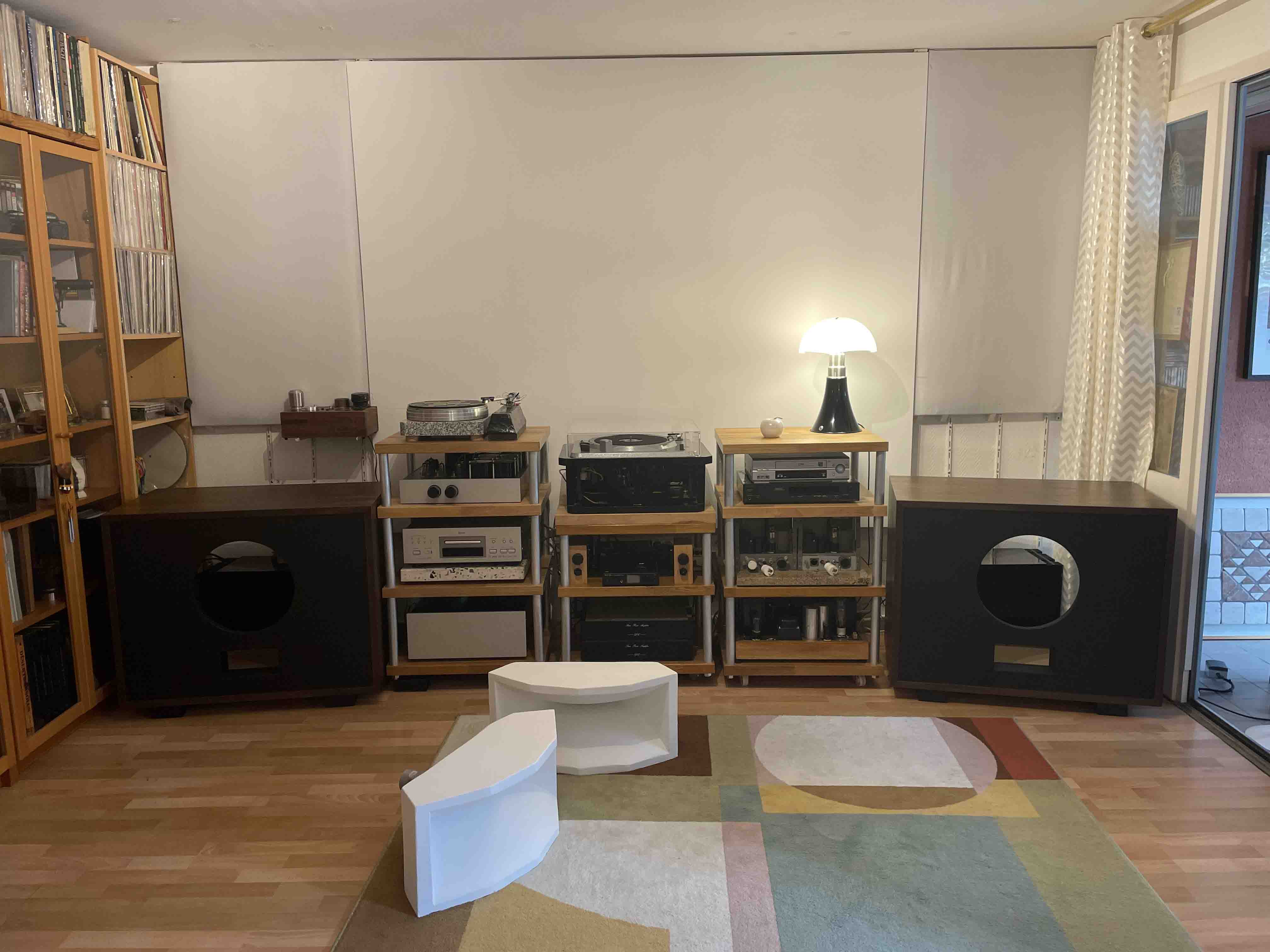

Questions:

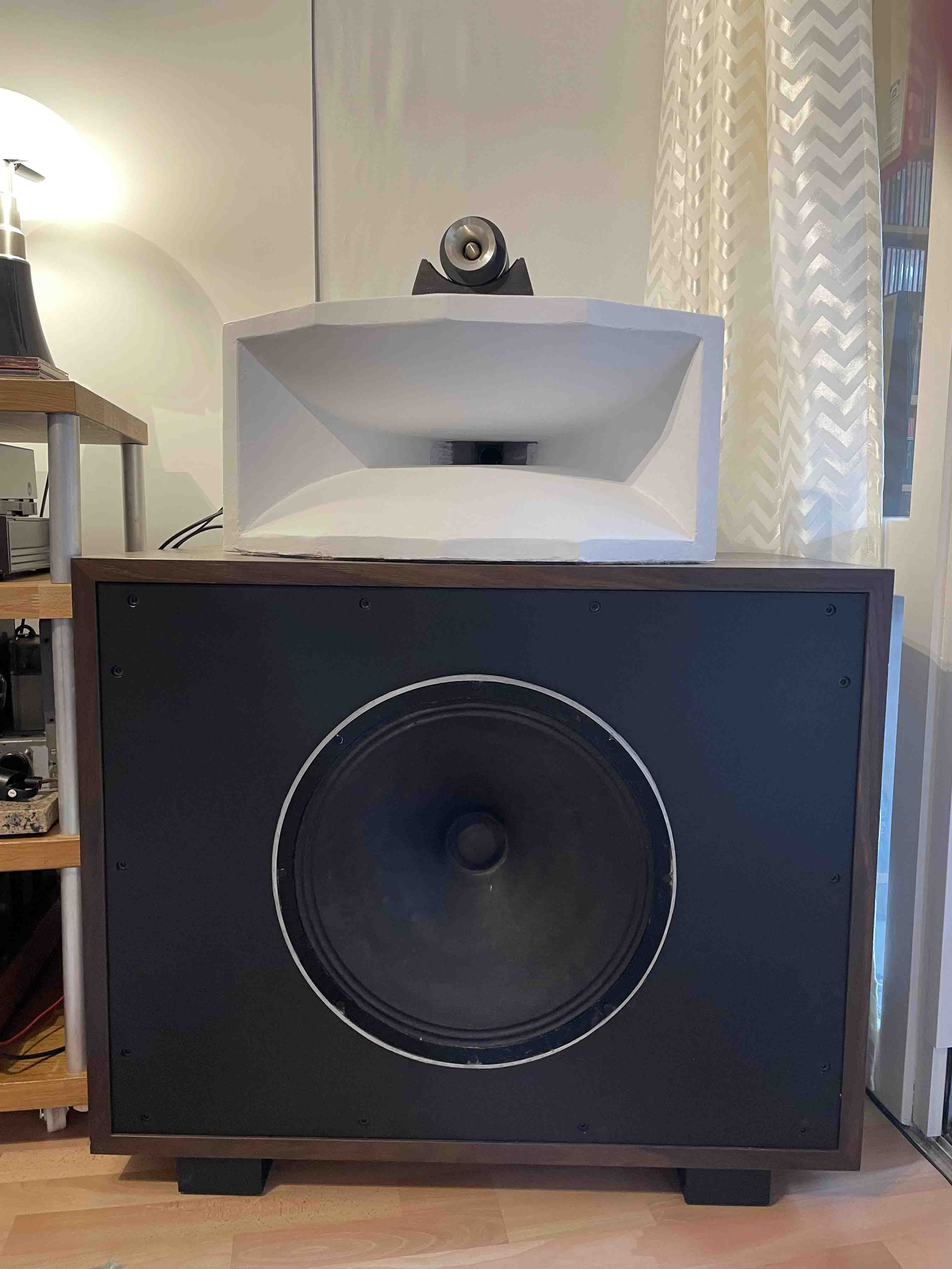

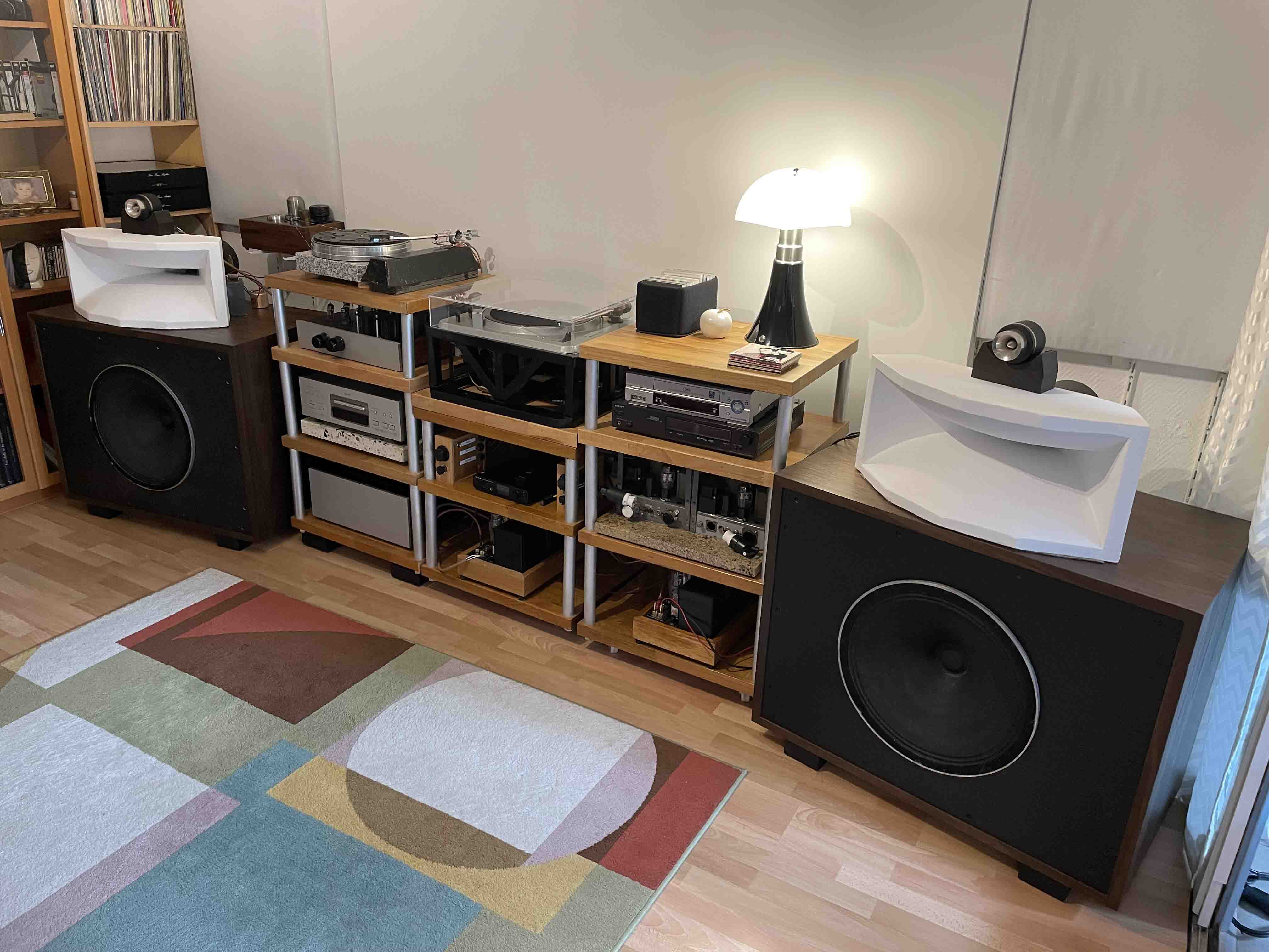

ouverture arrière partielle : pourquoi, comment, calcul?

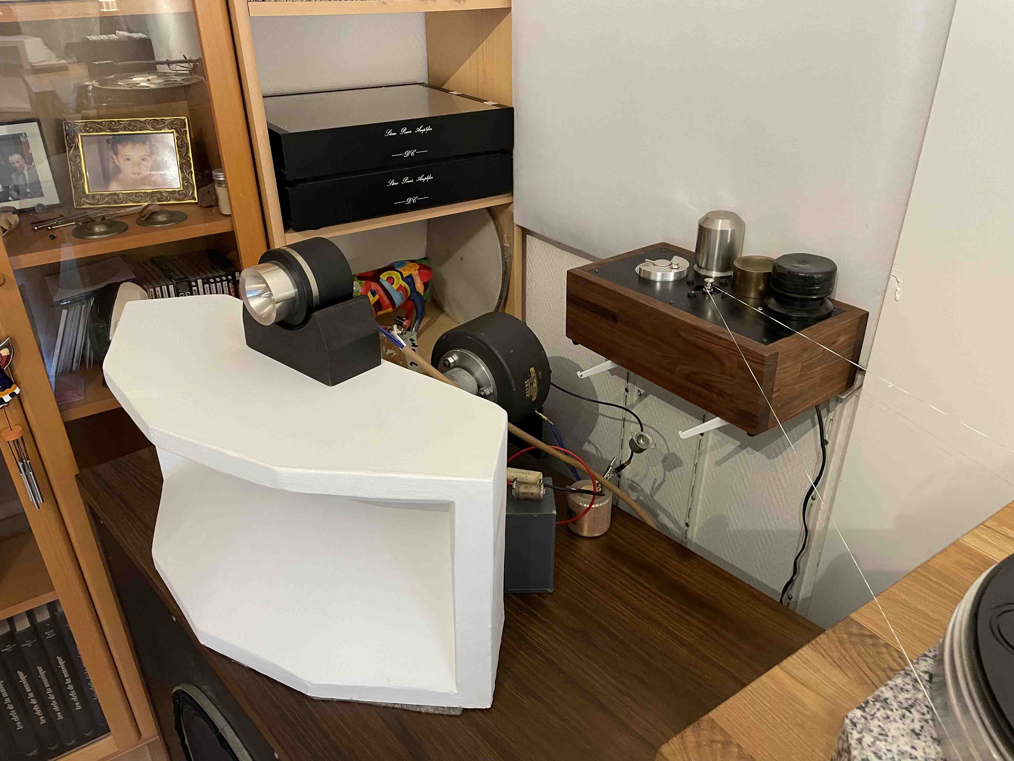

Pavillons onken : comment as tu fermé ton moule pour ne pas avoir un cube ? Pourquoi pas les divisions internes?
Merci
Laurent
RE: Système jfti - jfti - 16/11/2024
Merci pour l'intérêt que tu portes à mon travail.
Ouverture arrière partielle : pourquoi, comment, calcul ?

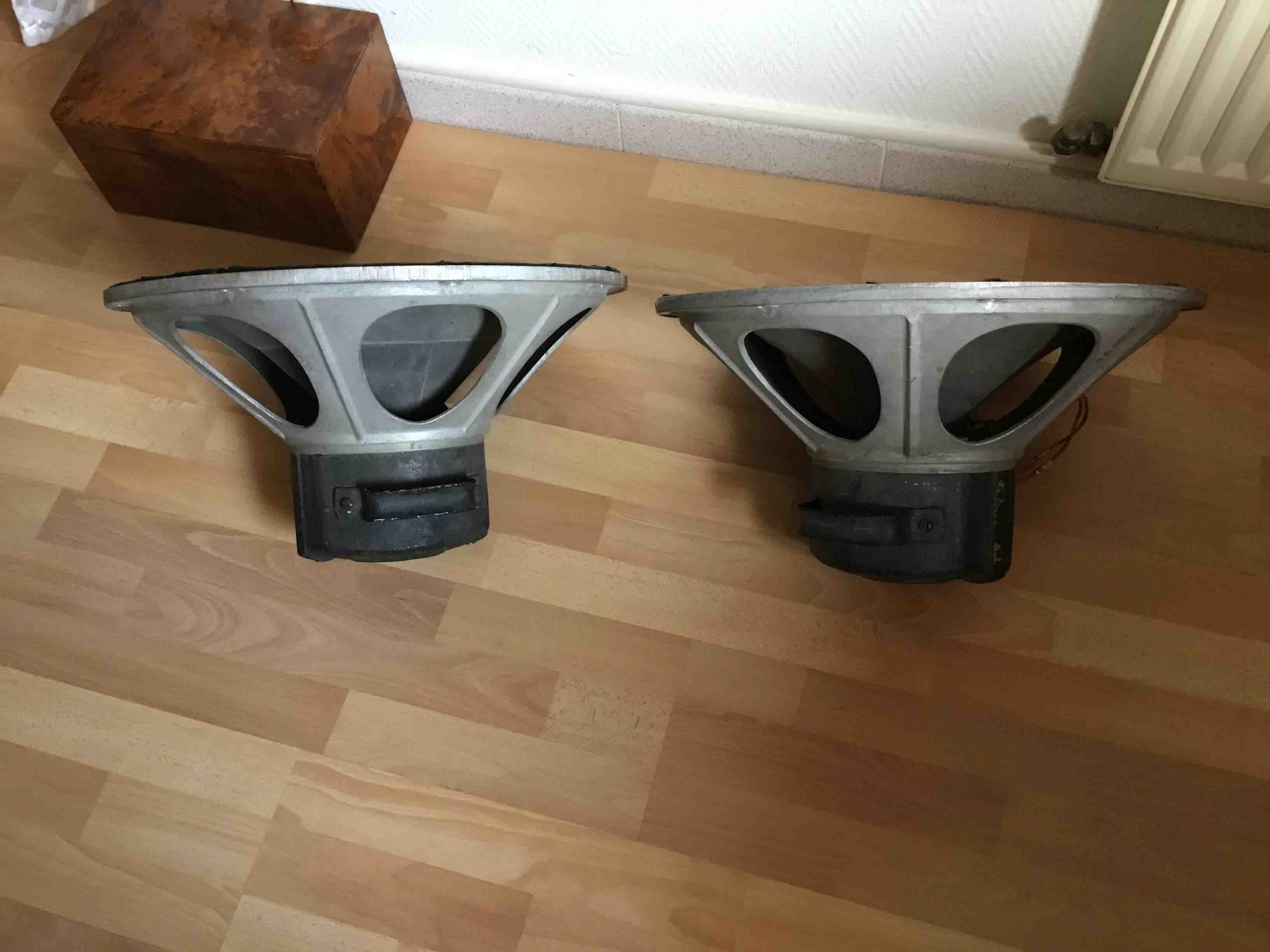

Concernant les 46 cm Jensen / WE, bien que les paramètres Thiele et Small aient été relevés, ce sont déjà la cinquième paire de caissons que j'essaie afin de tenter de les faire correctement fonctionner en milieu domestique.
Ce sont des haut-parleurs avec un rendement très élevé, bien supérieur à des Altec comme les 515, par exemple. Ils supportent difficilement les caissons où on les enferme. D’ailleurs, Western Electric avait conçu un caisson ouvert à l’arrière, avec un système d’ouverture arrière variable en fonction des caractéristiques du local.

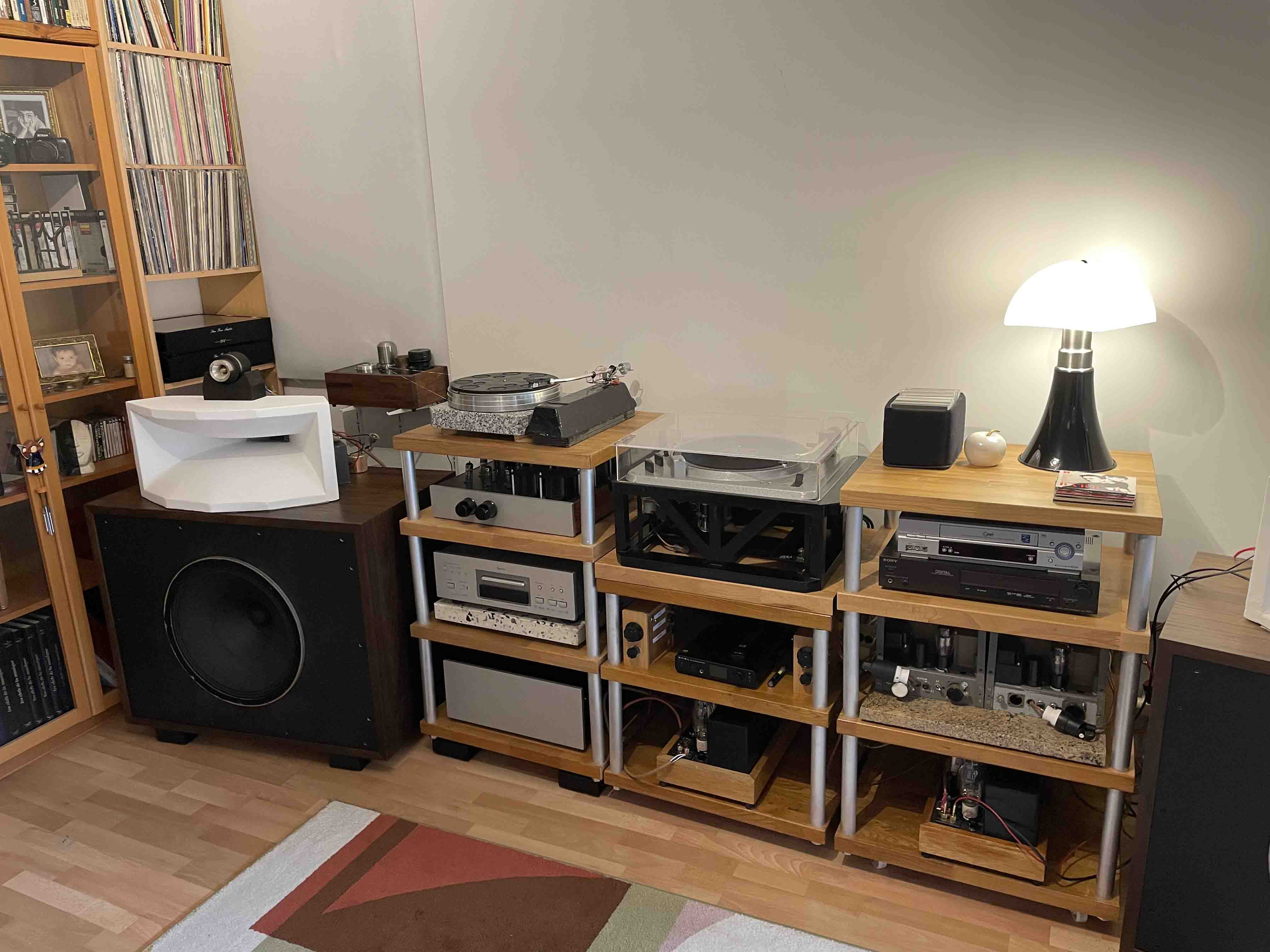

Pavillons Onken :
Comment as-tu fermé ton moule pour ne pas obtenir un cube ?
Sur les cotés , avec des planches de bois , quand au dessus cela forme une sorte de pyramide , donc finition à la truelle puis enduis avec de multiples ponçages et rectifications.
Trois mois de travail !
Pourquoi ne pas avoir intégré des divisions internes ?
Il s'agit de ma deuxième paire de pavillons. Les premiers avaient des gorges moulées en plâtre, tandis que cette nouvelle version bénéficie de gorges en métal prêtes à l'emploi, achetées au Japon. C'est bien plus pratique, car elles offrent une meilleure précision en termes de définition et de linéarité dans les hautes fréquences.
Quant aux secteurs, ces pavillons se sont révélés si performants à l'état brut que je n'ai jamais ressenti le besoin de les installer. J'ai possédé les Onken MS500 originaux en bois sablé, mais à l'écoute, je n'apprécie pas particulièrement ces séparations . Je préfère donc rester dans cette configuration.
Par rapport aux originaux, la version en plâtre me semble plus neutre surtout aux basses fréquences. Cela dit, c'est une impression purement subjective basée sur mes écoutes. Une chose est certaine : je ne regrette pas d'avoir vendu les Onken originaux.
Par ailleurs, il est prévu, en collaboration avec un audiophile , de réaliser des mesures pour approfondir l'analyse.
