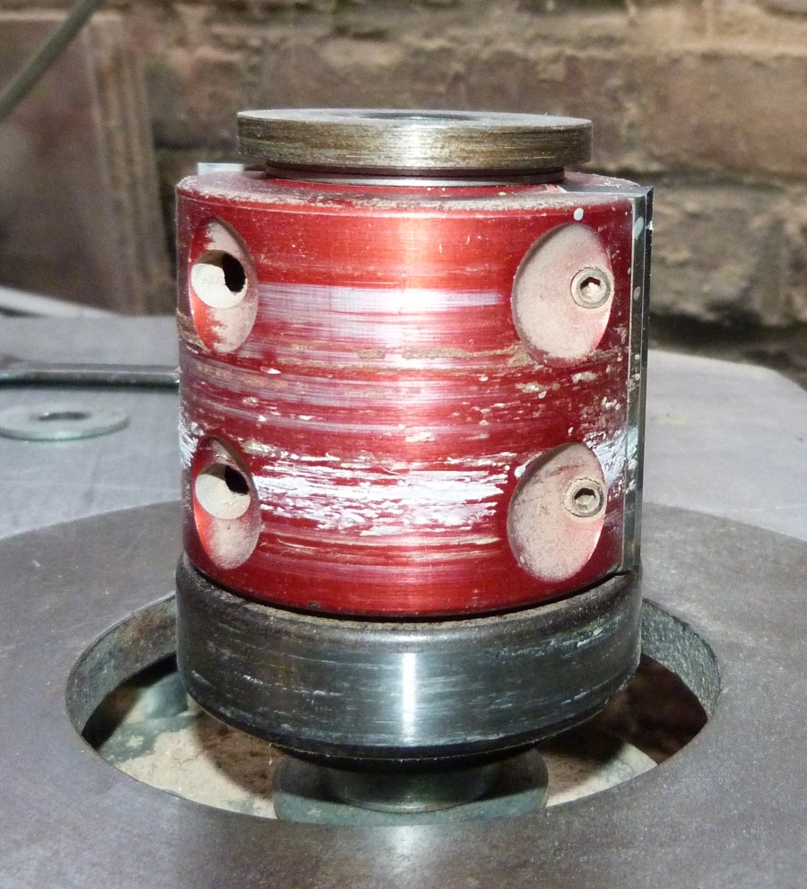

pour la scie sauteuse je prend des lames plus longues que le standard et pour le calibreur il se monte sur une toupie, avec une défonceuse  il n'y a pas assez de course

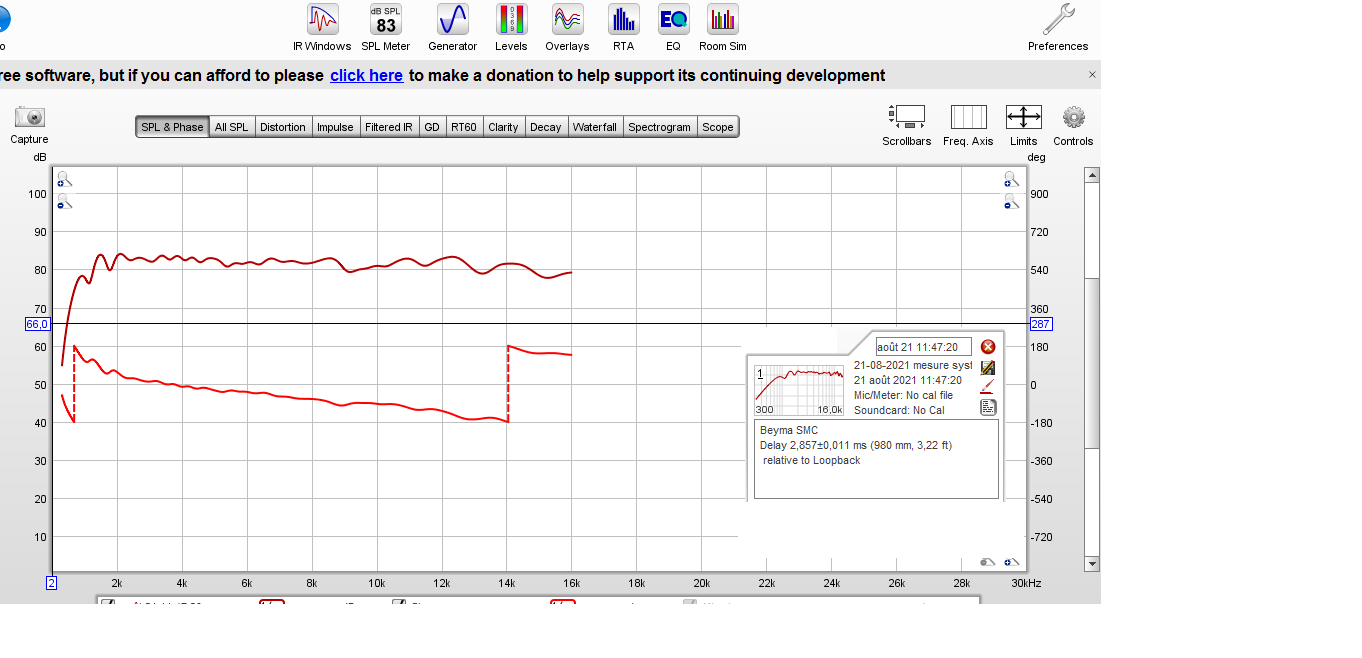

Bonjour la technique fait gagner du temps et de la précision, mais ca demande  plus de moyens que de technicité , un outil calibreur a plaquette carbure c'est pas donné. j'ai la chance d'avoir un petit revendeur en Belgique c'est la caverne d'Alibaba en outillage pour le bois.

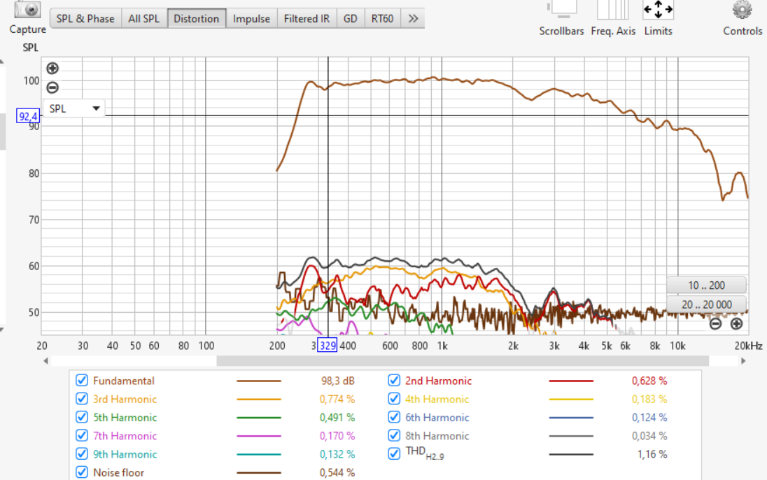

Jai fait une mesure de mes pavillons avec une chambre de compression Beyma Sm105 N et le résultat est pas mal, mesure éffectué avec REW et micro ECM 8000 et fichier de calibration

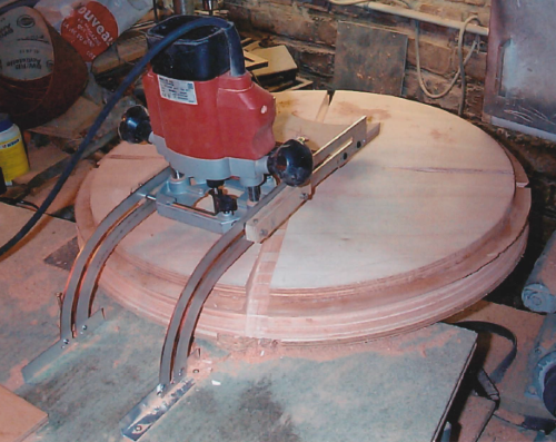

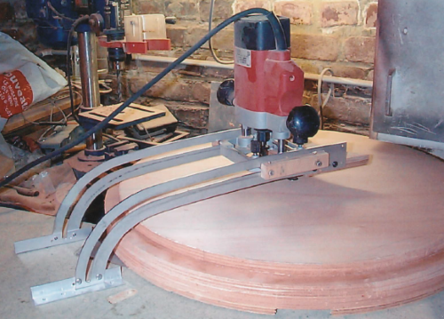

Pour les découpes latérales des bords du gros cookie j'aurai plutôt fait ça à la scie à ruban si les tranches sont déjà collées vissées.
Et à la scie sauteuse tranche par tranche si tranches dissociées,
La scie sauteuse dans les grosses épaisseurs (même si elle tire la dent plutôt que la pousser) a toujours tendance à avoir la lame qui prend la tangente.
Même avec du Makita / Festool et lame top niveau.

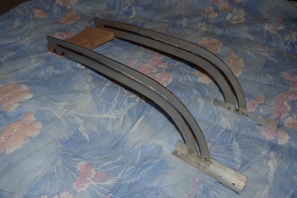

Ma solution depuis 10ans : Défonceuse Makita 12,7 avec de outils pour découpe de plans de travail de cuisine (10cm utile) + compas pour la découpe des trous de HP.

Ma solution depuis 10 ans : Défonceuse Makita 12,7 avec de outils pour découpe de plans de travail de cuisine + compas pour la découpe des trous de HP.

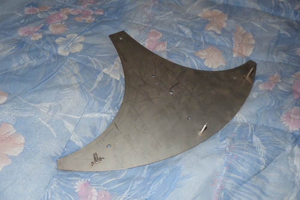

Je ne vois pas comment ont peut faire mieux qu'avec une prés découpe a la scie sauteuse et calibrer au calibreur a plaquette carbure et un un gabarit en métal découpé au laser.
François DEHERRIPONT

 Totalement d'accord, c'est ultime, mais faut l'avoir le bébé...

Pour le gabarit en tole il y a des boîtes qui font de la découpe et envoient (fournir un.dxf). C'est ce que j'ai fait pour mes Iwata.
John Steel par exemple.
https://www.john-steel.com/fr/
RE: Iwata jmlc 250 - François-D - 15/06/2024
(14/06/2024-16:51:55)nicolasd a écrit : Pour le gabarit en tole il y a des boîtes qui font de la découpe et envoient (fournir un .dxf). C'est ce que j'ai fait pour mes Iwata.
Bonjour, pour mes gabarits j'ai eu la chance de travailler dans une société de tôleries.ca ne ma rien couté et mes gabarits sont en inox 30/10

Voici la courbe de distortion
