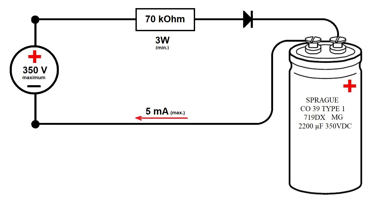

Comme le dit Claudio, il faut reformer la couche d’oxyde d’aluminium du condensateur en faisant circuler un faible courant (quelques mA) jusqu’à atteindre la tension nominale à ses bornes. Après cette opération, il peut être utile de vérifier le courant de fuite pour s’assurer de « la bonne santé » de ce dernier.
J’ai déjà appliqué cette procédure sur des dizaines de gros condensateurs chimiques neufs avec succès.
Didier

Bonjour Didier et pour des condensateurs de plus faible tension type 25 volts et 50 volts c'est toujours 5 mA qu'il faut appliquer
Bonne soirée François
RE: DUREE DE VIE DES CONDENSATEURS - didierS - 28/05/2024
Oui, j'avais reformé les miens en démarrant même à 1mA. Il suffit d'adapter la résistance en fonction de la tension pour arrêter le courant maximum.
Pour 50V et 5mA, on trouve R=U/I=50/0,005=10kOhm.
Sinon, une alimentation de laboratoire avec une limitation de courant est parfaitement adaptée.

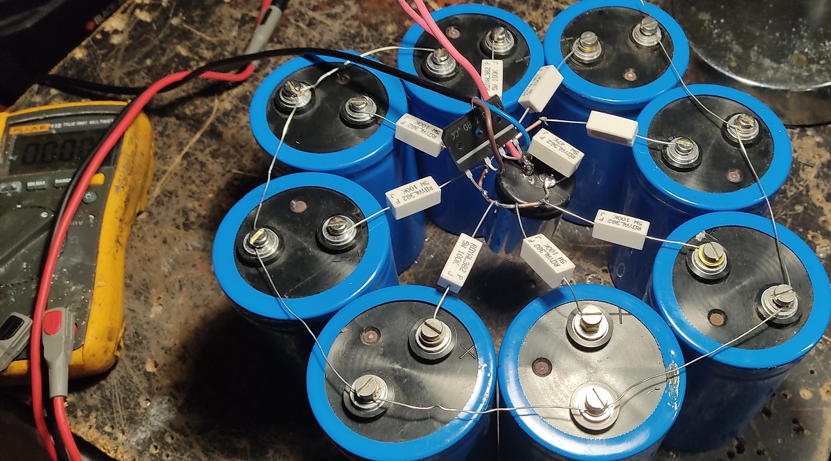

formatage des   condo avec 100Kohm, tous entre 2.5 et 3mA au démarrage,
10 minutes après entre 5.5mA et 11mA
on verra sans qq heure...

vu ton savoir faire et l'état de l'établi, une fuite explosive n'est pas à craindre...je l'ai vécu chez Ken Takasé: 1200V sur deux capas 630V en série...pas fiable, au feu les pompiers !
ps: ta jolie rosace est un concentré d'énergie Wink
RE: DUREE DE VIE DES CONDENSATEURS - didierS - 31/05/2024
Je crois que le résultat serait meilleur en formant un carré plutôt qu'un cercle avec les condos !  Big Grin

no , no, les 350V passent par 100Kohm 5W , même se un condo était en CC aucun désagrément possible,
il faut dans les 500V pour 2.5W, ca ferait chauffer  la résistance.
et c'est pas mon établi, mais une planche dans un  coin

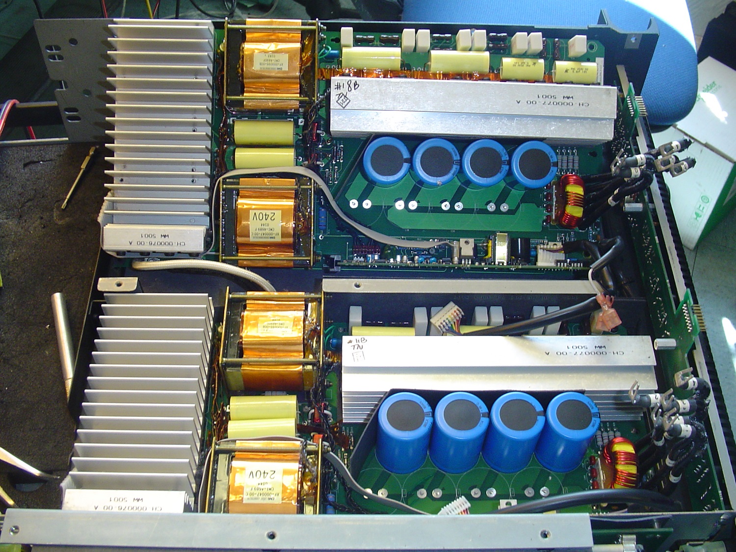

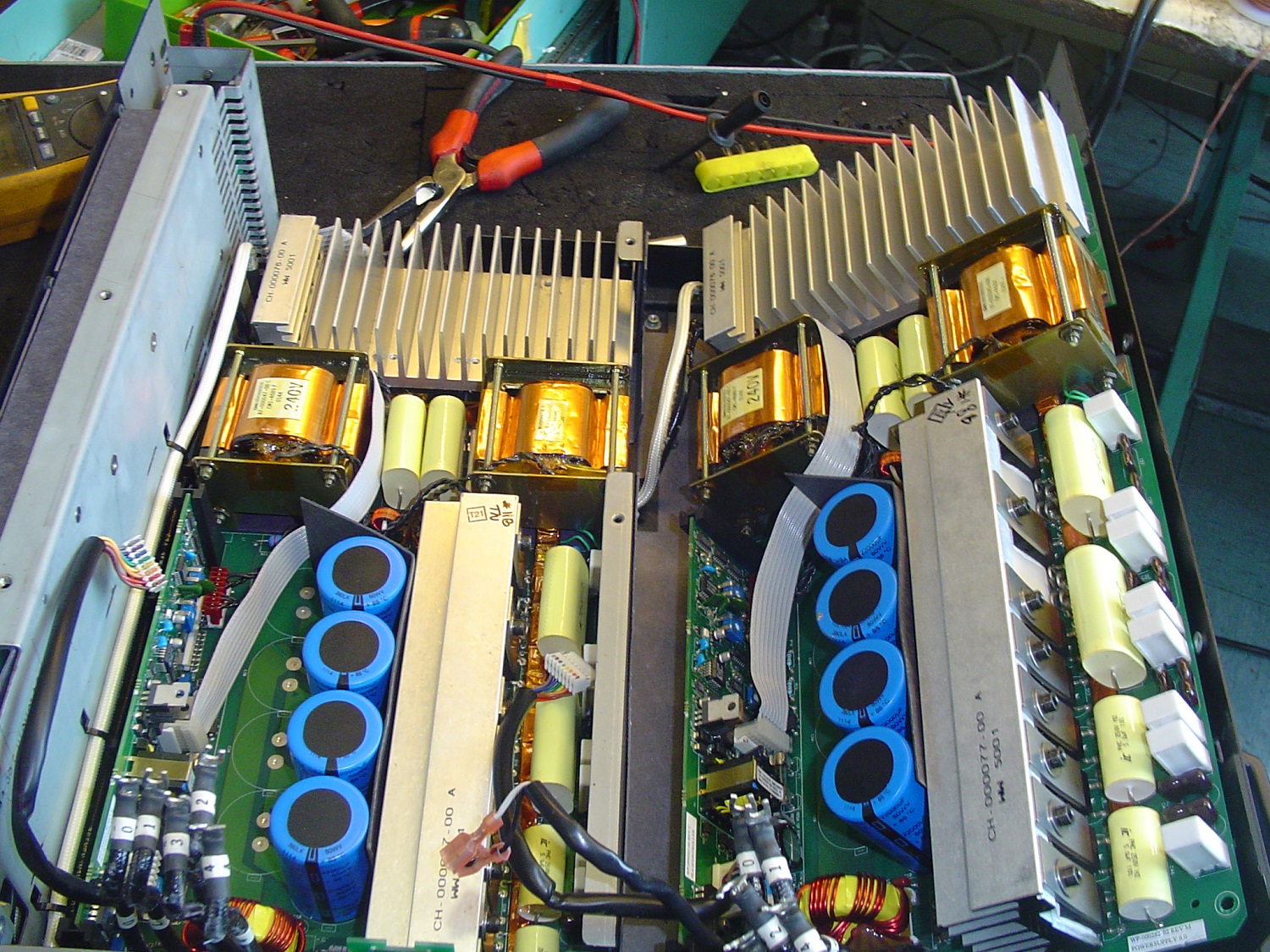

j'ai l'habitude des courant forts, reparation des alim et amplis de 5K Watts....
ampli QSC powerlight 9 PFC reparation au composant...

oui FrancoisD merci beaucoups, recuperées a 13H et a 13H15 -+ en reformatage, avec le secteur un rhéostat pour avoir 355VDC  avec un pont un condo 470uF et des res 100Kohm 5W
les condensateurs de qualité et pro kemet,CEmanufacturing(avec les machines Mallory de l'âge d'or)etc etc etc sonts formatées en fin de fabrication
