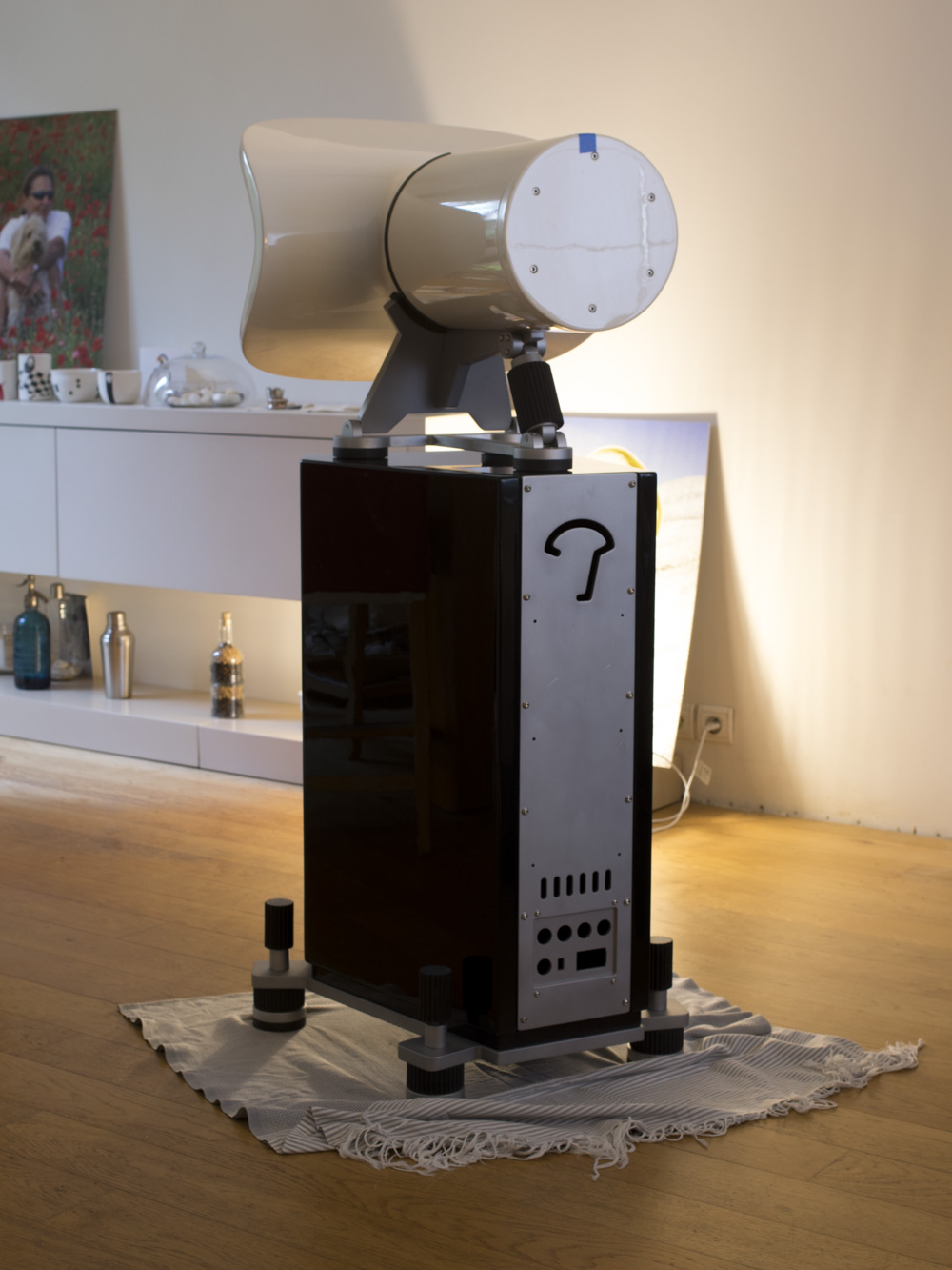

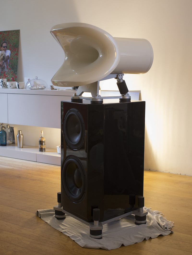

Tiens je vous mets une petite photo des Titines / Bertha ...  Cool
Toujours aussi jolies.
Je n’ai pas compris ta phrase:  « logiciel de commande est jugé trop pointu par la plupart des utilisateurs »
Peux tu en dire plus? Sont elles filtrées en numérique? Il y a-t-il d’autres aspects logiciels ou réseau (Dante par exemple)?

Toutes mes enceintes sont actives.
Un logiciel contrôle allumage / extinction, sélection d'entrée, volume, grave, aigu, convolution, on va dire multi-utilisateurs avec paramètres personnalisés d'écoute, de salle, 9 EQ.
On peut par exemple entrer manuellement un réglage genre Dirac, Trinnov, REW, sur 9 points, ce qui est déjà pas mal, et même en tester plusieurs à la volée.
X va vouloir une balance plus grave dans la salle A, il enregistre son réglage, Y veut au contraire plus d'aigu, il enregistre son réglage, idem pour une salle B etc ...
TROP de POSSIBILITES !
Ca a été jugé comme une (grosse) usine à gaz, le concept de l'audiophile c'est plutôt on branche et on ne touche à rien, 90% des auditeurs n'ont utilisé que le volume ...
Et je dois reconnaître que si en tant que démonstrateur c'est très pratique, il faut quand même être attentif, c'est pas du tout le trip de l'audiophile en général.
Le concept des prochaines va être grandement simplifié et il est possible que toute l'électronique soit externe et personnalisable à souhait.
Le seul truc c'est que tout ça demande du temps, les idées vont plus vite que les possibilités de réalisation  Cool

Pour de la critique/suggestion qui se veut constructive, je trouve les pieds de la Bertha imposants, particulièrement ce qui doit être la molette de réglage. C'est aussi de l'impression ? avec son aspect métal discutable (de mon point de vue), tu n'aurais pas à coût contenu intérêt à faire une classique plaque alu.
Pour le pied du pavillon j'espère que tu nous le présenteras.

Ce sont des Audio Pavillon MA-300 avec un adaptateur 2"-1,4" revisités, à savoir que l'enveloppe externe est adaptée au design du reste de l'enceinte.
Les liens vers les pavillons :
https://forums.melaudia.net/showthread.php?tid=7197
https://forums.melaudia.net/showthread.php?tid=7471
Et une petite photo de 3/4 à suivre.
Oui c'est toujours délicat d'être parfaitement esthétiquement raccord.
Le réglage de la photo donne une enceinte au plus bas, je pense que 2-3 cm d'élévation t'aurais mieux convenu.
Il faut savoir qu'en dehors de la simple mise à niveau de l'enceinte, il est possible d'obtenir un écart important entre façades avant et arrière, un donc un angle d'inclinaison qui conjugué avec celui permis par le support de pavillon permet une écoute dans l'axe des pavillons en très proche, 2-2,5m pour une hauteur d'oreilles de -90cm

Pour la rondeur il manque le grave des 38, ou des RSS315 pour la suite, ça fait une différence appréciable.
Je posterai une photo du set réel, je pense que ça fera un peu bizarre à la grande majorité des audiophiles amoureux de leur canapé ...  Wink
