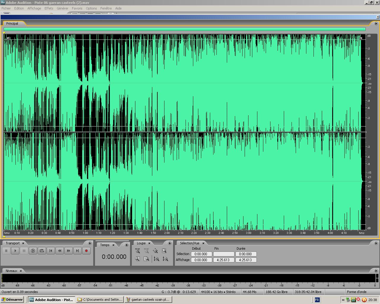

Il m'a fait parvenir un graphique, qui s'appelle un oscillogramme, obtenu grâce à son matériel, qui est le même que celui que j'ai publié, sauf au niveau des abscisses, dont l'échelle est plus grande mais sans valeur sur les échelles:
[Image: attachment.php?aid=34376]
Pour rappel le ien:
[Image: attachment.php?aid=34375]
La personne évoque un "Rapport Dynamique" entre peak et RMS de 18Db, tout à fait raisonnable d'après lui...
Bonjour Yves,
Très intéressant ces deux courbes, on dirait que ce ne sont pas les mêmes fichiers, en effet, on ne retrouve pas les limitations de niveau dans l'image rouge par rapport à celle que tu as mesuré (ton fichier est lui bien compressé). Il faudrait comparer avec la même échelle horizontale pour en être sur.
Après, c'est peut être leur master qui a une bonne dynamique, mais celui-ci a peut être été modifié lors de la création du CD dans l'étape de création du master CD, c'était le cas pour Duo Cirla Trolonge – Piuma où le CD est compressé par rapport au master.
As-tu mesurer le DR de ce morceau?
Sinon Audition devrait te donner le niveau max et RMS.

Bonjour Jean François, j'ai cherché comment faire apparaitre le DR dans Ad Aud 3, mais je n'ai pas trouvé  Huh

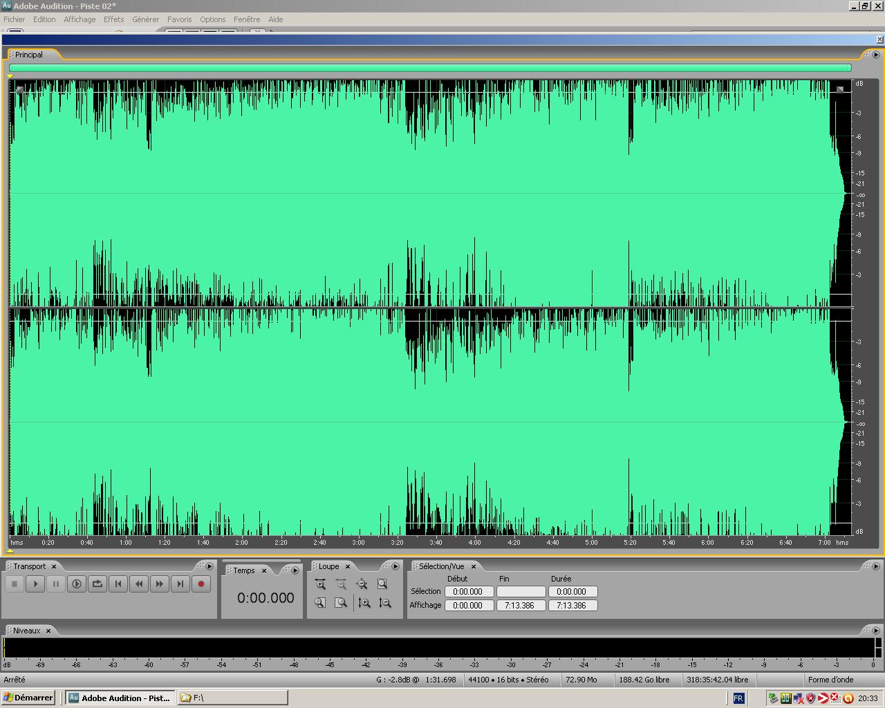

J'ai essayé d'étirer la vue de la plage concernée, mais comme je passe par un "imprim écran" et paint, je suis limité par la taille de mon écran. J'ai aussi fait le même exercice sur une autre plage:

Pour revenir sur la différence d'aspect des oscillogrammes, on ne peut pas les comparer car sur celui transmis, les ordonnées ne sont pas graduées, donc on ne sait pas si l'échelle est la même, à mon avis elle ne l'est pas. Il suffit que (par exemple) de 0 à 9 Db l'affichage offre, visuellement, une plus grande amplitude que sur l'autre graphique, alors les écarts de dynamique paraitront plus important, toujours au niveau visuel...C'est pour cela que j'avais d'abord réalisé une mesure sur un disque sans compression, afin d'avoir un point de repère/comparaison.

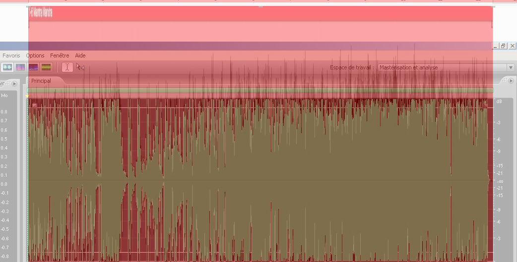

Bonjour Stéphane,
on peut comparer les deux et voir des choses pas très jolies. J'ai superposé sommairement les deux images recalées en dimensions pour qu'elles se superposent au mieux :
Avec un peu d'attention on voit bien le vilain "travail" de rabotage des crêtes effectué sur ton exemplaire!
Avec un peu d'habitude on voit de suite que ton exemplaire a été sauvagement mutilé par un limiteur. Sur le fichier d'origine les crêtes ont des amplitudes différentes tout au long du morceau alors qu'elles sont trop régulières sur ton exemplaire.
Comme proposé le rapport des niveaux RMS et crête est pertinent pour chiffrer le rabotage. Plus simple la comparaison des seuls niveaux RMS suffit pour avoir une bonne idée du désastre...
L'augmentation du niveau RMS est le but recherché, faire jouer le morceau plus fort. Cette démarche ne date pas d'aujourd'hui, elle avait déjà cours du temps des 45T qui devaient sonner plus fort que les autres dans les jukebox. Les moyens et outils d'alors étaient différents mais la guerre du mastering était déjà d'actualité entre les maisons de disques!
