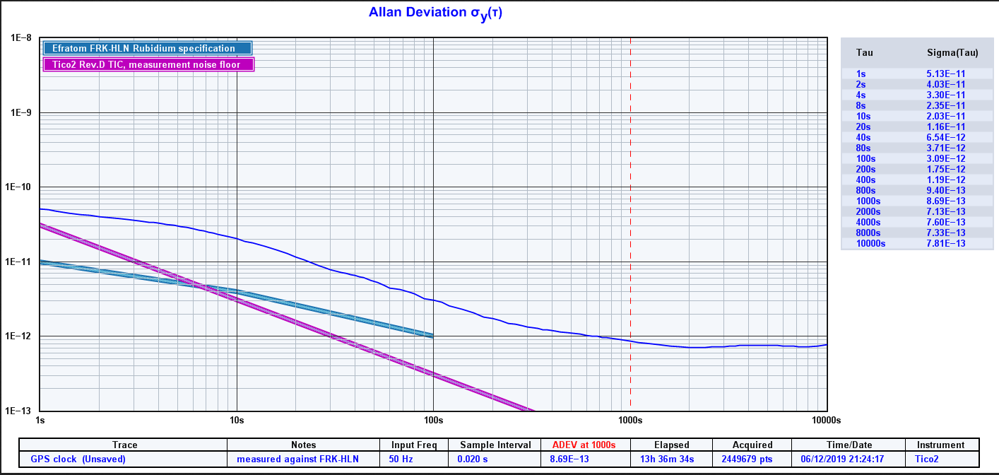

L'horloge à Léo pilotée par GPS a une très bonne stabilité sur le long et moyen terme. Je met le dessin de la mesure de déviation:

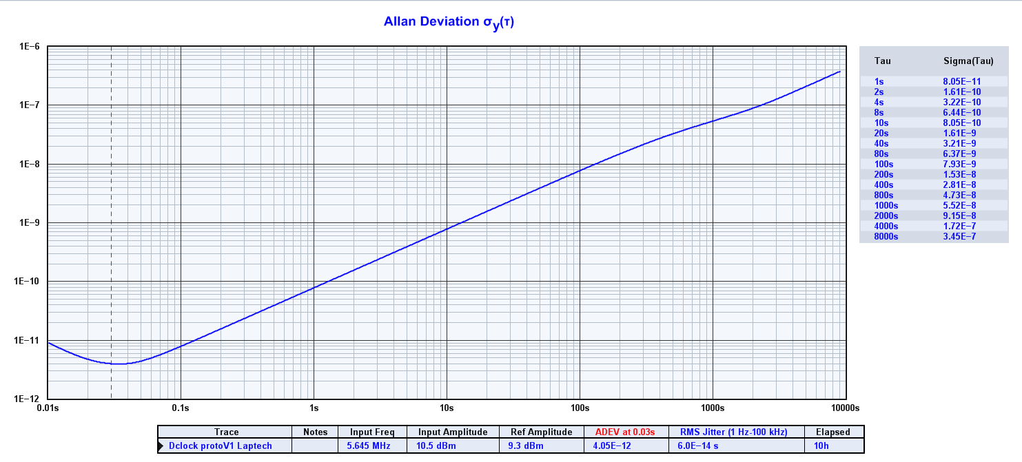

Pour comparer la même mesure de déviation pour une horloge audio à très faible bruit de phase:
On voit clairement que la stabilité de l'horloge GPS s'améliore avec la durée alors que celle de l'horloge audio devient catastrophique! Mais tout va bien puisque en audio seule compte la stabilité à court terme.

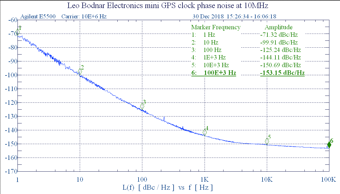

Maintenant le bruit de phase de l'horloge GPS :

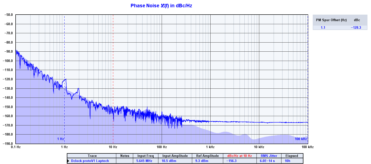

Et celui de l'horloge audio à quartz taillé pour:
50 dB de moins et 128 * Fs direct dans la puce DAC. Mes oreilles aiment beaucoup...
