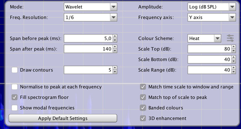

RE: Projet enceintes 4 voies - Indien29 - 16/12/2020
On ne voit pas grande chose sur ta mesure, ta pression max au dessus de 80Hz est en avance sur t0, mais comme on ne voit rien plus haut, c'est difficile d'interpreter.
Peux tu suivre les paramètres suivants et afficher 20 à 15kHz par exemple ?
RE: Projet enceintes 4 voies - dgil - 16/12/2020
Indien29 a écrit :On ne voit pas grande chose sur ta mesure, ta pression max au dessus de 80Hz est en avance sur t0, mais comme on ne voit rien plus haut, c'est difficile d'interpreter.
