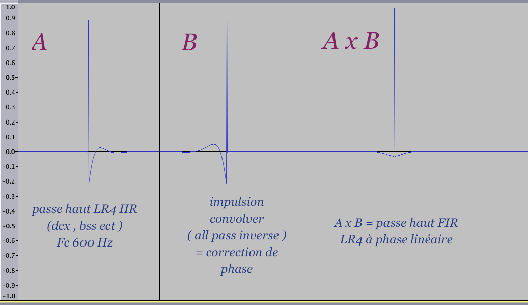

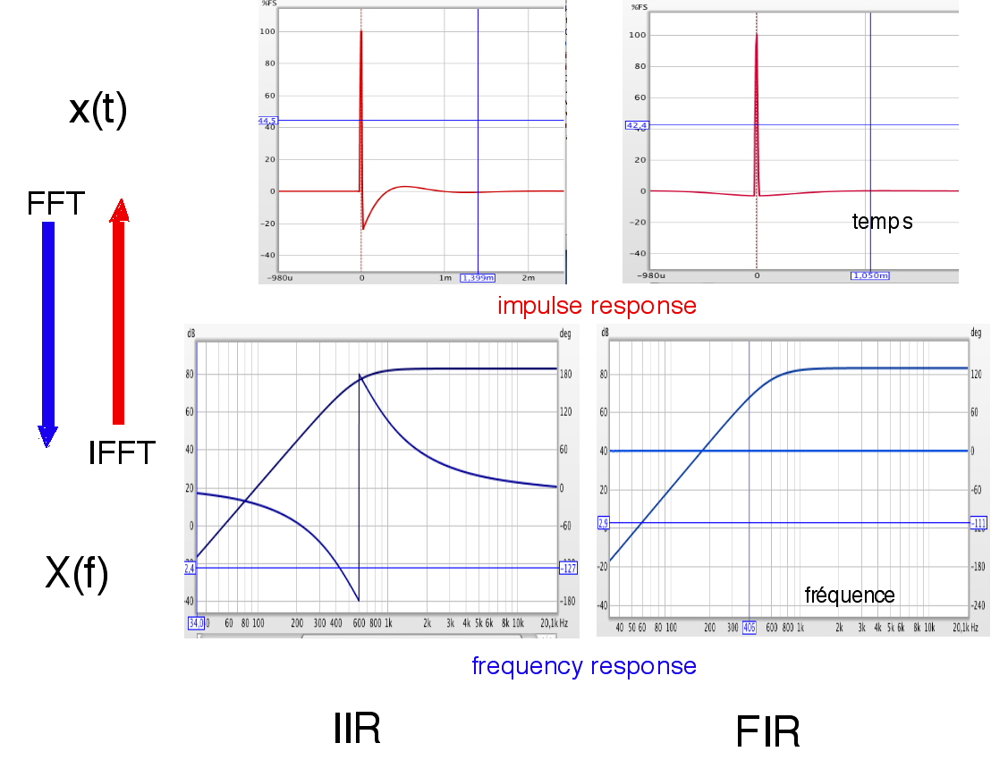

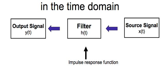

Un processeur à convolution permet de produire un traitement du signal en se basant sur une sorte d'empreinte témoin,
la réponse impulsionnelle caractérisant ce traitement.
https://en.wikipedia.org/wiki/Group_delay_and_phase_delay
In linear time-invariant (LTI) system theory, control theory, and in digital or analog signal processing, the relationship between the input signal, x(t) , to output signal, y(t), of an LTI system is governed by a convolution operation.
Appliqué à la correction de phase, il permet, tout en utilisant un dcx ou un bss,
d'obtenir des fonctions identiques à celles des filtres fir à phase linéaire.
http://www.felusch.com/ton/Lake/004_Tech_Papers/Lake_Technology_-_Linear_Phase_Crossovers.pdf
Voir le message d' Alka ( ven. 4 mars 2016 16:39 , sur le forum Dspiy)
pour le passage du fréquentiel au temporel, et l'inverse : convolution.
