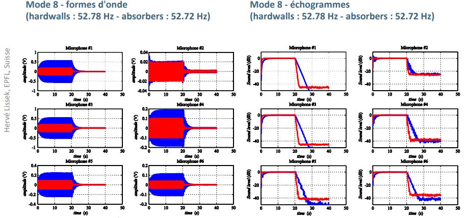

Je pense justement le contraire. Le RT est au contraire le plus important dans le perçu des graves. Un RT long c'est souvent un room gain important des modes encore plus important et un temps de croissance très long. Le front d'onde ne peut plus être respecté dans ses conditions.
Il suffit de regarder le graphe suivant dans une salle de réverbération avec et sans amortissement ou absorption.
[Image: attachment.php?aid=30623]
RE: Projet enceintes 4 voies - Etmo - 16/12/2020
Il suffit de remplacer le train d'onde par une impulsion suivie d'une oscillation amortie. On imagine l'étalement que cela provoque sur l'impulsion et l'amortissement. Si tu as égalisé la réponse en signal continu, l'amplitude des transitoires devient inévitablement beaucoup moins forte et se trouve étalée. C'est facile à démontrer, je pense.

Tu confonds Temps de Réverbération réel d'une salle avec temps de décroissance localisé en 1 point unique
Le TR est normalement utilisé pour juger d'une salle sur une mesures multi points, ce type de mesure fonctionne mal dans une petite salle, la densité modale y est trop faible.
Le relevé de valeur sur un point d'écoute reste interessant, mais moins intéressant qu'un waterfall sur le plan visuel, il n'est à mon sens pas très utile de l'utiliser dans des petites salles.
Tu as raison sur un temps de décroissance plus rapide et la meilleure sensation offerte à l'écoute, des sons qui s'arretent plsu vite ont moins d'effet masquant sur les fréquences suivantes, c'est très frappant sur des musiques rapides (batterie), mais une décroissance plus lente pourra etre flatteuse sur de la musique lente (orgue)
C'est pour cette raison que de nombreuses salles, usent d'acoustique variables, avec des RT long pour l'opéra et des RT courts pour un concert de rock.
Le RT variable peut etre obtenu mécaniquement (modification physique de l'acoustique, parois amovibles etc) ou electronique (salle à RT plus court, dont l'allongement s'effectue par voie electronique / DSP + réseau d'enceintes en fonction des RT mesurés en différents points de la pièce.
Idéalement, meme pour nous, le temps de décroissance devrait être ajustable en fonction de la typologie des morceaux de musique écoutés et du besoin de découcher rapidement ou non, les notes suivantes.
